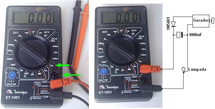

vergaranunes Escreveu:alguém teria uma orientação de como eu poderia medir a capacidade de carga desse motor de passo. o que devo colocar no circuito para medir a amperagem? algum dica?
você pode ligar o multímetro como na figura abaixo. mas é necessário um diodo para retificar e um capacitor eletrolítico para establilizar a tensão. e uma lâmpada incandescente (de 12v de automóvel) para servir de carga.

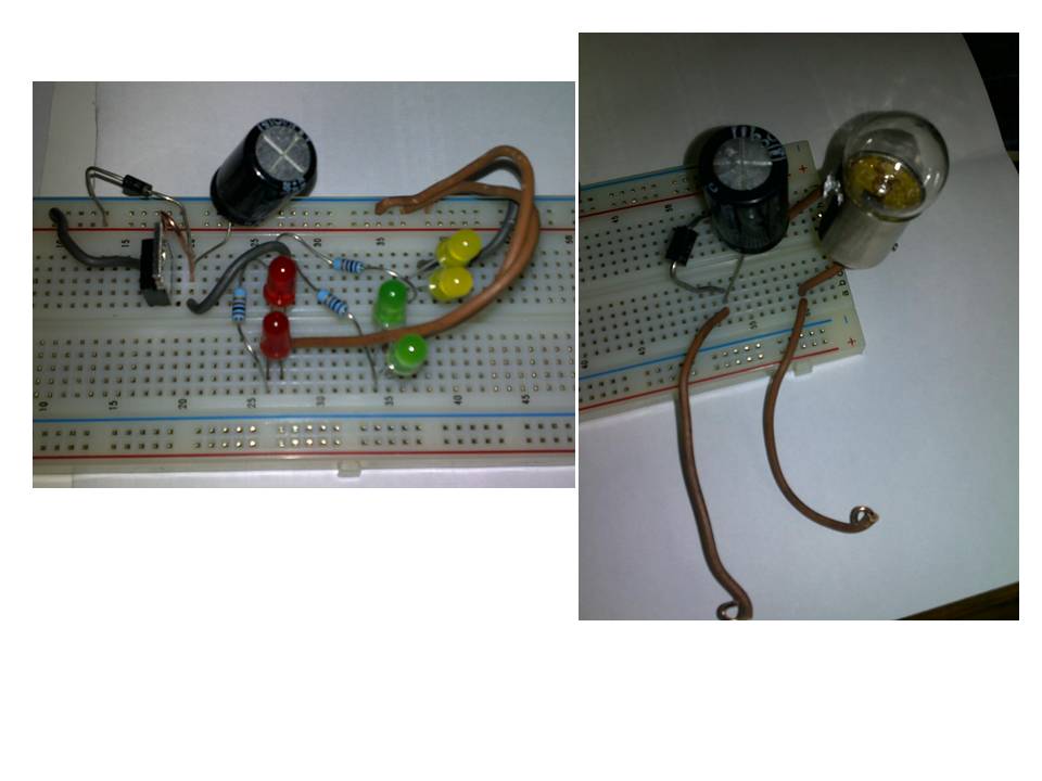

jorge_barbosah Escreveu:njay refereste entao a usar varios circuitos... parece-me uma boa ideia!
basta pegar no circuito que o josenir deixou (http://novaenergia.net/forum/viewtopic. ... 970#p85970) e "multiplicá-lo" a partir do 7805 inclusivé. os leds que lá estão em paralelo é outra coisa que não se deve fazer, pois não é garantido que funcione nem que funcione de uma forma estável. cada led deve ter a sua resistência ou então devem ser ligados em série (quando a tensão de alimentação é alta o suficiente, mas só com 5v não dá para ligar leds brancos ou azuis em série).

njay Escreveu:se é para aumentar a capacidade de corrente, porque não usar 2 ou mais 7805 em circuitos independentes? cada 7805 acende uma parte dos leds e assim está-se a usar o componente com aproveitamento e dentro das suas especificações. não são usados mais componentes do que se fossem soldados pino a pino.
com certeza, é mais racional, no caso de se usar o gerador para acender leds. mas se tiver que alimentar uma única carga, ainda fica valendo ligar dois, três ou mais em paralelo.

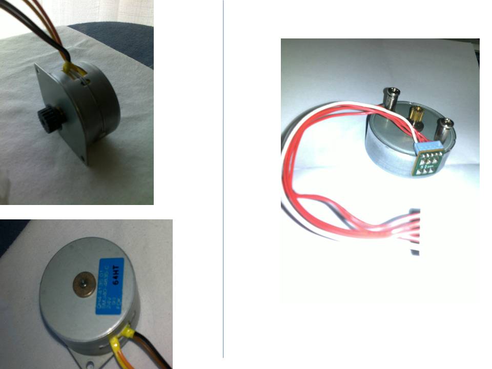

antes de mais, desmontei um impressora velhinha, e deparei com dois motores de passo, penso eu, e como ando a reunir material que o pessoal indica aqui vão as experiências.
apenas gostava que me dissessem se possível, os motores são bons??
