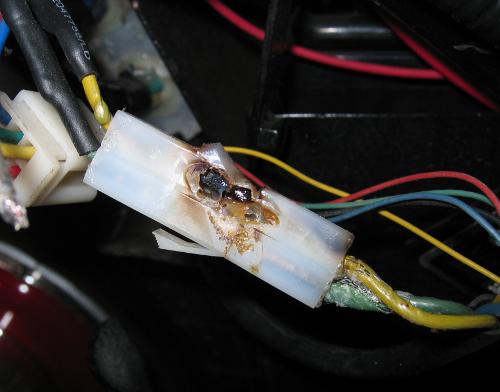

boas!
desta vez venho relatar o que pode acontecer quando se fazem algumas "invenções" mal calculadas
o episódio começou com uma mudança de pneu devido a um furo na gt.
as evader trazem os fios do motor soldados directamente nos do controlador (para minimizar perdas), mas como era necessário retirar a roda/motor para a levar para outro local, tive de separar as ligações, e quando chegou a altura de recolocar, para facilitar a tarefa em futuras operações semelhantes, foram aplicadas 2 fichas de contacto macho/femea.
o problema foi que os contactos eram claramente sub-dimensionados, mas eram as unicas fichas disponiveis na ocasiao/local. apesar de ter avisado sobre esse facto, e como somos um povo que gosta de arriscar sem olhar a consequências, adiante e siga para bingo... vamos ver se resulta...
resultou, mas como fiquei desconfiado que aquilo nao ia durar, pedi para rever a mota passado algum tempo, quando já tinha encontrado uma ficha de ligação um pouco mais adequada, e o que aconteceu foi isto:
Ele bem disse que lhe cheirou a queimado...
Ops, afinal ainda é pior!
Depois de removido o excesso...
pormenor interessante, é que mesmo assim, funcionava perfeitamente!
ou seja, cuidado com as "invenções", porque quando alteramos o que está de origem, corremos riscos, que podem ter resultados pouco interessantes.

após um intervenção cirúrgica bem sucedida, o mal foi reparado, a piquena ficou com as ligações mais compostas, e continua a rolar alegremente!

pois, essa fichas são muito fracas para esse efeito, essas fichas são fracas para aplicações a mais de 10 amperes, provavelmente até notas-te falta de potência, porque o que queimou foram amperes que não passaram para o motor, e pelo efeito ficaram ai muitos .
seria melhor utilizares dados de junção tal como vêem nas bereco's, fazem um bom contacto através do aperto dos parafusos e é fácil de remover os fios em caso de necessidade.
procura numa loja de electricidade esses dados de junção, aproveita e compra também camisas para a ponta dos fios, não sei se é este o nome, mas por aqui é o que lhe chamam, são uns tubinhos que se mete na ponta descarnada dos fios para evitar que os parafusos dos dados de junção cortem os fios quando se faz o aperto.
como dizes é uma lição para todos nós, aproveito para dizer que não façam mexidas na electrónica sem saberem no que realmente estão a mexer, deixo um exemplo; já vi um controlador queimado, porque o dono decidiu meter mais uma lâmpada de iluminação, e procurou os fios com corrente mais perto do local, então retirou corrente dos fios dos sensores do motor, é claro que quando ligou a chave o controlador foi-se.

essa ficha tem outro aspecto, mas de facto não gosto desse tipo de ficha para passar as correntes com que lidam.

está em fase de teste/avaliação
eu tenho dados de junção para 400v/40a se quiser colocar, mas nao aprecio ligações com parafusos porque podem desapertar. considero a ficha uma solução mais práctica. além disso, também quero ver se a ficha aguenta (ou não).
ei, alguém tem de experimentar estas coisas! se não for eu, quem será?

realmente essas fichas têm melhor aspecto, verifica no fim de alguns quilómetros percorridos existem algum aquecimento nela, ficas logo a saber se são boas ou não.
