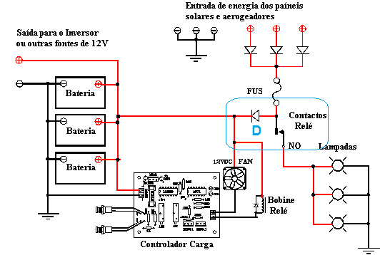

ja agora depois na montagem final:
para o circuito esterior ao controlador de carga irei precisar de mais 1 zener, 1 fusivel e 2 reles, e obviamente a fan e lampadas.
quais seriam as caracteristicas de "bobine relé", "fus",o zener, e o rele a seguir ao fusivel que vem do aerogerador?
obrigado
Re: controlador de carga para baterias
Enviado: domingo fev 14, 2010 1:53 am
por Njay
"bobine relé" e "contactos relé" são 2 partes de um mesmo relé. este relé terá que aguentar com alguma folga a corrente máxima que o gerador/painéis é capaz de gerar, e terá que ser um relé que funcione com 12v. se calhar o mais fácil é usar um relé de automóvel (até nos hipermercados se vendem), que em geral são de 40a e funcionam a 12v, mas sempre verificando a questão da corrente que referi atrás.
o diodo que referiste como sendo zener na verdade não é, é um diodo normal. eu diria um 1n4148.
o fusível parece-me ser para protecção das baterias caso haja algum tipo de problema na parte dos geradores que cause um curto-circuito nas baterias. não tenho nenhuma teoria sólida para calcular o seu valor, o que eu faria, era talvez também usar um fusível de automóvel com um valor 120% a 125% acima da corrente máxima gerada pelos geradores.

pergunta: porque utilizar este fet de potência?
qual a corrente do relé ?
um bc 337 ou um tip41c não serve para esta função?
e o fan?
em 12v qual a corrente que ele requer ?
não é o caso de utilizar um rele simples acionado por um bc337?
o que importa não é a corrente que circula na bobina do relé , mas sim a corrente que circula nos seus contatos.
fiz um circuito impresso.
preciso aprender a postar o desenho.
até mais,
randolfo.

randolfo Escreveu:pergunta: porque utilizar este fet de potência?
e o fan?
penso que terá sido por precaução, por tolerância, para que o modelo de relé utilizado não seja muito crítico. se o relé consumir 100ma na bobina de excitação, um bcxxx já fica no limite de corrente máxima de colector. um tip41c não teria problemas com a corrente, no entanto, as características típicas mostram que precisaria de 2ma de corrente de base para ter 100ma de corrente de colector, e as portas lógicas cmos não são famosas por conseguirem fornecer muita corrente, ainda para mais com 1 led lá ligado; só resultaria com mais um transístor "driver" entre a porta lógica e o tip41c. já com o mosfet indicado não há nenhum destes problemas.
é preciso não esquecer que este tipo de circuito pode estar a funcionar no "exterior" e terá que suportar maior variação de temperatura, daí que convém desenhar isto com bastante "folga".
erosgk Escreveu:a minha dúvida refere-se ao sistema misto, solar + eolica ... como faço uma ligação simples entre os dois sistemas? supomos que eu tenha 3 paineis 12v 65w cada + um aero gerador 400w 12v tambem .... posso simplesmente liga-los em paralelo e então liga-los a um controlador de carga como esse aqui referido no topico ?
podes ligar a eólica em paralelo com a fotovoltaica, mas é preciso que haja um díodo entre cada um e o controlador de carga. o esquema do circuito original tem uma referência a isto, se reparares há um pedaço do circuito onde estão 3 díodos e que diz "entrada de energia dos paineis solares e aerogeradoes" .
isto é uma forma muito simples de usar energia de vários sistemas, mas não acho de todo a mais eficiente, porque podem estar 2 ou mais sistemas "capazes" de produzir energia só que apenas é aproveitada a energia do sistema que em cada momento tem a tensão mais alta. é preciso pensar com cuidado num sistema destes que envolva aerogeradores, porque calculo que se os paineis estiverem a debitar mais energia do que o aerogerador mas estiver um vento do catatau, o gerador não tem carga e pode atingir uma rotação muito alta acabando por se auto-destruir, se não tiver nenhum mecanismo de protecção.

estou a ter problemas com este controlador que aqui está neste topico,... já o construi a mais de um ano, e volta e meia tenho que andar a trocar o relé porque este fica com os contactos queimados,... uso relés de 12v 25amperes, o aerogerador não dá mais do que 8 amperes (registei 8 amperes num dia com um grande temporal),... não percebo porque é que isto acontece.... alguem sabe que relés devo adequirir de modo a evitar esta situação?
ou então o esquema de um controlador que seja eficiente e de simples construção.
obrigado
abraço
Enviado: sexta mai 27, 2011 10:06 am
por Njay
já reparaste se alguma vez o relé fica a abrir e fechar repetidamente muito depressa?
Enviado: sexta mai 27, 2011 10:29 am
por jprr
njay Escreveu:já reparaste se alguma vez o relé fica a abrir e fechar repetidamente muito depressa?
sim, já vi isso acontecer num dia em que eu desliguei o cabo para a bateria, e como o aerogerador estava a funcionar, fazia isso... (agora para evitar essa situação desligo primeiro o aerogeraor e só depois a bateria)
... mas já são varios relés que tenho que substituir, com os contactos queimados
agora comprei um relé de 12v - 30 amperes
vou experimentar, a ver quanto tempo dura, entretanto tenho que talvez começar a pensar noutro tipo de controlador,.... vamos ver
obrigado

se o relé ficar nessa situação de ligar e desligar repetidamente, os contactos degastam-se num instante.
talvez os contactos estejam a faíscar demais, se a tensão for muito maior que os 12v nominais (quando está a carregar a bateria a tensão está "regulada", mas quando comuta para a outra carga...). tenta um relé com contactos para 24v.
Enviado: domingo mai 29, 2011 4:51 pm
por Tiengenhocas
njay Escreveu:se o relé ficar nessa situação de ligar e desligar repetidamente, os contactos degastam-se num instante.
já tinha reparado que este circuito tem alguns problemas
para não queimar o relé nem ficar intermitente, devem fazer as seguintes alterações: ver esquema, o diodo d deve suportar toda a carga do aerogerador
