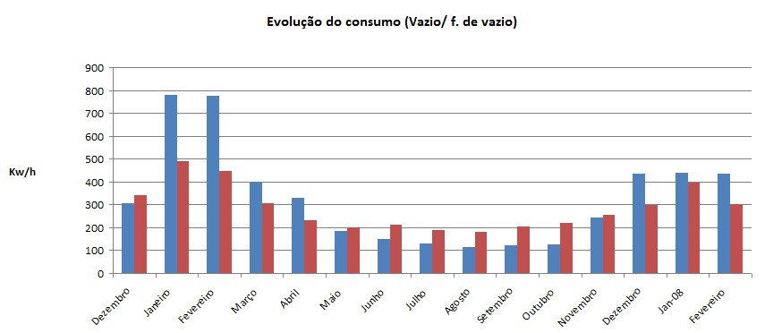

coloco aqui hoje um gráfico ilustrativo do meu consumo eléctrico em horas de vazio e fora de vazio, já que, como sabem tenho contador bi-horário.
a azul está representado o consumo em vazio e a vermelho em fora de vazio. era suposto o gráfico ter uma legenda, mas não consegui editar o paleio idiota que lá estava, por isso resolvi tirá-la (office 2007 no seu melhor ).
pode-se verificar a grande importância que o consumo em vazio tem, especialmente nos meses de inverno, em que normalmente a maior parte do consumo é efectuado nessas horas. no verão, embora seja importante, o consumo fora de vazio é preponderante.
comparando, agora janeiro e fevereiro de 2007 com os mesmos meses de 2008, para além da redução do consumo já anteriormente verificada, nota-se que essa redução incidiu muito mais sobre o consumo em vazio ou seja nocturno. os responsáveis serão então, a lâmpadas economizadoras (quase desprezável) e o ar condicionado na função inverter.

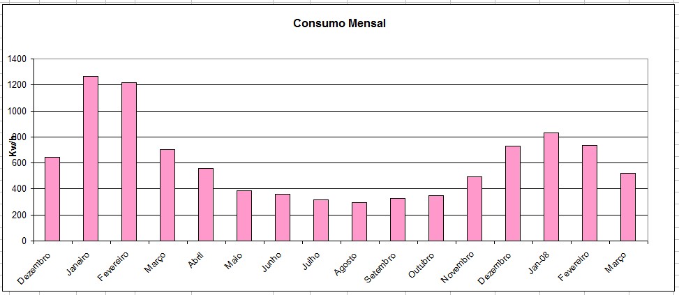

verifiquei hoje que o consumo anual baixou para 5896 kw/h (-24%).
comparando o período 15 fev/15 mar 2007 com o mesmo período deste ano (que não é exactamente igual porque este ano houve mais um dia), verifico que o consumo passou de 705 kw/h para 518 kw/h ou seja uma redução de 187 kw/h ou seja uma redução média diária superior a 6 kw/h. acho que os números dizem tudo...vou-me calar.
