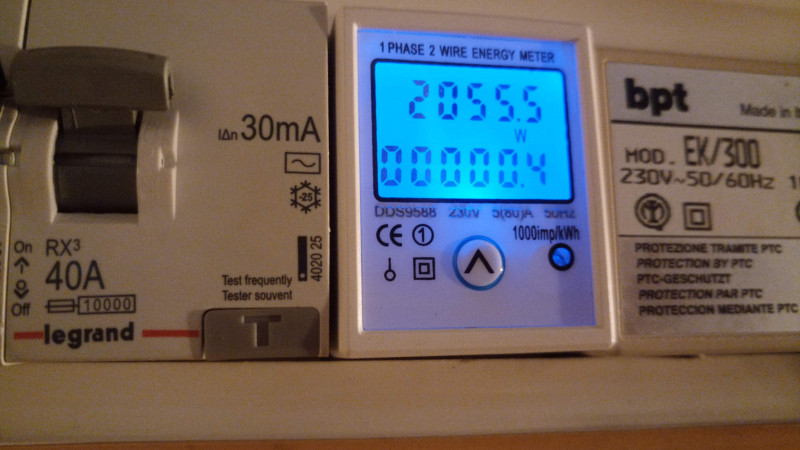

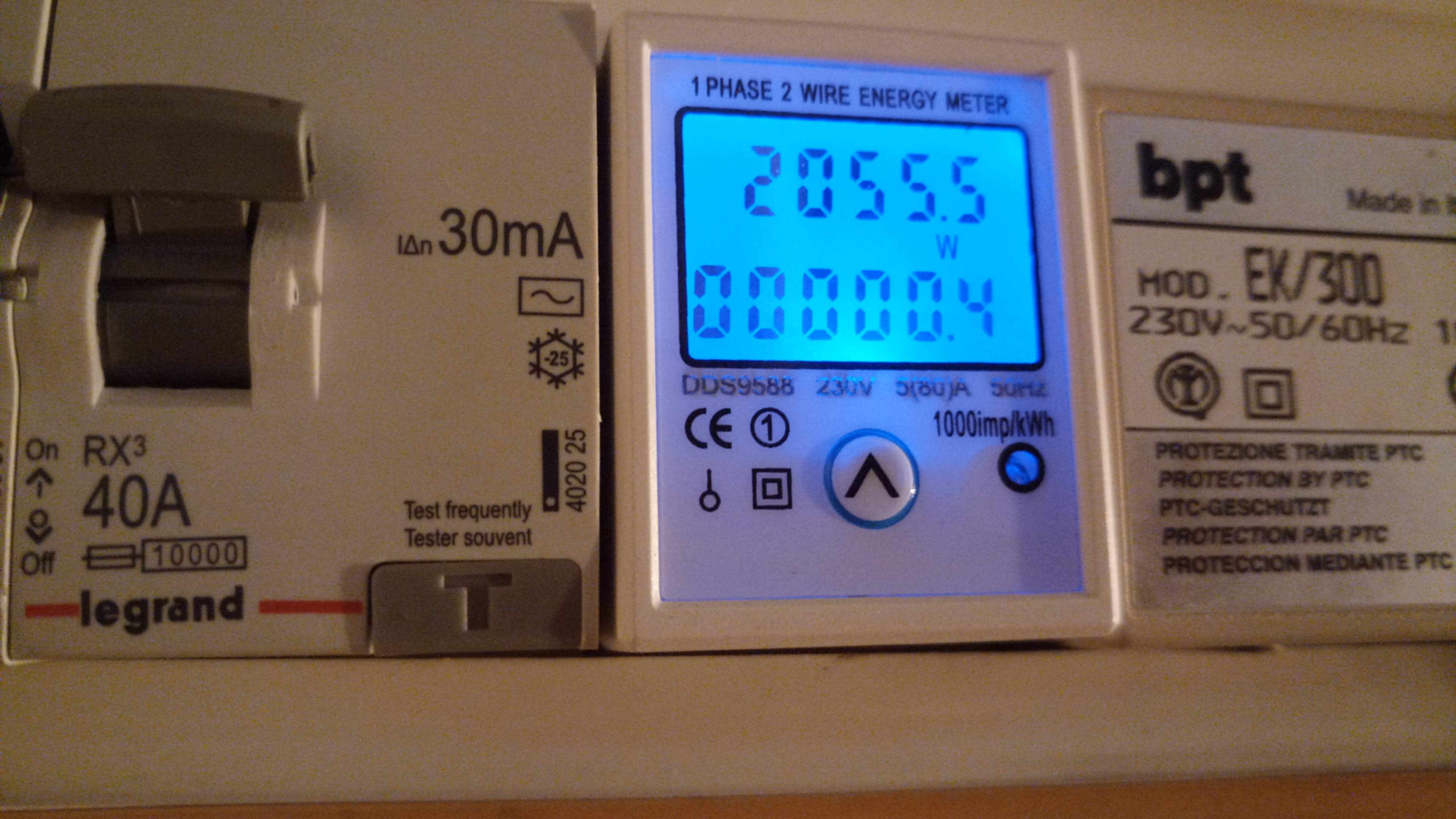

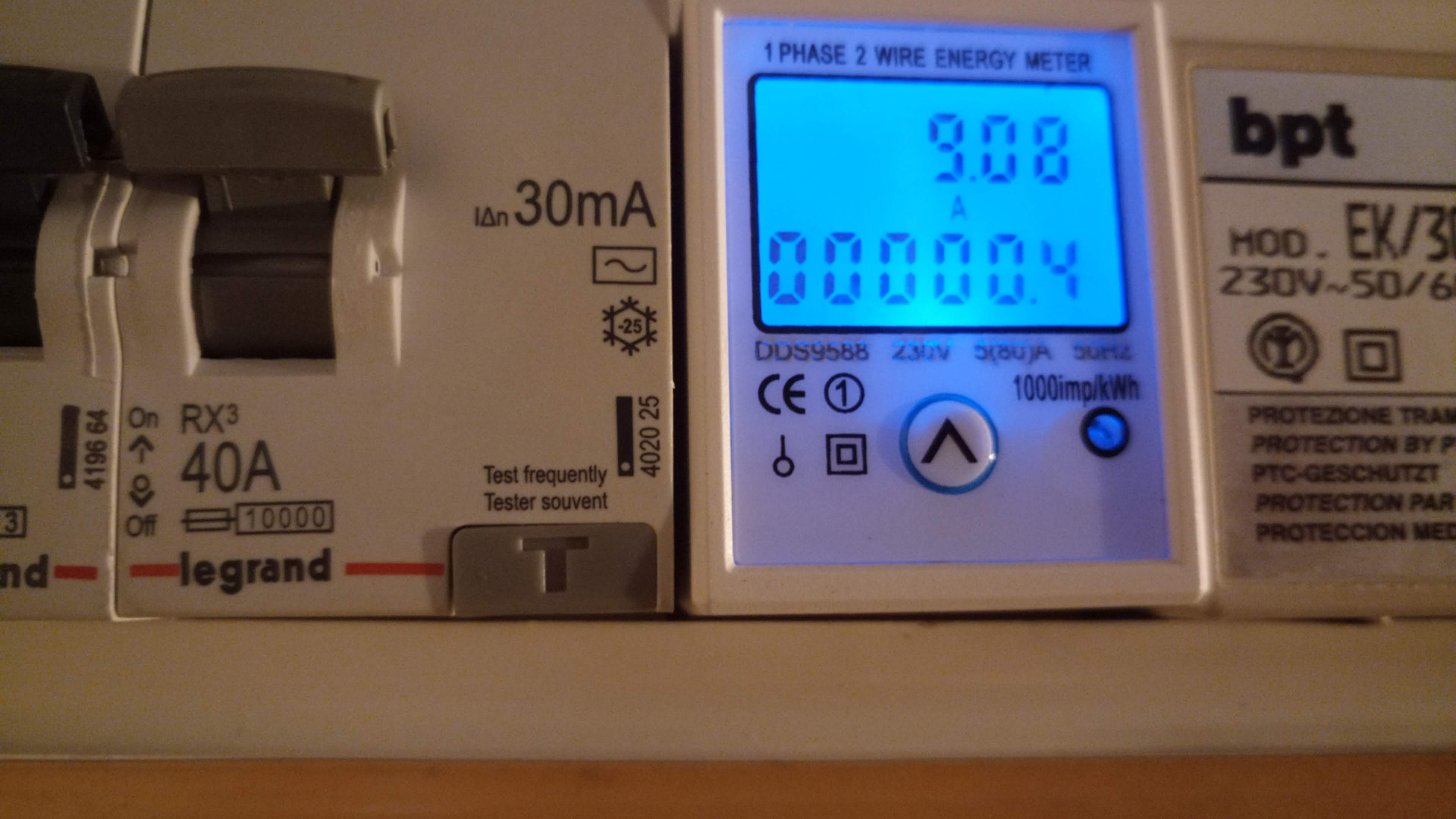

Entretanto comprei este contador
É interessante porque para além do total de kWh, dá para contagem parcial, e tem as restantes informações instantaneas: W, A, V..
Nas fotos, os W e os A durante a carga do Outlander.
Não precisava disto, pois tenho um sistema Redy que regista tudo, mas vai me ser útil para outro sistema em montagem.
Para já as contagens batem certas com o Redy... parece-me ser um contador fiável.

O que se vê na foto é este contador:
https://pt.aliexpress.com/item/10050013 ... b90aS2Oc6S
Ao lado vê-se um diferencial e existe também um disjuntor... que se vende em qualquer loja de material eléctrico.
A instalação da casa deverá ter um diferencial geral, mas eu considero uma segurança adicional os diferenciais parciais.
O que se vê na foto suporta 40A e é de 30mA (nunca mais de 30mA).

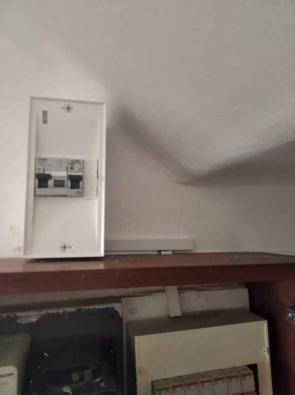

Aqui em casa o eletricista veio cá montar isto:
A tomada CEE 32A está diretamente por detrás, do lado de lá da parede.

O Diferencial deveria ser de 30mA e não 300mA.
Faz sentido ter um diferencial de 300mA para instalação total da casa, especialmente quando se tem tomadas de rua e uma maior extensão de circuito... é o meu caso, Mas para circuitos parciais ou para um simples tomada o ideal é de 30mA. É 10x mais sensível e corta ao mínimo problema.

O diferencial total da casa é de 30mA.

Se o diferencial da casa é de 30 mA, esse de 300 mA não está lá a fazer nada, no meu ponto de vista devia ser ao contrário ou então retirares esse de 300 que não faz lá nada tendo um de 30 no circuito.

Exactamente.
Se a casa tem um de 30mA esse pode sair.
