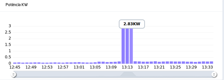

Fiz um pequeno teste com 2 equipamentos que conheço o consumo. Forno (resistivo) e Microondas (indutivo).
O forno consome 2.7KW e Microondas cerce de 1.3KW.
Na minha casa o valor da tensão é por volta de 238V.
O consumo standby é cerca de 120W.
O resultado que obtive não está nada mal, principalmente com o equipamento indutivo.
Fiquei na dúvida se os dados dos sensores têm algum tratamento para compensar o valor da tensão e o efeito indutivo.
Forno:

Não tem forma de medir nem valor da tensão, nem fase, e como as medições são feitas de minuto a minuto os erros são mascarados.
90% dos medidores de tomada também não medem a fase, e o microondas apesar de ter um grande transformador apenas carrega a parte indutiva no arranque (1 ou 2s), tal como motores de indução, se não fosse assim teriam um eficiência muito reduzida.
Também acho que para o que é está muito bom e só pode melhorar ;)
