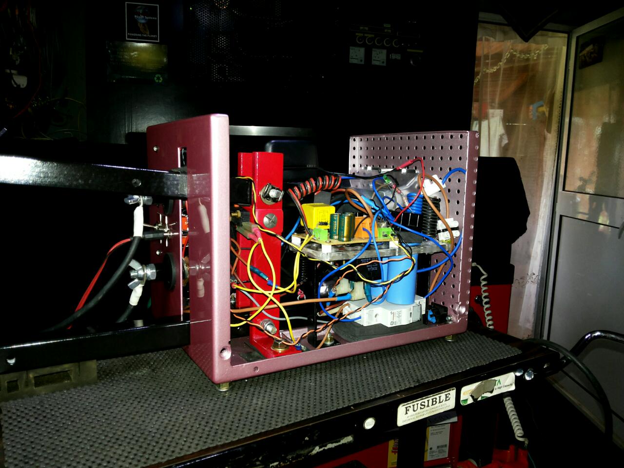

Re: Projeto máquina de solda ponto caseira, com materiais reciclados
Fotos finais da máquina.

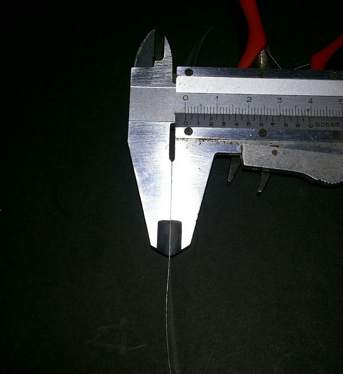

Mas mesmo para a solda de chapas muito finas (depois de uma grande luta de afinações entre temporizador/contactor/potência do transformador) consegui realizar a solda em chapas de (0,85mm) com muito pouco calor residual e com fixação ao primeiro ponto.

Abaixo coloco um pequeno vídeo com uns testes, a comprovar o que referi acima.
A imagem é de um paquimetro analógico, para terem a noção de quanto finas são aquelas chapinhas, são as mais finas que tenho por cá.
https://cld.pt/dl/download/f87c26f8-dca ... 193537.mp4
