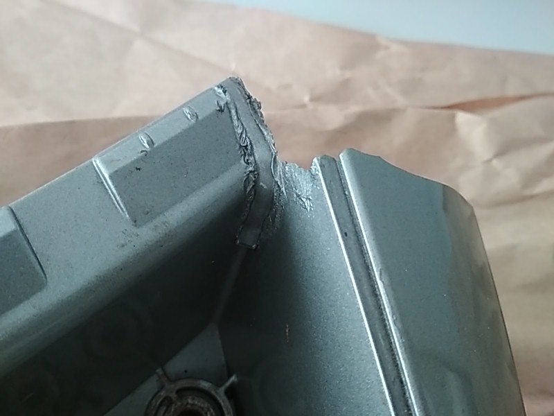

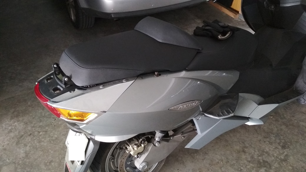

Tens o kit de reforço da base da top-case? É que pelo aspecto dos plásticos nessa zona parece-me que não...
Na minha catalã uma das pegas já teve que ser reforçada, porque a mola do descanso central é muito forte e acabo por fazer muita força na pega.

zeuz Escreveu: ↑quinta jun 20, 2019 9:41 am Tens o kit de reforço da base da top-case? É que pelo aspecto dos plásticos nessa zona parece-me que não...
Não, não tenho... e nem sabia da sua existência! Quando no outro dia o JR me perguntou se tinha esse reforço... eu fiquei :shock: ..."reforço, qual reforço!?!". Agora já percebi o motivo do reforço. Estou a ver se consigo obter algum usado para ter €€€ para o dito reforço, que são mais 80€ :cry:

Outra coisa que deves ter em atenção, e muitos esquecem isso, é o limite de peso da mala. Costuma ser 3Kg ou 10Kg.
Re: Vectrix VX-1 #Veneziana
Sim sim muita atenção e já agora aos pontos de fixação quantos e como são... existe muitas formas de as por fixas mas já serem seguras e o peso maximo que podem levar é por essas razões!
pois.... essas fotos indicam logo a clara falta do tipo "suporte" que fica lá no interior escondido... :(
Não sei qual o preço na Vectrix parts, mas uma coisa é certa, vale sem qualquer duvida o seu custo por causa disso mesmo, que acontece em 100% das motas que não o tenham, mais cedo ou mais tarde.
agora é arranjar o dito suporte, e para não teres de gastar dinheiro nessa peça completa (pega) tenta arranjar sitio para colar isso com uma qualquer cola estruturar ou assim ;) e depois uma pintura e fica remediado, maassssssssss sempre com o "suporte" interno lá ;)

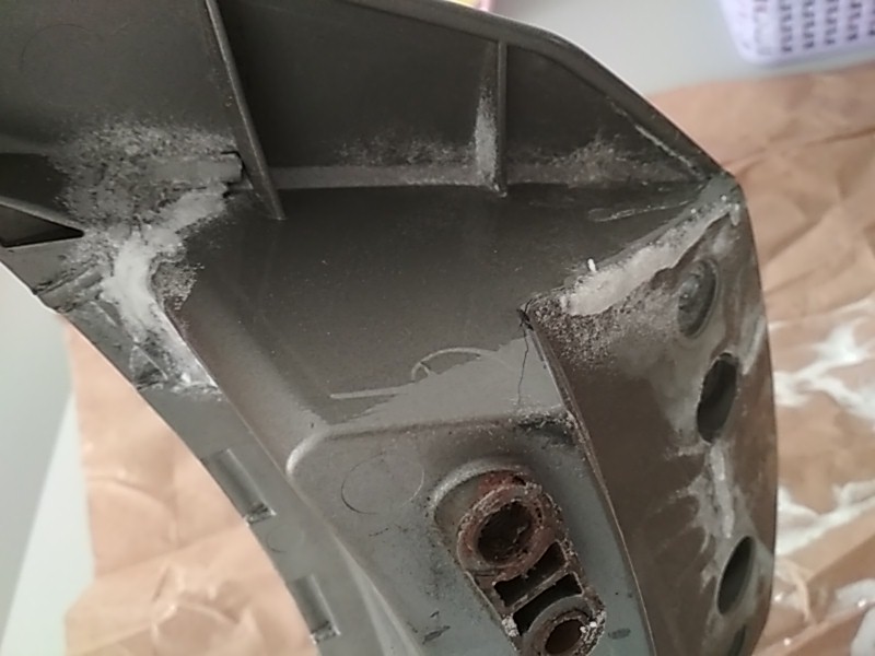

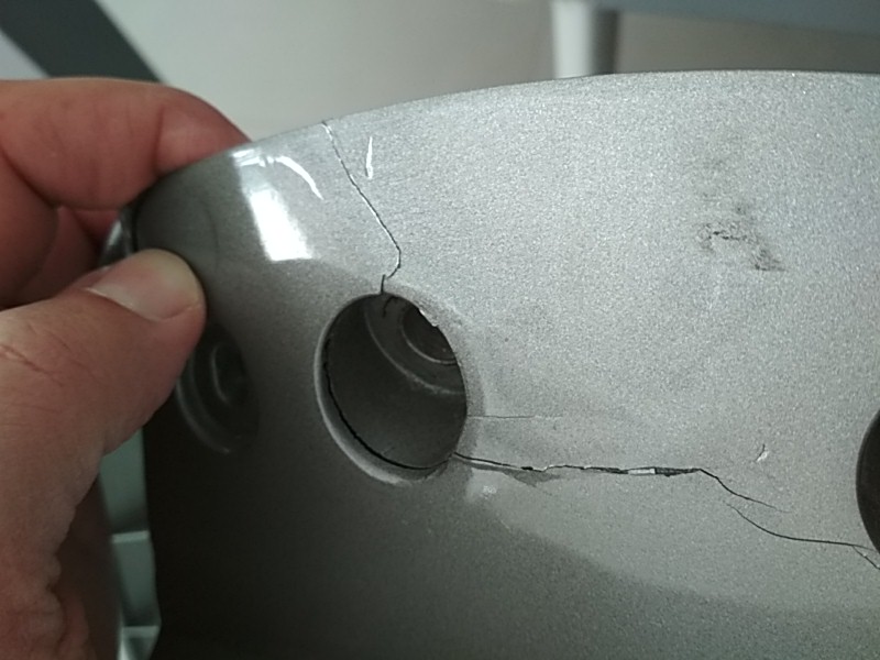

Já estive a ver como colar e... cianoacrilato + bicarbonato de sódio. Pelo que tenho lido/visto, a fórmula resulta. A ver vamos por quanto tempo!

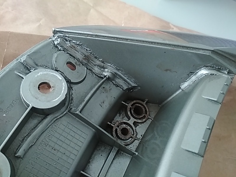

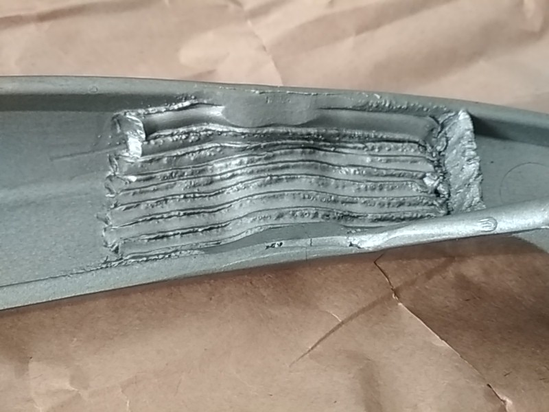

Ontem ainda tive oportunidade de tratar do suporte e... tive uma surpresa!! Afinal não é novo... já tinha levado "tratamento" :o
renateves
Mensagens: 503
Mensagem por renateves »
E as rachadelas que via por fora são no mesmo sítio que levou reparação... ou seja, rachou de tal maneira porque já havia danos do passado!!

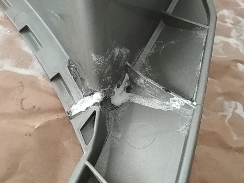

Enfim, levou tratamento de cola + bicabornato e ficou para já remediado:

Ficou em repouso durante a noite... hoje já o vou colocar no sítio, antes que me esqueça como o tirei e sobre parafusos!!
Pois como te disse mais cedo ou mais tarde... essa peça para mim podia ser em ferro mesmo, o material depois de estalar nunca mais volta ao sitio...

Tem que ir ao sítio... agora por quanto tempo!! :roll:
Ainda não a coloquei no sítio... mas fiquei a pensar em fazer um "enchimento" nas zonas problemáticas... alguém sabe que material é aquele que aparece nas fotos (do tratamento do passado)?
ui... um dos tendões de Aquiles da Vx ehehehe
sem duvida essa peça devia ser de ferro, mas pronto... tenta colar ou até mesmo trocar, mas para montares depois Top case tens de por o suporte interior aí nessa peça, senão vai dar ao mesmo :(
penso que material tipo fibras de vidro ou cenas assim de enchimento ajuda, claro que pronto, dura o tempo que der eheheheh

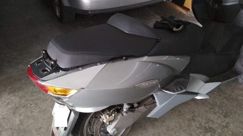

Entretanto deparei-me com uma dúvida: o kit de cargo qual é? É que existem dois:
€79 :arrow: http://www.shop.vectrixparts.com/cargo-kit-white.html
€42 :arrow: http://www.shop.vectrixparts.com/cargo- ... t-kit.html
Pelo que percebi das fotos, é preciso "cortar" a base do pendura! :roll:
Brunus
Mensagens: 287
Mensagem por Brunus »
São a mesma coisa, a diferença entre os dois é que o mais caro contém as duas peças pretas para montar a base da top case (onde a top case prende).
Podes não ter de cortar nada. Verifica se a pega do pendura tem uma borracha que tapa o orifício que se vê na imagem:
