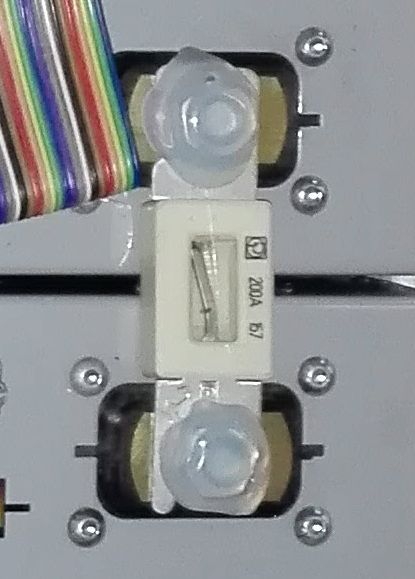

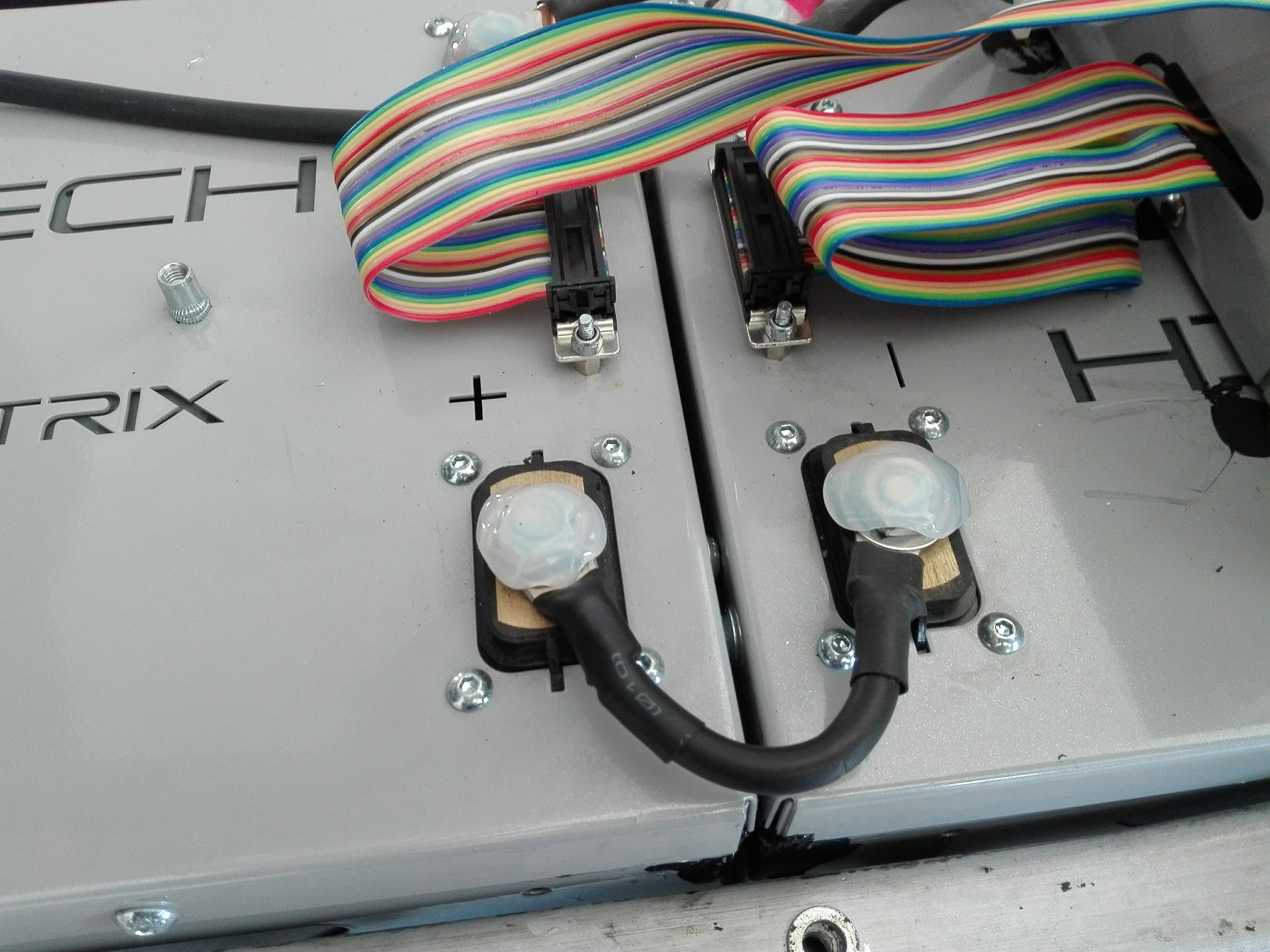

Eu numa das VX1 que importei novas, e única com bateria, também veio com esse fusível extra a dividir os packs. O mais engraçado é que já a recebi com ele partido.
Depois foi só colocar uma ligação flexível e reclamar por tal defeito.
Um fusível nunca deverá estar a servir de junta de dilatação ou união entre placas.
Da última vez que lá estive na fábrica já não estavam a colocar o fusível naquele sítio. Parece que resultou a reclamação.

Além da questão mecânica relacionada com a posição do fusível, o mesmo é inadequado para a tensão de serviço da Vectrix.
Dependendo do projecto do BMS (Ex. ICs LTC680x) o corte pelo fusível a meio do pack pode provocar danos no BMS.
