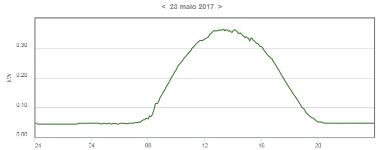

Ok.... o gráfico obtido no Efergy foi este:
e os dados em CSV estão aqui:

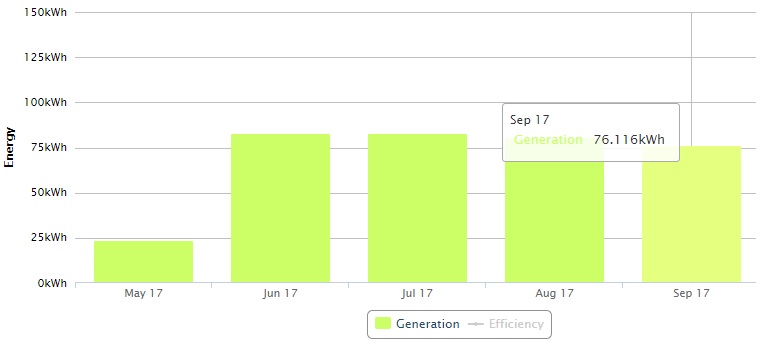

Resultados até setembro desde 22 de maio:

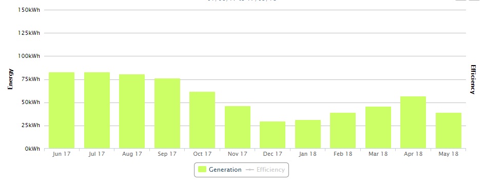

Aproveito para atualizar a produção relativa ao último ano:
Os valores dos primeiros meses não serão bem estes porque o efergy conta também o consumo standby dos inversores na casa dos 50W (por ex. à noite).
Passei depois a usar uma formula para ignorar os dados antes de 07 e depois das 21, e também valores de produção inferiores a 50W.
Como curiosidade:
- no melhor mês do último ano, Junho 2017, contabilizei algo como 82,7kWh, algo como 2,73kWh por dia em média, ou seja, equivalente a 5h30m a produzir no máximo (500wh)
- no pior mês, dezembro 2017, contabilizei algo como 29,6kWh, algo como 0,955kWh por dia em média, ou seja, equivalente a 1h55m a produzir no máximo (500wh)
