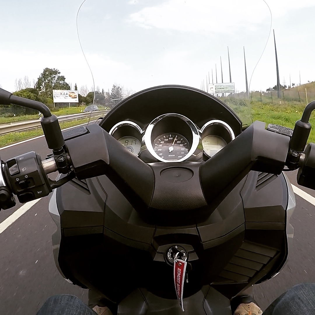

Boas notícias!
O arranjo funcionou e o cabo está novamente operativo!
Hoje foi dia de viagem mais longa para mim! Montijo-Taguspark-Colombo. 70km e ainda fiquei com 25% de bateria! Muito bom!

A tua é de 42Ah, originais, certo?
Se for, duvido que ainda tenhas ficado com 25% de autonomia...
Sabes activar o modo de debug?
