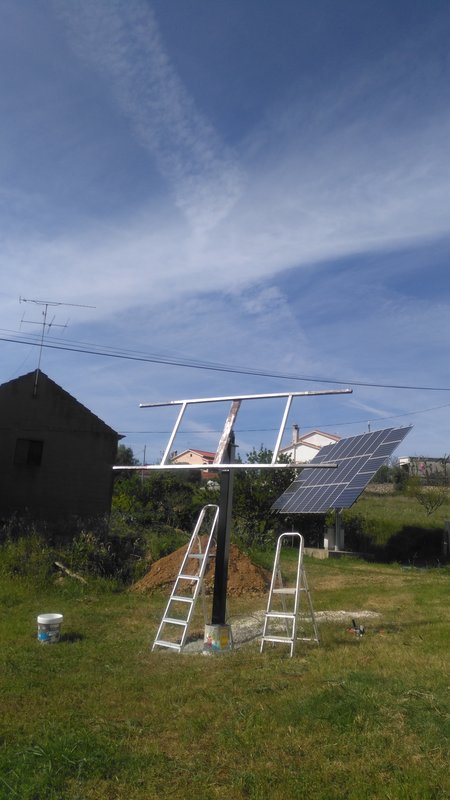

Alteração do comprimento feita,passou a ter 3,10m de comprimento para receber 3 painéis ao alto.

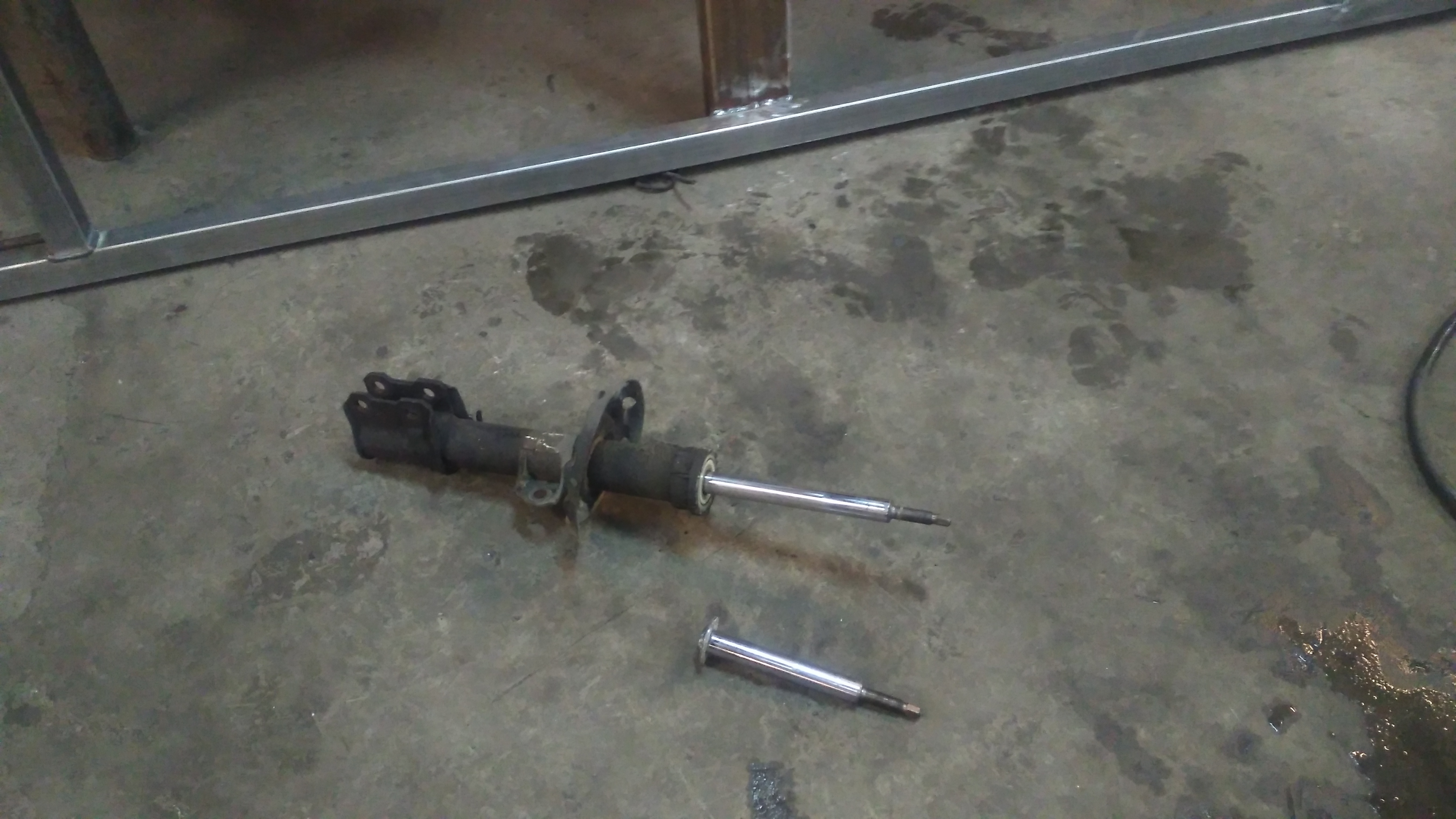

O objetivo é gastar o menos possível, nessa ideia até amortecedores aproveitei para cavilhas.

Hoje foi atingido um record,os 2 painéis do seguidor e BeOn estava a produzir....

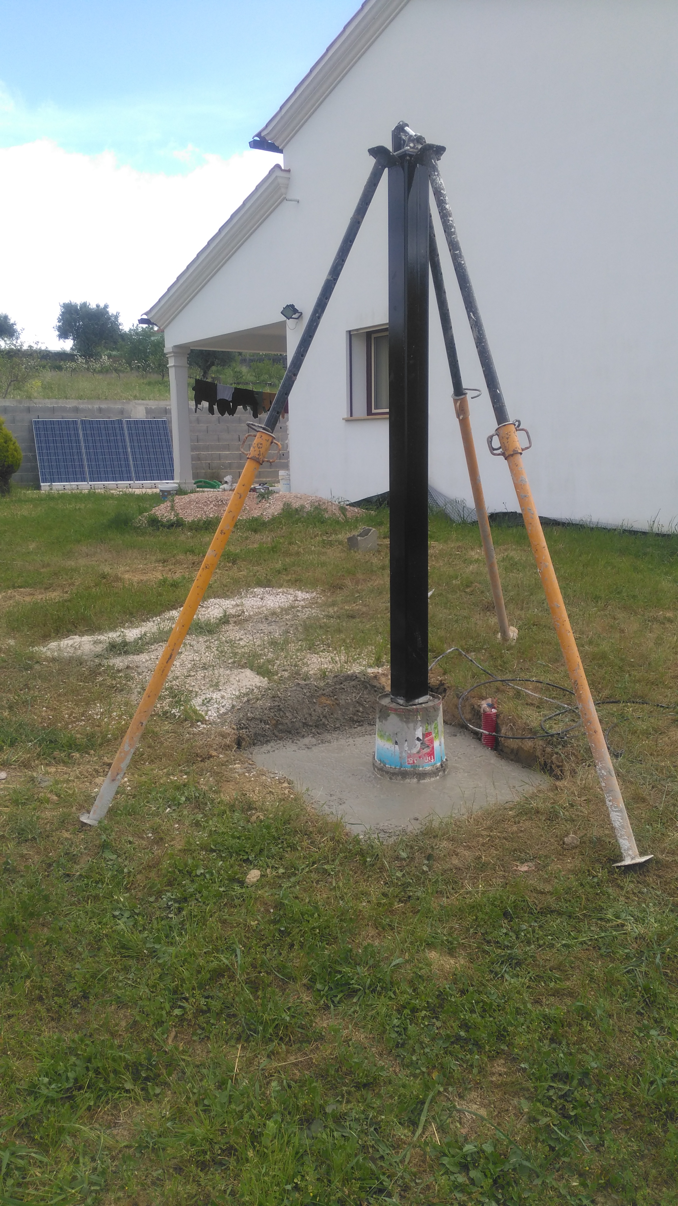

Foi-me entregue finalmente o tubo para o mastro. Era para optar por uma solução mais em conta (sucata)mas não estava fácil. Então resolvi comprar novo,menos mal obtive desconto.

Esqueci-me de mencionar que é um tubo de 120mm por 120mm por 5mm de espessura.

Devagar mas vai...

xiça.... mas que fundação é essa ohh moço!

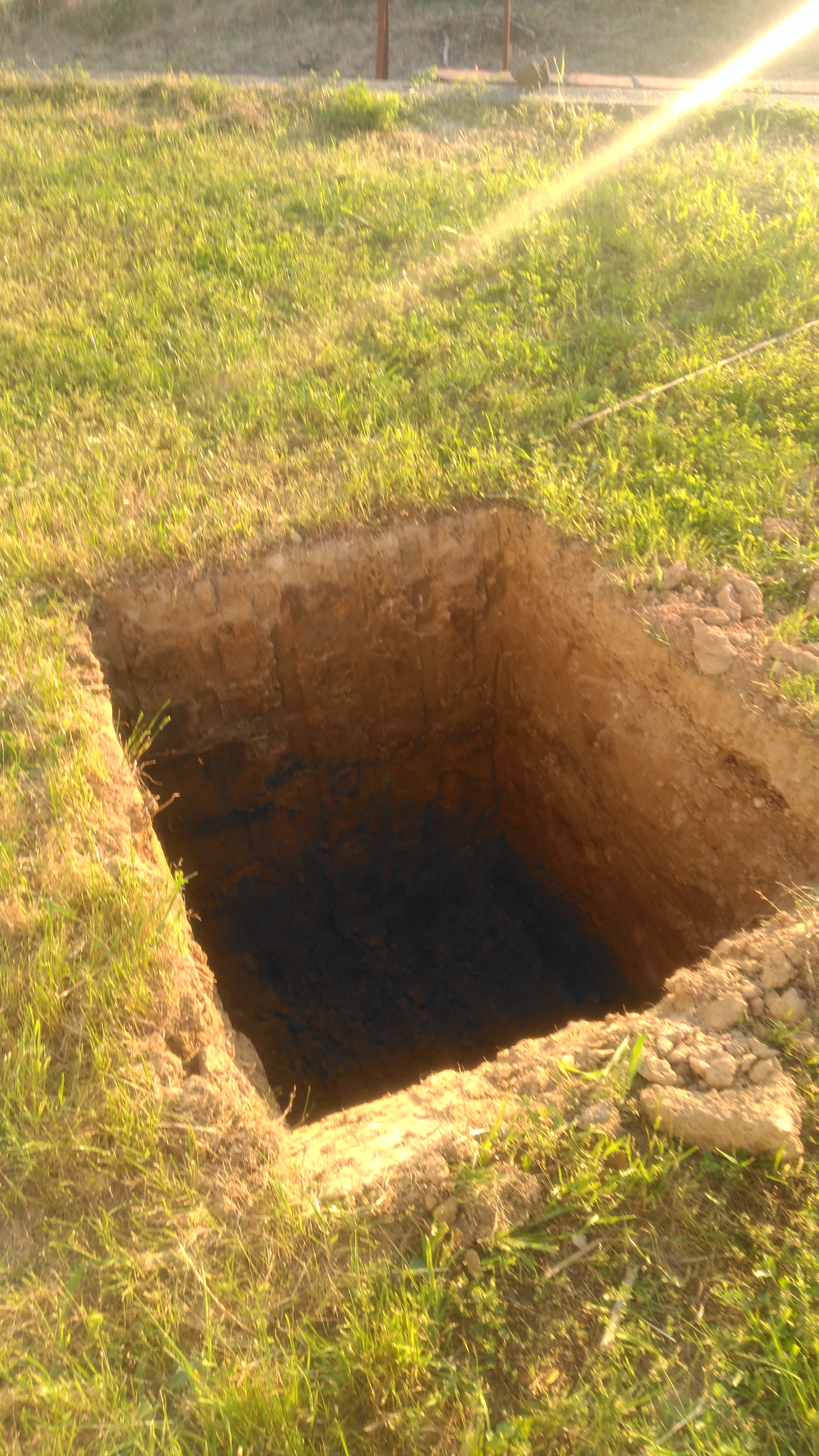

Porquê é pequena?..

Sim por agora vai levar 3 painéis mas a fundação e o mastro já ficao para futuros aumentos.
O da micro inicialmente também tinha 24 e já vai com 28 painéis.
Agora o próximo passo é mandar vir a eletrônica. O cabeçote já está quase pronto,amanha ponho foto.

Bolas, isso é que é uma fundação a sério!
Com isso tudo o mastro é que passa a ser o 'elo mais fraco', não?
De qualquer forma por enquanto serve, com certeza
Força nisso!

Olha que não, o mastro tem 5 mm de espessura, aguenta muito mais que o que vai levar.

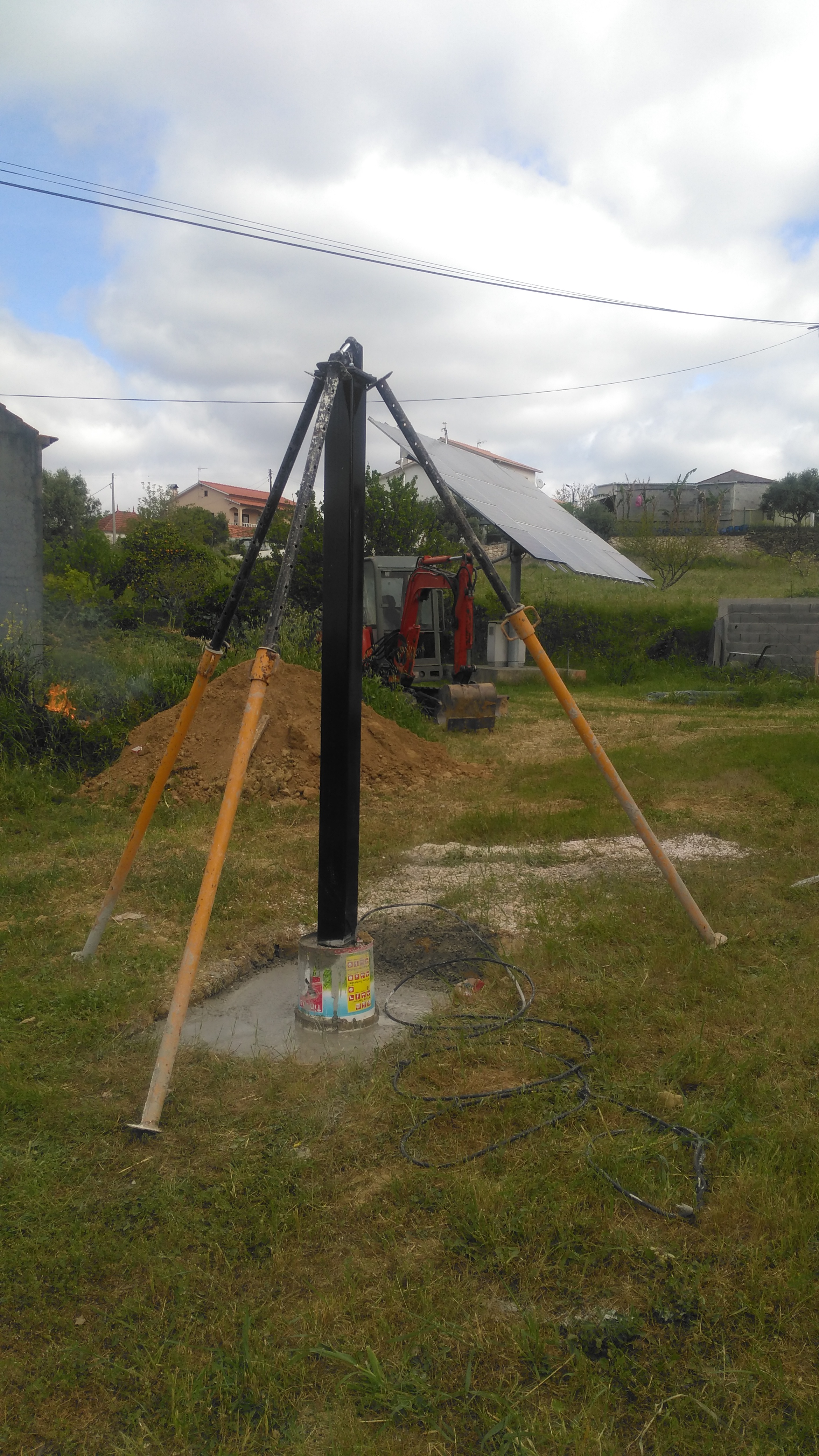

Em fase de ajustes.

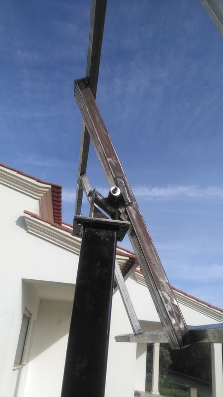

Tive a estrutura no logar para ver como se portava na prática. Foi detectado um pequeno problema. Na rotação este oeste se a inclinação fosse pouca batia na fixação do cabeçote. Fica a foto do antes.

Para corrigir isso foi afastado os olhais de estrutura de 5cm.
De salientar que com esta alteração,se não fosse por limite dos atuadores,consigo por volta de 300° de rotação
