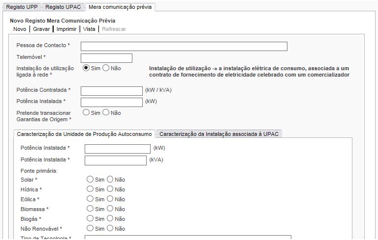

bubacar Escreveu: segunda jan 30, 2017 11:21 pm Então quando fez a inscrição da UPAC, disse que haveria injeção e pagou a taxa de 30€ certo?
Não, nem tem lá nada para esse fim na comunicação prévia. Atenção que só se pede MCP e não UPAC!

t3lmo Escreveu: segunda jan 30, 2017 11:41 pm
MCP - mera comunicação prévia? Porque?
Apesar de tudo o que tem é uma UPAC certo?
Mensagens: 2441
Re: Instalação autoconsumo fotovoltaico 1500Wp
Não, porque não quero vender nada a ninguém. O registo de UPAC serve para unidades de autoconsumo que vendam o excedente de energia injetada na rede. O P é de produção e essa exige transação/venda.

t3lmo Escreveu: terça jan 31, 2017 12:03 am Não, porque não quero vender nada a ninguém. O registo de UPAC serve para unidades de autoconsumo que vendam o excedente de energia injetada na rede. O P é de produção e essa exige transação/venda.
Mas então porque lei se rege no que diz?
Foi o DL 15 de 2014 que estabeleceu isto? É que lá não encontro tal coisa...
Mensagens: 2441
Até 1.5 kW basta comunicaçao prévia. Para que complicar se já todos fizeram isso?

t3lmo Escreveu: terça jan 31, 2017 10:12 am Até 1.5 kW basta comunicaçao prévia. Para que complicar se já todos fizeram isso?
ok! Fez a comunicação apenas quando começou a produzir ou antes?
Mensagens: 2441
No mesmo dia da instalação...

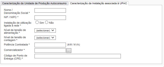

Mensagem por bubacar »
Muito obrigado pela ajuda "t3lmo"!
Já agora, pa potência instalada e contratada colocou 1,5kW ou a contratada é a sua do distribuidor?
Tem de se registar primeiro no portal, onde colocada certidão da casa e tudo?
Mensagens: 2441
Potência contratada é a do contrato de fornecimento
Potência instalada = 1,5kW
O registo no site é simplesmente nome, NIF e contatos. As certidões de registo são para empresas,
