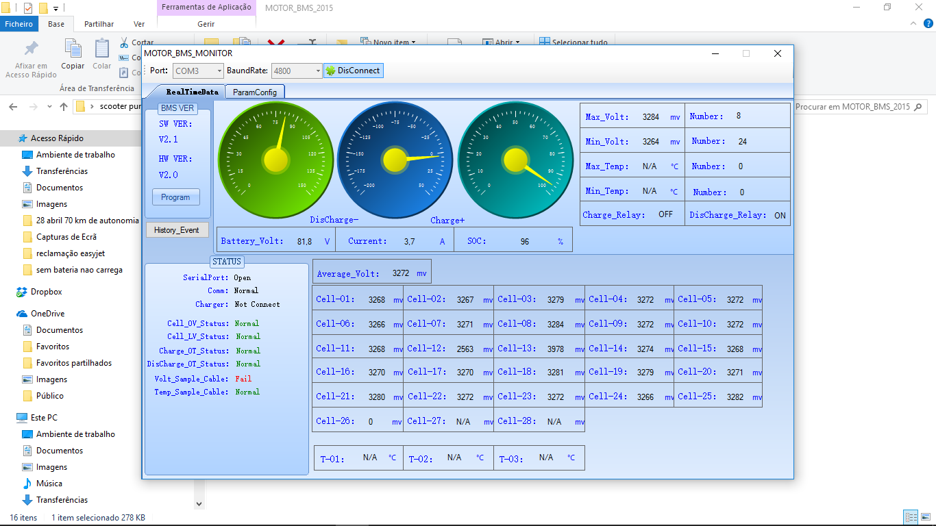

Esse bms não está mesmo nada bom. A célula mais alta, a número 9, está com 3,7V e ele diz que é a célula 3 com 3,2V.

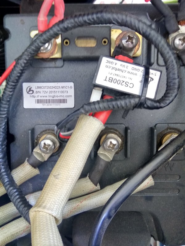

Re: scooter puma chinesa 9000w
Enviado: terça abr 25, 2017 10:27 pm
por freitasnuno
![IMG_20170425_122925_HDR.jpg (4.8 MiB) Visto 2732 vezes será isto o bms?](./download/file.php?id=20185&t=1&sid=b9f41de7681a4b61308b168d827b0c5e)
- será isto o bms?
será isto o bms?
Enviado: terça abr 25, 2017 11:06 pm
por MRider
Isso parece ser o controlador.
Só se fizeres pub negativa em fóruns internacional
Não vejo outra forma..
Enviado: segunda mai 01, 2017 11:31 pm
por Jorge Rocha
Esse é um bom controlador, que só aqui comprado já custaria mais de 700€. Tem uma pinça amperimetrica no fio vermelho, para medição das correntes, pode ser parte do bms.
Enviado: terça mai 02, 2017 7:48 pm
por freitasnuno
pergunto
Agora as células estão equilibradas
Enviado: terça mai 02, 2017 7:50 pm
por freitasnuno
andei 25 km e já tenho as células 13 e 12 neste estado
Será problemas de BMS ou controlador
Enviado: terça mai 02, 2017 7:52 pm
por freitasnuno
É por este motivo que fico pendurado
a célula 12 se atingir os 2,4 +-v ela desliga
O problema é que depois não me carrega
Enviado: quarta mai 03, 2017 6:57 am
por MVS
freitasnuno Escreveu: ↑terça mai 02, 2017 7:48 pm
pergunto
Agora as células estão equilibradas?
Resposta: Não.
A essa tensão de a curva de tensão vs SOC é muito plana e não se podem tirar conclusões.
Equilibre por favor todas as células a 3,6V e faça por favor o mesmo teste.
Esses ecrãs de tensões não são de fiar. Já vi esse BMS errar as medições individuais das células por vários décimos de Volt. Pode usar um equipamento de medida seu naquele conector circular grande onde pode aceder directamente aos cabos do BMS e verificar se existem discrepâncias com o software do BMS. Os pinos estão numerados por ordem de acordo com as células. É necessário no entanto algum cuidado para não fazer asneiras.
