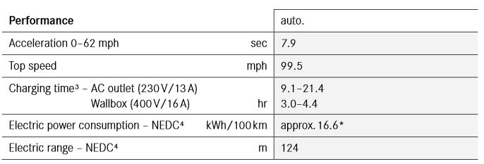

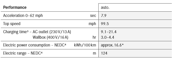

A ficha do veículo tem as seguintes especificações:
- b_performance.PNG (14.93 KiB) Visto 5426 vezes
No meu entendimento, com estas características, o MB deverá ter 3 carregadores de 3,7 kWh (16A x 230V):
- Se for usada uma fase (16A), só é possível carregar a um ritmo 3,7 kWh.
- Se forem usadas 3 fases, é possível carregar com 11 kWh
Potência = sqrt(3) x 16A x 400V = 11085 W ~ 11 kWh
sqrt = raiz quadrada
Nesta ótica, o MB não pode carregar com 32A (7,2 kW) em circuitos monofásicos.
