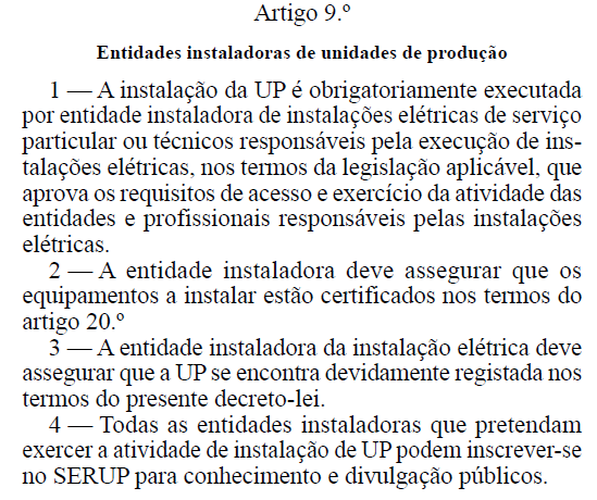

sim fsilva, referia-me mesmo a quem faz a instalação ?

joaovt Escreveu:tenho uma duvida, qualquer pessoa pode montar estes sistemas em sua casa ?
Pela lei tem de ser um instalador credenciado a fazê-lo. Na prática, nos sistemas até 1500W, como apenas exigem mera comunicação prévia desde que não se venda à rede, todos os vamos instalando, mas em rigor não o podemos fazer.
Art. 9 DL 153-2014.PNG (55.65 KiB) Visto 4828 vezes

joaovt
Mensagens: 85
Registado: sexta jan 29, 2016 2:05 pm
Re: Autoconsumo 750W - Fsilva
Mensagem por joaovt »
Muito Obrigado pela informação.

Só mais uma, também existe fiscalização como havia na microgeração ?
Quintas2
Colaborador
Colaborador
Mensagens: 1002
Mensagem por Quintas2 »
joaovt Escreveu:Só mais uma, também existe fiscalização como havia na microgeração ?
Está prevista na legislação. Não é exigida para a mera comunicação prévia mas pode sempre aparecer. Se vai funcionar ou não ???

Quintas2 Escreveu:
O problema será saber se quem instalou é ou não certificado, porque quem instala não deixa nenhum documento nem certificação, para mim é mais uma das leis que ninguem se entende, se houver inspecção como é que quem tem os paineis prova que quem instalou está certificado? :o ou como é que quem faz a inspeção consegue provar que não era certificado quem instalou :o se está mal instalado (por onde poderiam pegar é na parte electrica) poderia ser um electricista certificado mas aldrabão :lol: e agora como é???
Quintas2
Colaborador
Colaborador
Mensagens: 1002
Se calhar nem as empresas que instalam para a EDP estão certificadas. Pelo menos a Renováveis na Hora costumava ter uma listagem de entidades instaladoras, pois o SERUP continua morto e enterrado. A lista de entidades da DGEG não tem nada neste campo.
Claro está que ninguém impede o consumidor de exercer o seu direito e dever de pedir a quem lhe instale prova de ser uma entidade credenciada. Por outro lado, havendo fatura da instalação, o instalador também estará "entalado" de houver uma inspeção e ele não for credenciado. Um eletricista certificado mas aldrabão terá que responder pelo que fez. É óbvio que anos depois pode alegar que não montou como lá está. Mas isso é como tudo, é como quando contratas um eletricista para qualquer trabalho em casa.

As empresas até podem estar certificadas e quem instalou estará??
A lei obriga a quem presta um serviço que passe factura mas não obriga o consumidor a exigir factura de quem presta um serviço logo não és obrigado a ter factura da instalação, e o Dec. Lei não especifica nem diz como deves fazer prova do instalador,só para as de venda é que a entidade instaladora tem que a registar, por isso e agora.... :shock: e nem precisa de passar anos se ninguem confirmou que a instalação estava como deve de ser quando o electricista a fez será a palavra de um contra a do outro, moral da história não há nada como instalar até aos 200W não tem problema que a DGEG nem tem conhecimento da existência dela.

Parece que lancei a confusão. Não da para saber quais são as certificadas ?
