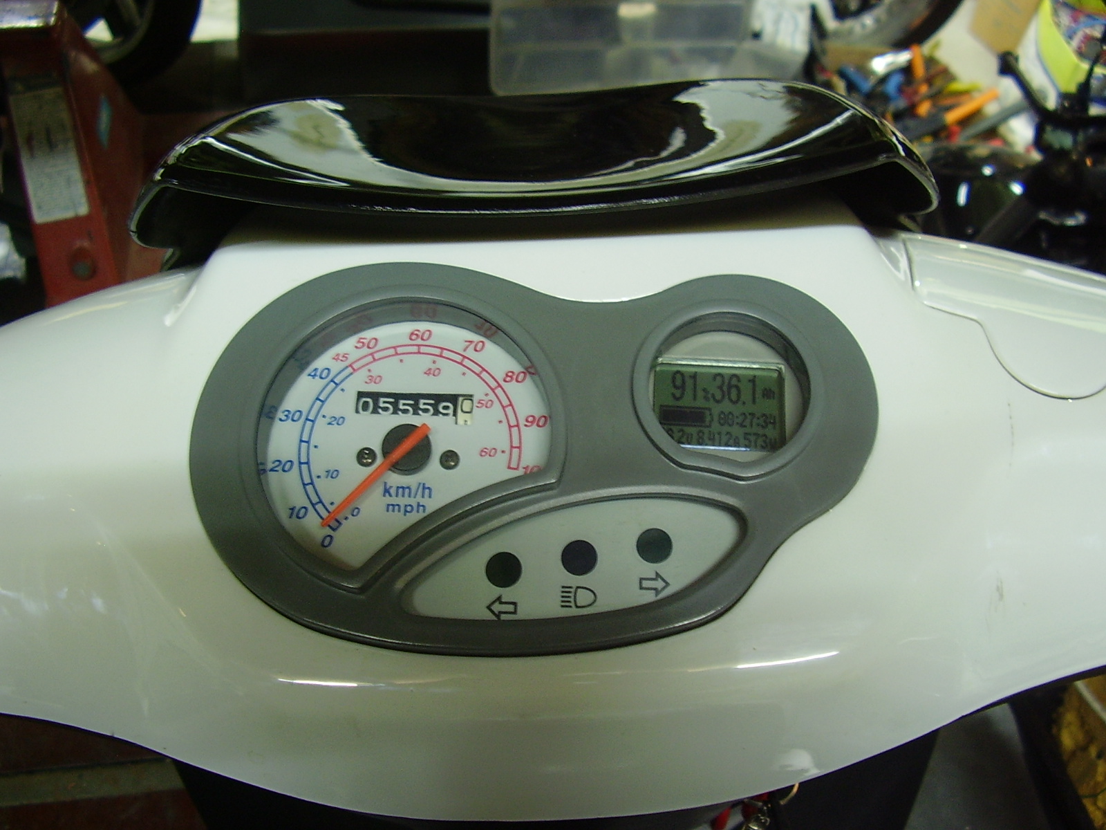

Deixo uma foto...
A aplicação de um computador de bordo para melhor gestão de consumos.

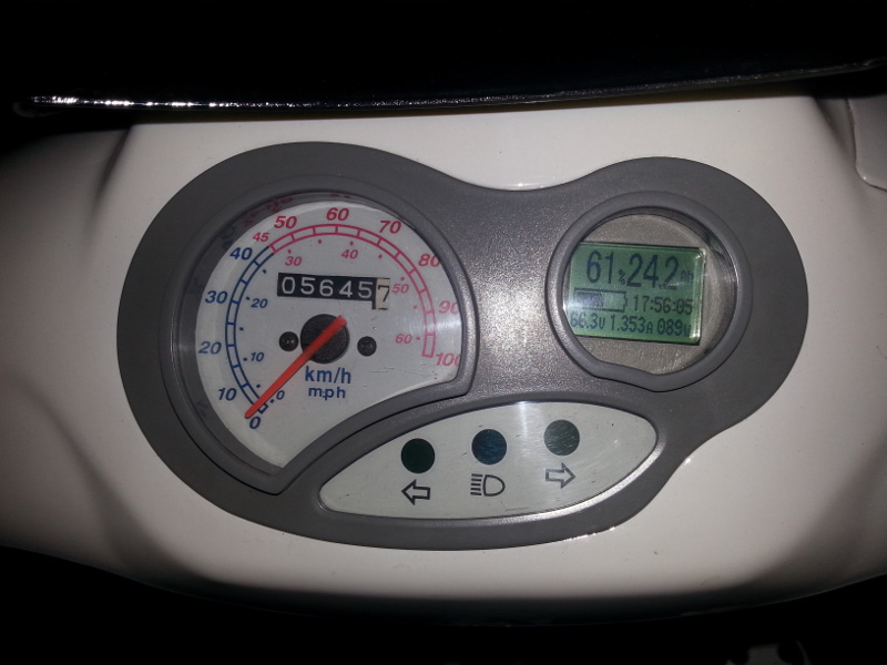

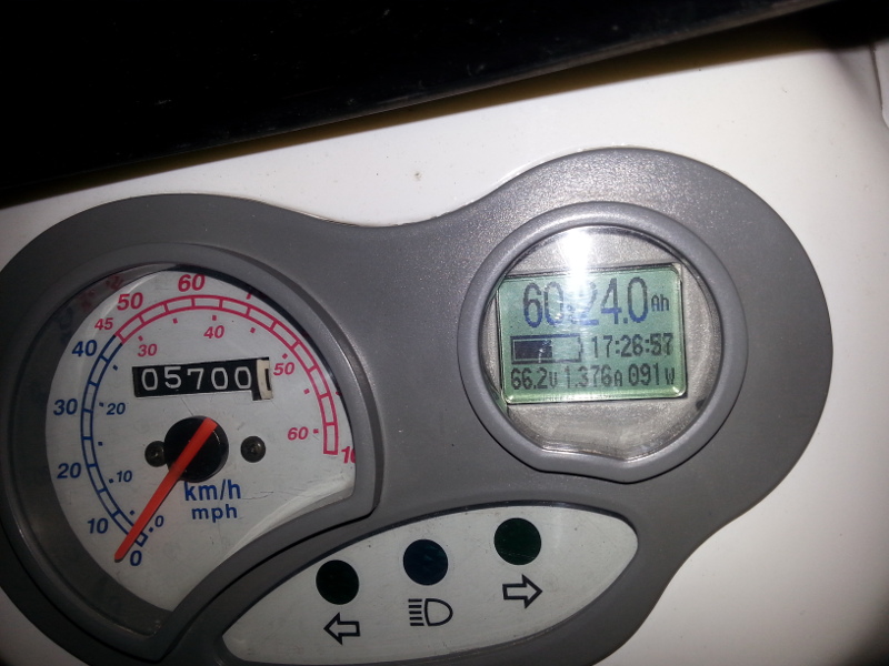

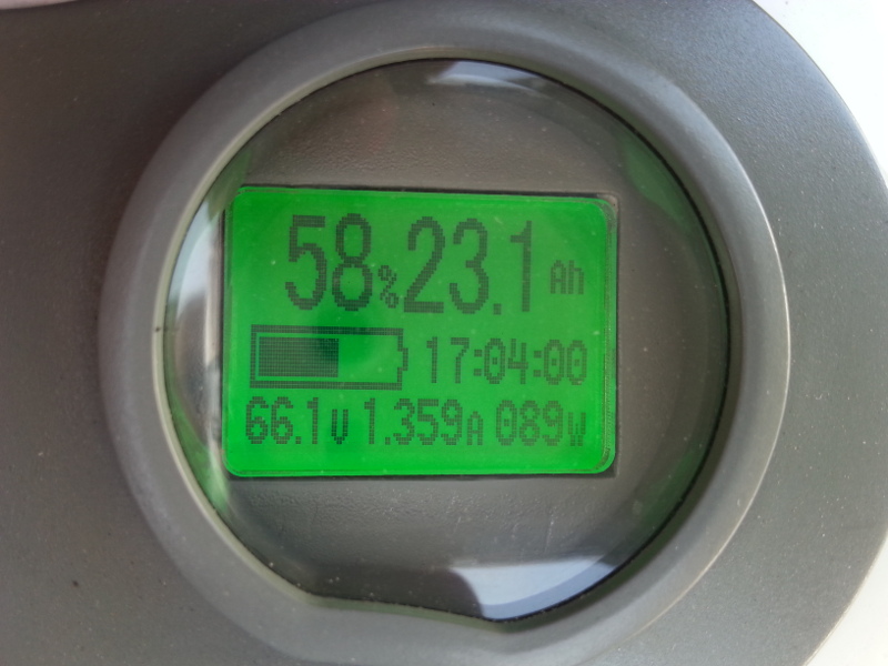

Jorge Rocha Escreveu: Podes referir quantos Ah gastaste, sem teres de por à carga, já que tens um CB com uma definição muito grande e preciso. Podes acompanhar tuas mensagens com umas fotos do painel de instrumentos para que uma imagem diga ainda mais que muitas palavras.
Concordo. :)
Assim sendo, coloco então algumas fotos,que tinha já tirado:
Final do dia, na segunda-feira.
Final do dia, na terça-feira.
Final do dia, ontem.

E fica também a foto do computador, tirada hoje:
Final do dia, hoje.
Final do dia, hoje.

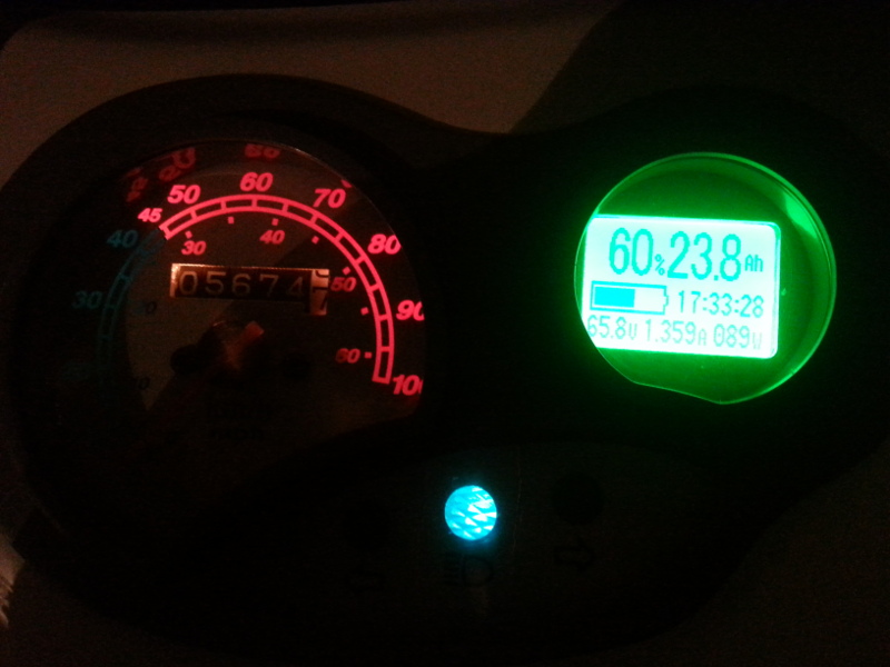

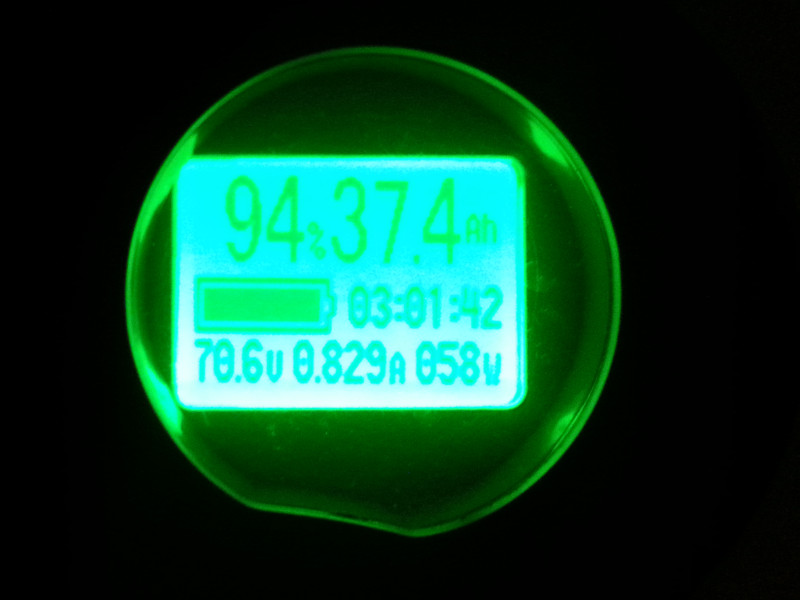

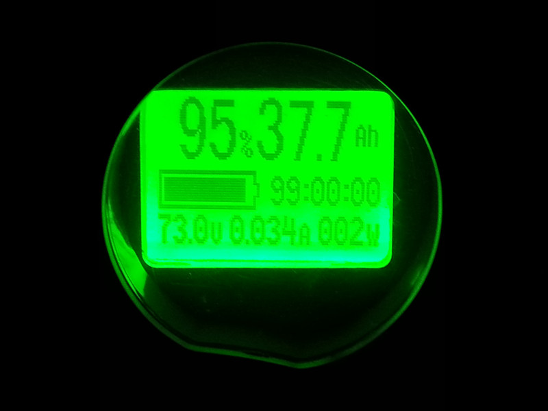

Fica apenas pendente a questão do carregador. De manhã, tinha a percentagem do carregamento em 95%. Isto após ontem à noite ter desligado o cabo aos 94% e ligado novamente, para tentar um reinício de carregamento. Ficam aqui as fotos:
Ontem à noite.
Ontem à noite.
Hoje de manhã.
Hoje de manhã.

Re: Lady VE-Tória ECO-Lógica: Odisseia de uma Bereco Evo por terras de Guimarães
Vou deixar-te ainda mais descansado:
(por um lado) o que te está a acontecer é bastante frequente,e se fosses um condutor habitual de motas a combustão, terias ainda outras dificuldades que nem te conto...
(e por outro lado) o carregador está a carregar tudo como deve de ser, embora que o computador de bordo esteja a contar com algum erro a energia do carregador.
Isso por vezes acontece se o carregador não tem filtros suficientes, e deixa passar um ruído pela instalação eléctrica, destabilizando o medidor de energia do computador (e de multímetros que estejam a fazer leituras em estado de carregamento).
Muito provavelmente, com a compra de um carregador mais pequeno (mas bom), terás esse problema resolvido, e também o de, conforme já referi, elevar a tensão para além do que era suposto, obrigando a ser o BMS a fazer o corte por tensão alta, e mantendo por muito tempo o trabalho aos sangradores e Led's que tentam baixar a tensão para baixo dos 3,60V.
