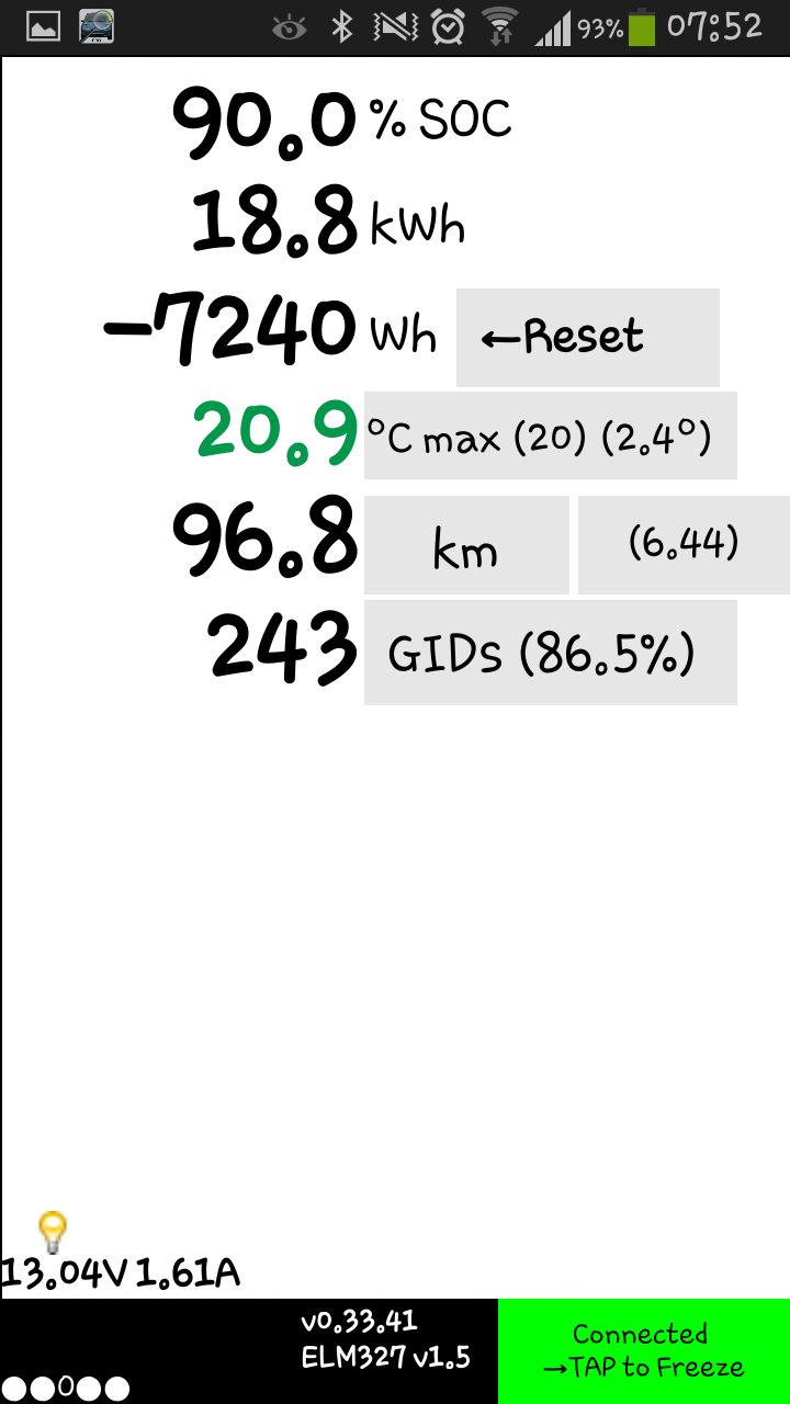

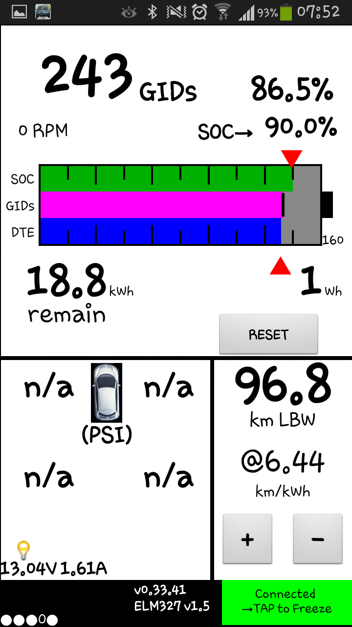

5 minutos depois de desligar o carregamento.
precisava de um esclarecimento:
o que é o soc,gids,dte e se os 18.8kwh é o deposito da bateria?,como carregou,22.9kw
obrigado

- Mensagens: 914
Re: The Blue Rider
Também já tive essas dúvidas todaslabutess Escreveu:...precisava de um esclarecimento:
obrigado
Um gid equivale a 80W.h de energia guardada na bateria, conforme reportado pela BMS. O nome é uma homenagem ao Gary Giddings do fórum MyNissanLeaf que descobriu esse dado no barramento CAN-EV do Leaf.
Vê aqui as primeiras instruções do antigo LeafBatery:
http://www.electricvehiclewiki.com/?tit ... n#Screen_1
O tópico do criador do Leaf Spy no fórum americano:
http://www.mynissanleaf.com/viewtopic.php?f=44&t=12098
Ou diversa informação no fórum português:
http://www.nissanleafpt.com/viewtopic.p ... lit=turbo3
Depois se continuares com dúvidas apita...
Quanto ao facto dele ter carregado 22,9kw é normal porque existem perdas associadas ao carregamento e com o arrefecimento do próprio carregador. Se carregasses a 16A eu dizia-te já que as perdas andam entre os 12 a 14% da minha experiência. A 10A não te sei dizer mas são superiores...

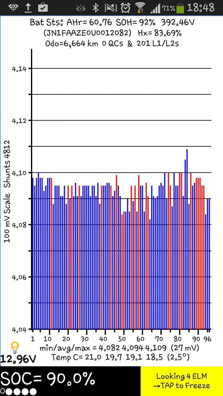

Re: The Blue Rider
Obrigado Celestino pelo esclarecimento.
deixo aqui os valores das células depois da carga.
Pareciam umas diabinhas sempre a mudar de valores e de cor
