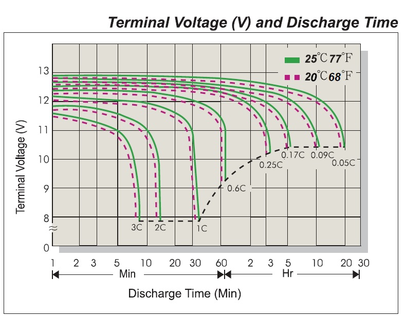

Confirma neste grafico de descarga de uma bateria CSB GP 12120.
1C = 35min; 0,25C = 3h.

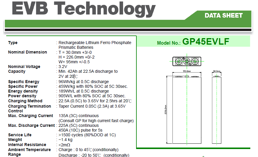

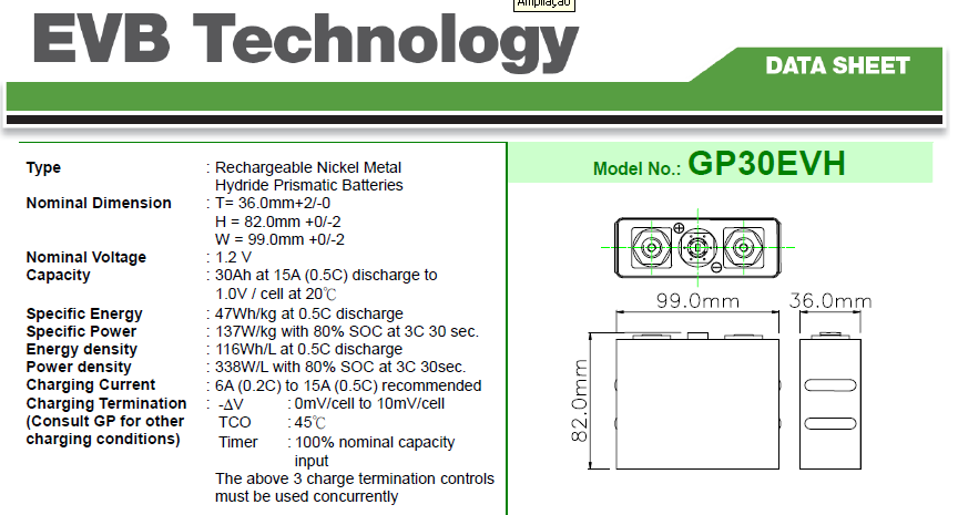

Alguns fabricantes anunciam a capacidade em função da descarga, deixo aqui alguns exemplos:
30 ah a 0.5 C
42 ah a 22.5 A (0.5 C )
Para descargas de 5C anunciam 36 ah de capacidade, e para descargas a 1C a -20 ºC 27 ah de capacidade.
Estas são as baterias que equipam a vectrix nimh e Li+ respectivamente.
