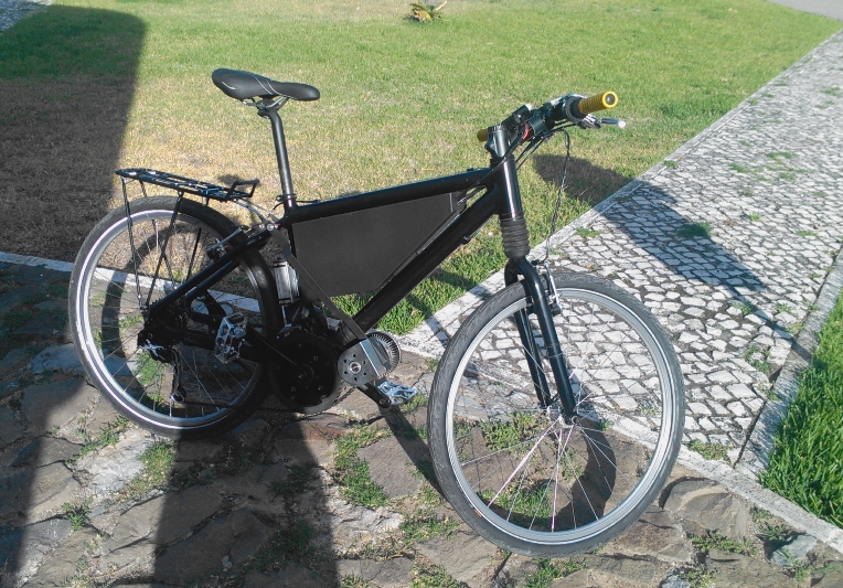

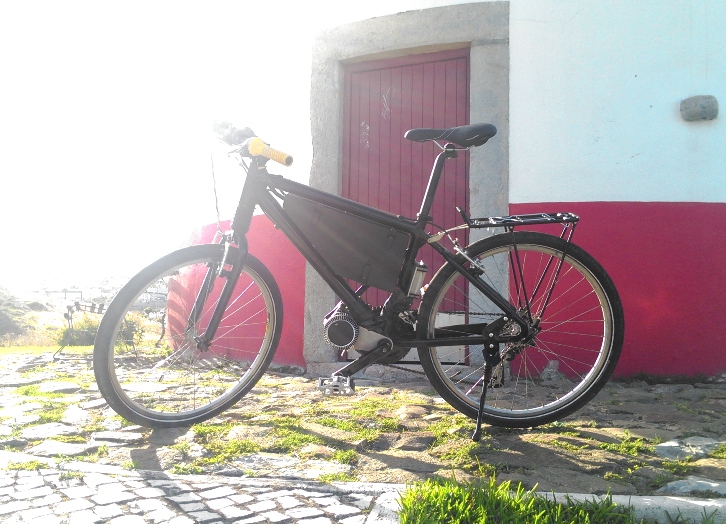

Finalmente já tenho uma caixa para as baterias.
esta caixa não atrapalha o pedalar, desde que não se exagere na largura da caixa.
tambem adquiri outro carregador, agora carrego todas juntas (58v), controlo ocasionalmente as células para ver se estão balanceadas.
vou levar a ebike nas férias, espero que nada avarie.

Hum parece uma Black cycle, vi num filme qualquer...
Muito bem, está fantástica! Um video para a malta perceber bem como é?
Um abraço e obrigado pela partilha!

Muito fixe! Parabéns!
Fizeste em que material?
Sim, tambem gostava de ver um vídeo dessa menina em "cruise" ;P
Boas férias ;)

A caixa foi feita em aluminio por causa do peso.
Mais tarde vai ser pintada de novo porque o aluminio não se dá bem com qualquer tinta.
Talvez faça um video, mas o motor é igual ao do fidel, por isso já da para ter uma ideia.

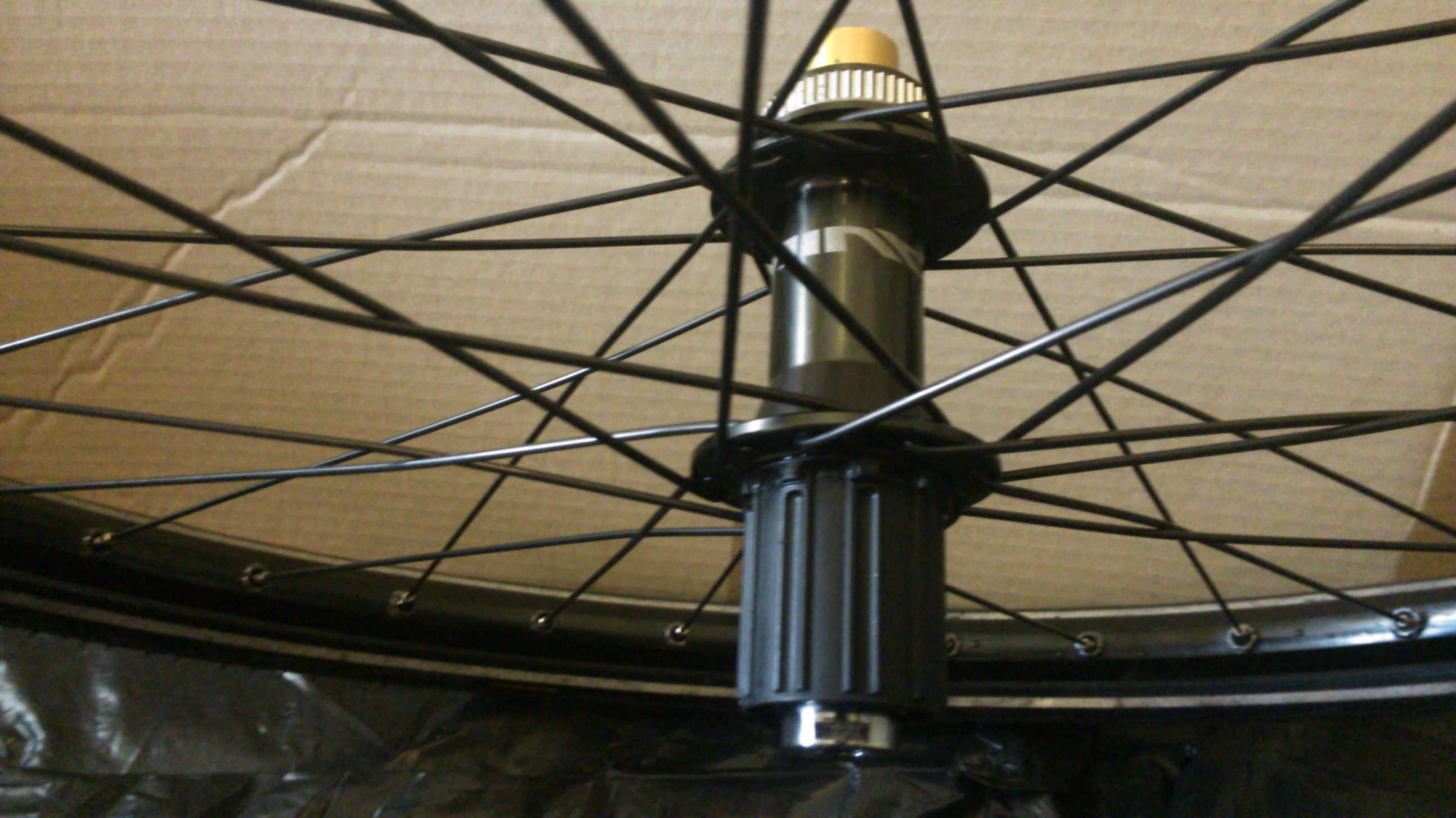

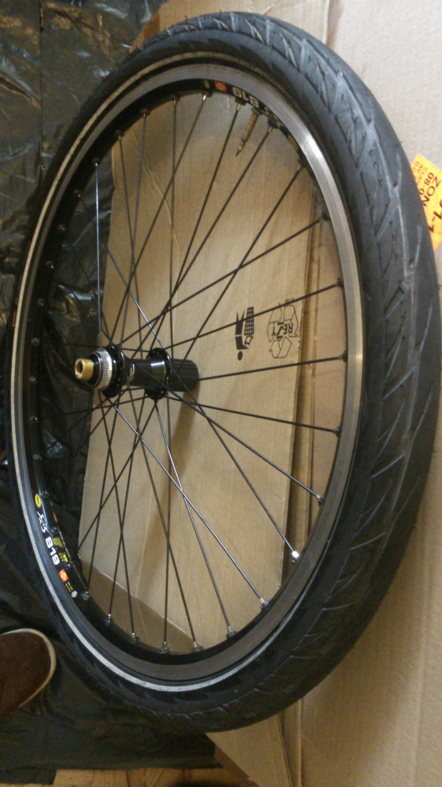

Enviado: sábado set 20, 2014 12:09 am
por jordison
A roda livre da roda de tras já estava a dar as ultimas por isso aproveitei e montei uma roda completa nova:
-aro mavic xm819
-cubo shimano saint
-raios DT competition
aproveitei enquanto estava á espera da roda e tirei o motor fora para mudar a massa da caixa, não notei nenhum desgaste fora do normal e os rolamentos ainda estão bons.

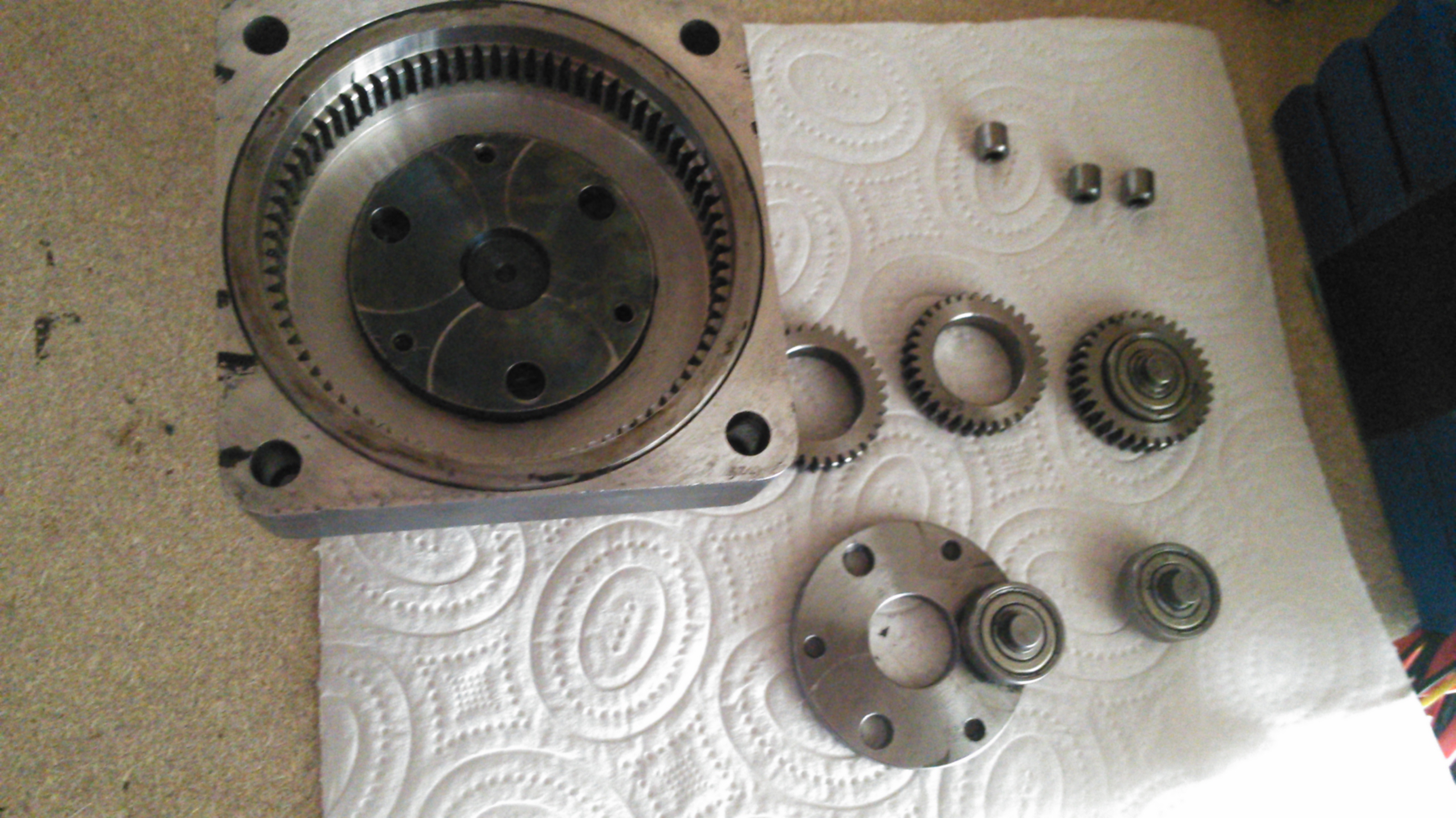

entretanto já tive que abrir o motor outra vez, como as correntes começaram a roçar uma na outra isso deve ter forçado as engrenagens, só depois de aberto e tudo limpo é que voltou a rodar.

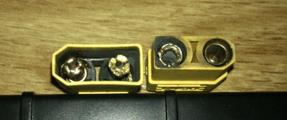

para quem tem ou pensa adquirir baterias lipo fica o aviso, muito cuidado ao ligar os vários packs, eu estava a ligar novamente em série quando sai um enorme clarão, muito fumo e os conectores destruidos, estava a ligar tudo bem mas errei foi na sequencia .
E preciso de comprar outro carregador para balancear as celulas ,
Os turnigy ja naO conseguem balancear, leem tipo 5v em algumas celulas.
Aceito sugestoes para carregadores melhores dos que os da hobbyking.
Os battery medic tambem nao sao muito precisos, tenho 2 e dao valores diferentes.

bem quanto ao resto... cuidadoooooooooooooooooooo :!: :!: isso pode ser um erro um bocado fatal consoante a quantidade de baterias... ainda bem que correu bem e não te aleijaste :)

quando derreteu os conectores apanhei um bom susto, muito fumo , um grande estoiro e um clarão, podia muito bem ter me aleijado.
