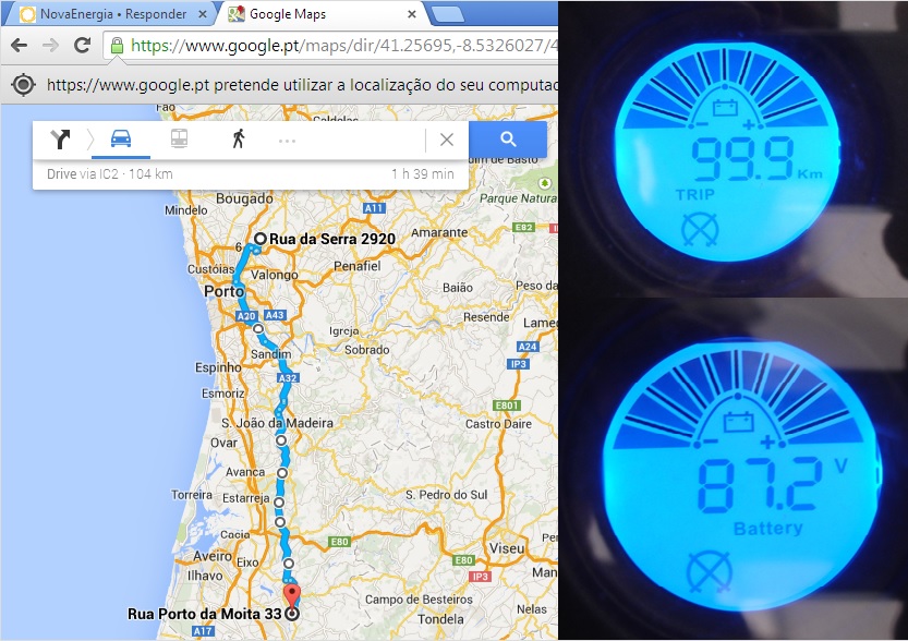

Fiz hoje a primeira viagem Águeda Maia, no C.K. percorri 99,9 Km com uma só carga.
Estrada nacional até Grijó, restante autoestrada.
Velocidades: Na nacional 60/70 Km/h - A.E. 80/90Km/h
Não sei quantos km faria mais, mas a tensão quando parei era de 87,2V - (28 células LifePo4).
1ª viagem.jpg (184.51 KiB) Visto 3827 vezes

ricardocruzs2 Escreveu:Use a aplicação Sports Tracker para se poder ter uma melhor percepção relativamente à orografia, média, velocidade máxima, etc ;)
Ricardo
O que eu tinha escrito ontem e que foi cortado (não moderado), eram dois pontos:
1 - Amanhã farei a 1ª viagem Águeda/Maia. presumia salvo erro 94 km. Fiz 99,9 Km.
2 - Durante a próxima semana farei mais viagens suportadas com gráficos, velocidades, relevos, suportados por registos em aplicação específica e outros elementos que não tenho presentes.
Lamento não dispôr do texto que escrevi ontem e que foi cortado na totalidade.
De futuro gravo num ficheiro word para memória futura.
Como habitual e como sempre, cumprirei o que digo.
Assim, durante a próxima semana publicarei com suporte ou aplicação, seguindo também a sua sugestão.
Muito Obrigado.
Eu sou verde nestas coisas os 87,2 é bom? não era suposto as barras de bateria estarem mais em baixo aparece cheia?

87,2V dá cerca de 3.11V por célula. Ainda dava mais uns kms, embora quando se chega a essas voltagens, é quase um pulinho até às células chegarem aos 2.7 e o BMS começar a cortar.
