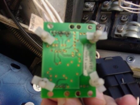

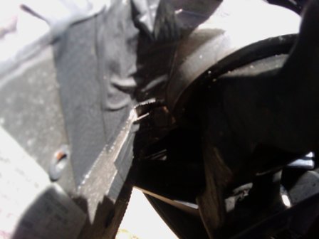

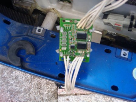

depois de tirar a tampa das baterias e pôr a descoberto as 2 placas controladoras dos sensores de temperatura ou lá como aquilo se chama, constatei que aquela da frente não tinha o aspecto "novo" como a detrás, apresentando sinais de demasiado pó e humidade e tendo aqueles pontos de solda uma coloração muito escura como se pode ver nas fotos sem qualidade que anexo.....
realmente isto está demasiado desprotegido naquele local...

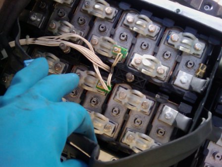

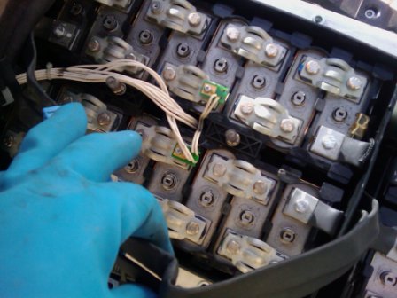

continuação só para mais uma foto dos pequenos sensores...
também tinha lido algures que desligando aqueles sensores pequenos, podia "enganar" o cérebro e como a máquina não sabia a temperatura, deixaria carregar.... mas também li que isso só dava em alguns softwares, não todos....
pequenos sensores de temperatura....penso eu que sejam......
seja como for, nada das minhas démarches deu resultado......
na minha ingenuidade de velhote ainda pensei que com um bocado de limpeza nos contactos das fichas que por ali andavam a coisa fosse melhorar, mas não........ morreuuu :P :geek: :P

o que vocês chamam de sensor são aquelas placas electrónicas de 8 ou 9 cms como essa minha que tem os pontos de solda um pouco mais "sujos" ou aquelas pequenas placas que estão aparafusadas nas próprias baterias?

jlavadinho Escreveu: o que vocês chamam de sensor são aquelas placas electrónicas de 8 ou 9 cms como essa minha que tem os pontos de solda um pouco mais "sujos" ou aquelas pequenas placas que estão aparafusadas nas próprias baterias?
o que estão aparafusadas sao os ligadores das baterias! os sensores sao essas placas "verdinhas" :) penso eu de que ;)
Re: Vectrix NÃO CARREGA
Essa parte da placa tá muito preta, oxidada, provavelmente o excesso de humidade danificou alguma electronica.
