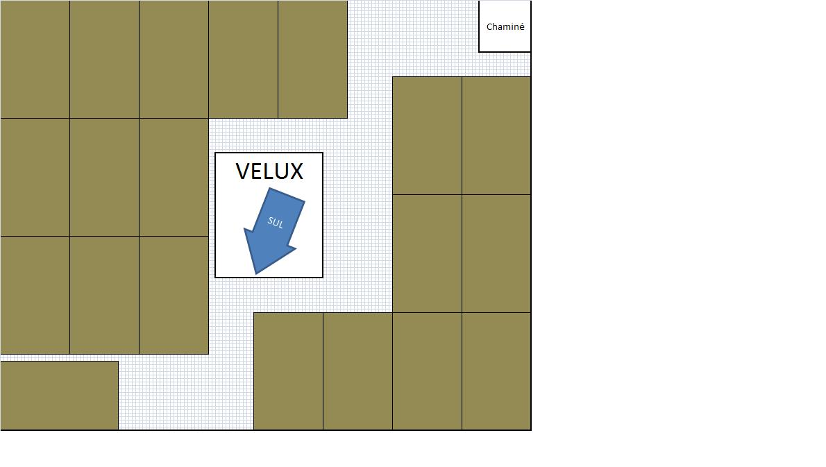

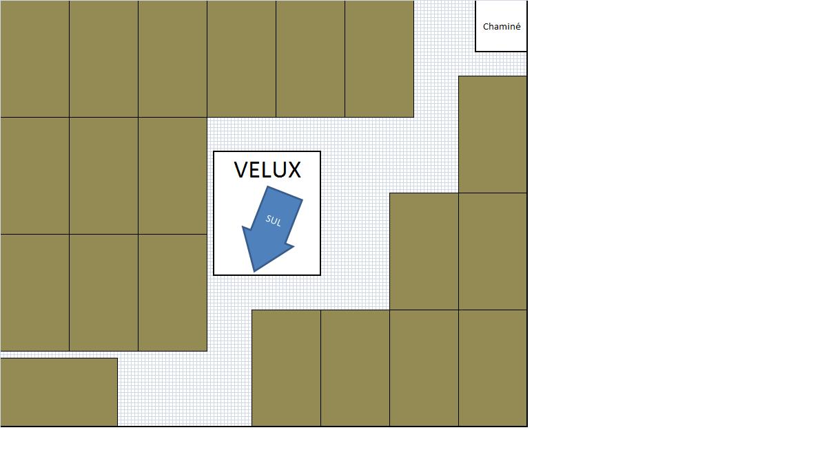

Com a ajuda do ficheiro do Celestino ;)
e as medidas diferentes dos módulos da 1ª opção (indicação do mcarneiro), vejam as 2 configurações que eu mais gosto. Isto porque:
- permite a saida da velux;
- tem locais de passagem em segurança para limpeza dos módulos e
- tem locais de passagem em segurança para limpeza da caleira.
e não menos importante evita qualquer tipo de sombra que possa surgir logo de manhã, proveniente da chaminé
2 exemplos possiveis:
Fkd
13470 km
POUPANÇA 1158 €
GASTO previsto (carro) 1212 €
efetivo (mota) 54 €

fkd Escreveu:Com a ajuda do ficheiro do Celestino ;)
Para mim a primeira opção com os modulos quase todos na horizontal é preferivel, uma vez que a fixação horizontal dos modulos e das calhas também fica muito mais resistente.
os vinte paineis Qcells de 265W ficam mesmo ai a matar , 5300w vão pelo menos atenuar o desvio do sul, e o preço deles é bom

mcarneiro Escreveu:...Para mim a primeira opção com os modulos quase todos na horizontal é preferivel, uma vez que a fixação horizontal dos modulos e das calhas também fica muito mais resistente.
Eu mudava o painel que está à esquerda da chaminé para baixo, seguindo a linha dos que já lá estão.
Não arrisca tanto nas sombras e optimiza os suportes e calhas de fixação.

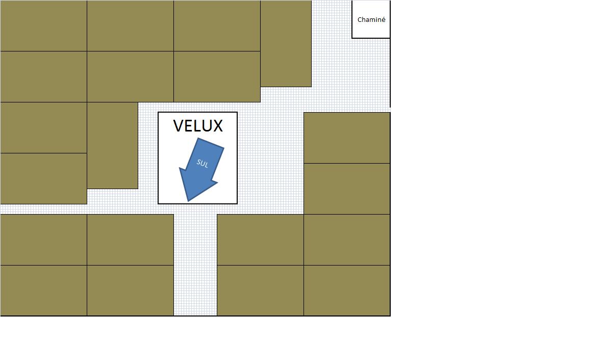

mais 2 possibilidades (derivações das duas anteriores). :mrgreen:
É bem visto Celestino (assim?)
De notar que aproveitei a folha feita pelo Celestino (obrigado ;) )
Como a escala é 5pixeis=5cm, não está completamente à escala, pois os módulos a que me refiro têm 167x100, e não os 170x100 como eu os coloquei na escala. Por isso se eles cabem assim, com menos 3cm de largura cada um ainda cabem melhor ;)
Fkd

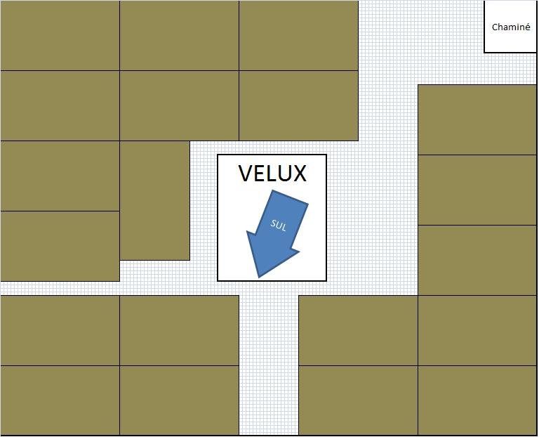

ou ainda assim, só com um na vertical (que tal mcarneiro)? :)

Acho que isso já está mais que bom , não te esquecas de uma coisa, os paineis não encostam uns aos outros , conforme o sistema de fixação , têm 10 a 20mm de espaço entre eles, para passarem os parafusos de fixação , e para dilatação.

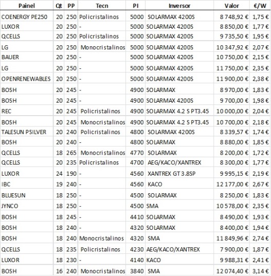

Estes são o orçamentos que tenho: (das empresas que contactei todas me responderam, sem excepção)
Alguns não sei a tecnologia, se são mono ou policristalinos.
Aqui ficam as propostas, de acordo com a seguinte ordem: (ORDENADAS POR PREÇO CRESCENTE DO W INSTALADO)
Modulos fotovoltaicos(marca\n\potência(W)\Tecnologia) \ PotênciaTotal \ Inversor \ Preço Total \ Preço do W (€/w)
QCELLS\18\ 265\ Monocristalinos\ 4770\ SOLARMAX_ 8.200,00 €\ 1,72 €
TALESUN PSILVER 20 \240\ Policristalinos\ 4800\ SOLARMAX 4200S_ 8.339,57 € \1,74 €
COENERGY PE250 20 \250 \Policristalinos\ 5000\ SOLARMAX 4200S _8.748,92 \€ 1,75 €
QCELLS \20\ 235 \Policristalinos\ 4700\ AEG/KACO/XANTREX _8.300,00 \€ 1,77 €
LUXOR \20 \250 \ 5000 \SOLARMAX 4200S_ 8.850,00 \€ 1,77 €
BOSH 20 \245 \ 4900 \SOLARMAX _8.970,00 \€ 1,83 €
BLUESUN\ 18\ 250\ 4500\ SOLARMAX _8.250,00 \€ 1,83 €
BOSH 20 \240 \ 4800 \SOLARMAX _8.880,00\ € 1,85 €
QCELLS \18 235\ Policristalinos\ 4230 \AEG/KACO/XANTREX_ 7.900,00 € \1,87 €
BOSH \18 \245 \ 4410 \SOLARMAX_ 8.490,00 € \1,93 €
BOSH \18\ 240 \ 4320 \SOLARMAX _8.400,00 \€ 1,94 €
QCELLS\ 20 \250 \Policristalinos\ 5000 \SOLARMAX 4200S_ 9.735,50 \€ 1,95 €
BOSH \20 245\ 4900 \SOLARMAX 4200S_ 9.700,00\ € 1,98 €
REC \20 245\ Policristalinos\ 4900 \SOLARMAX 4.2 S PT3.45_ 10.000,00\ € 2,04 €
LG \20 250\ Monocristalinos \5000 SOLARMAX 4200S_ 10.347,92\ € 2,07 €
BAUER\ 20 \250 5000 \SOLARMAX 4200S _10.750,00\ € 2,15 €
BOSH 20 \245\ Monocristalinos\ 4900 SOLARMAX 4.2 S PT3.45 _10.700,00\ € 2,18 €
LUXOR\ 24\ 190\ 4560\ XANTREX GT 3.8SP _9.995,15 \€ 2,19 €
LG \20\ 250\ 5000 \SOLARMAX 4200S _11.750,00 \€ 2,35 €
JYNCO \18 \250 \ 4500 \SMA _10.578,00 € \2,35 €
OPENRENEWABLES\ 20 \250 \ 5000 \SOLARMAX 4200S _11.900,00 € \2,38 €
LUXOR \18 \230 \ 4140 \KACO _9.988,31\ € 2,41 €
IBC \19\ 240 \ 4560\ KACO _12.177,00 €\ 2,67 €
BOSH \18\ 240 \Monocristalinos \4320\ SMA_ 11.849,96\ € 2,74 €
BOSH \16\ 240\ Monocristalinos\ 3840\ SMA_ 12.074,40 \€ 3,14 €
Se der para dar uma olhada e fazer comentários ou sugestões. Agradeço ;)
Podiam responder com um ranking com as 3 primeiras (1ª , 2ª e 3ª opção)
1ª opção-...
2ª opção-
3ª opção-
Alguns já deram a sua opinião num post anterior, agora está organizado por preço crescente do W e foram acrescentadas 6 propostas.
Uma das propostas (luxor a 190w) não pode ser considerada pois não cabe no espaço que tenho...

Só para gerar mais confusão e sem expressar uma opinião, vejamos de outra perspectiva:
Ordenado por potência instalada e depois por preço.

Dá para todos os gostos....
Eu faria da seguinte forma:
Condiderava somente as propostas com 4900/5000w de potência (a diferença não é significativa) e eliminava as outras. Dentro destas, como disse atrás, escolhia o tipo de módulo (mono ou poli) e marca pretendida, uma vez que o inversor é comum a todas, e fazia uma ronda final pelos instaladores. Assim consegues ter uma comparação mais fiável, porque se reparares, existe por exemplo uma disparidade de preços entre LG e Bosch, alguma coisa difere. nem sempre o preço mais baixo é melhor.
fkd Escreveu:Estes são o orçamentos que tenho: (das empresas que contactei todas me responderam, sem excepção)
1ª opção-...
2ª opção-
3ª opção-
