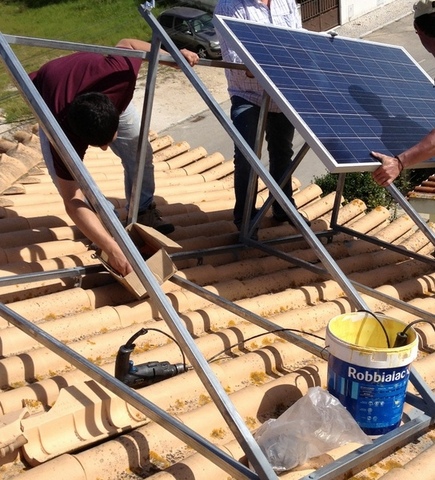

montagem dos paineis

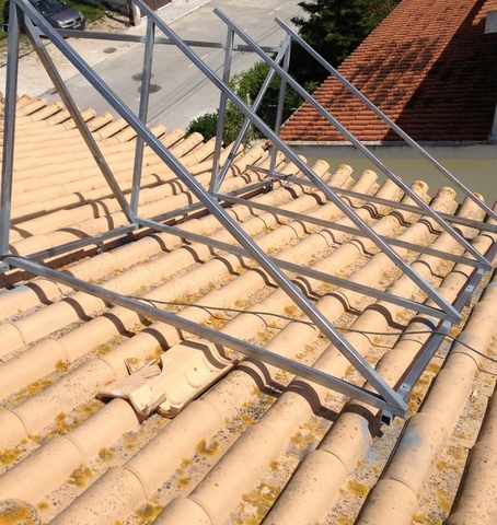

montagem dos triangulos

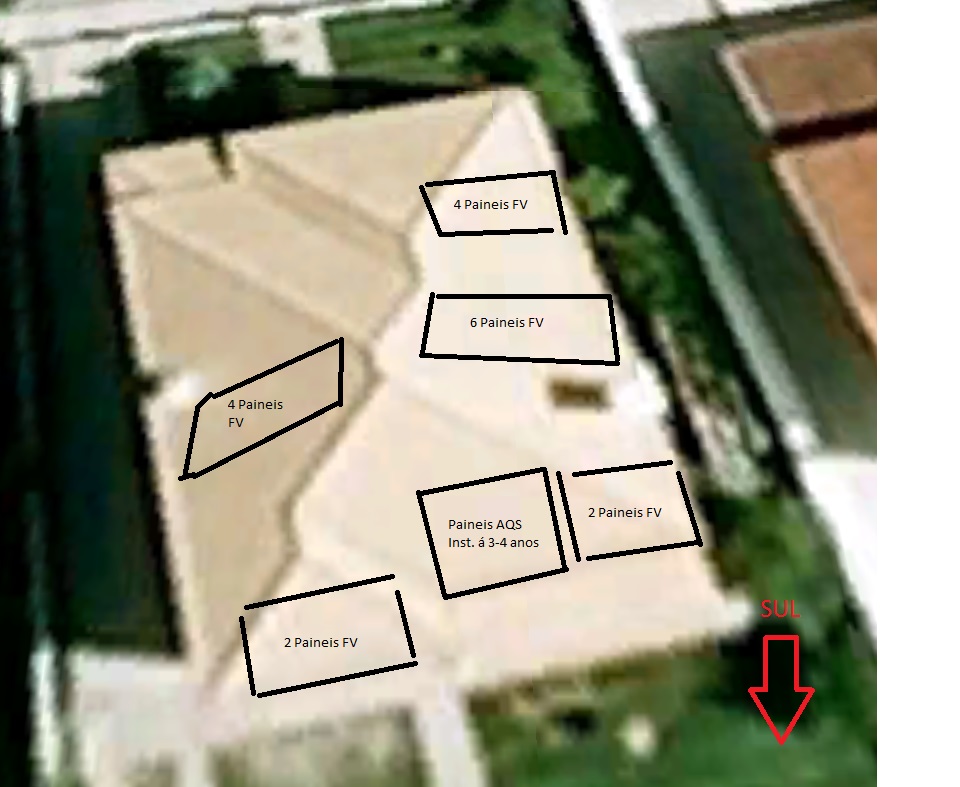

Uma imagem para descrever como foi feita a instalação.
Infelizmente o espaço, a construção, instalação anterior de AQS, quase tudo contra, deu em uma instalação "esquisita".
Com apoios dificieis para garantir a segurança
o Espaço que não abundava
duas chaminés a atrapalhar
um AQS instalado sem ter em atenção o espaço
e um telhado bonito, mas super complicado para a finalidade (águas que nunca mais acabavam).
isto foi o melhor que se conseguiu.
Mais fotos em breve

Viva ,
realmente esse telhado não ajuda nada , não tinhas espaço no chão no Jardim ?

mcarneiro Escreveu:Viva ,
Não, não dava mesmo. e mesmo que desse no jardim, a família nunca permitiria isso :-)

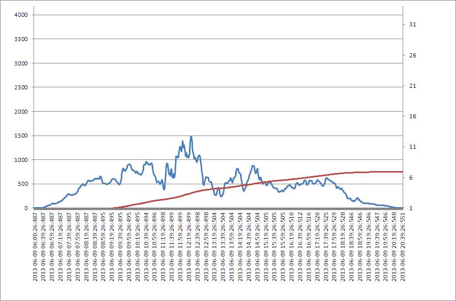

Bem, o céu hoje esteve sempre nublado ou a chover, isto deve ser para o baptismo. Estão mau mas mau...
produção 9 de Junho
produção 9 de Junho
