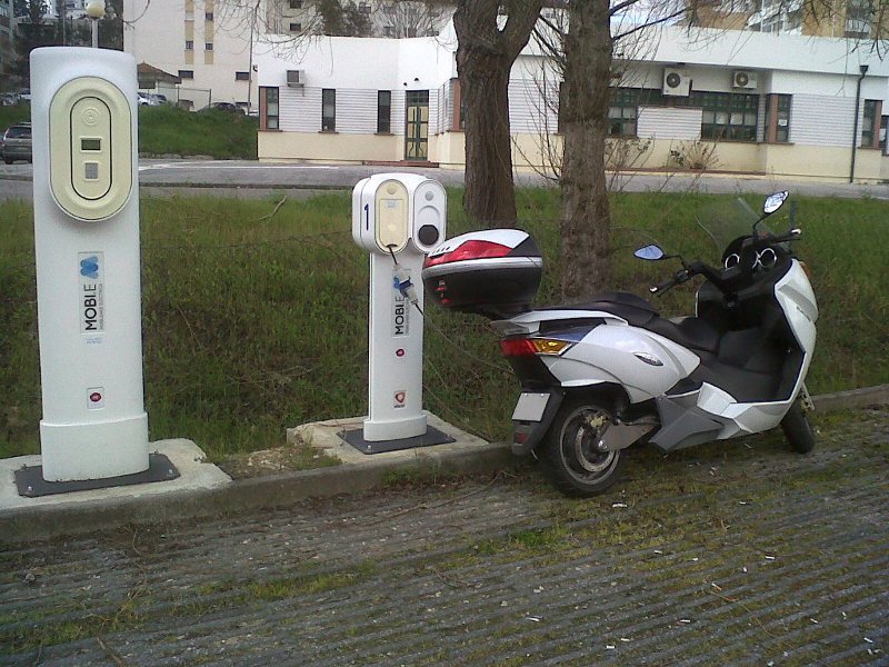

Hoje tive de ir a Leiria desde o meu local de trabalho, pelo que estimava fazer 54kms de uma vez, sem carga! Para a viagem de ida (até ao imtt de Leiria) andei 27kms a uma média de 50km/h cheguei ainda com 10 barras de bateria. Resolvi (mais uma vez) parar no ponto de carga Mobi.e junto ao imtt sem grande fé e... voilá, o visor dizia "Insira cartao" ... sem mais demoras baptizei a D.Branca no seu primeiro carregamento fora de casa :P
Fica a foto para a posteridade :D
À vinda e sem que nada o fizesse prever voltou a fazer o corte em andamento que já falei, o GO desaparece :evil: Fiz a combinação dos travões e tudo ok... Mas isto começa a ser demais, não?
Electrões à borlix no baptismo :)

Bela foto ;)
Tens a top case que gostaria de ter adquirido, uma givi v46 com a tampa branca :)
