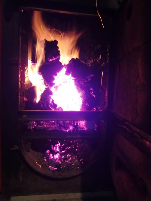

Entretanto também já foi substituído o borralhador, tenho um amigo serralheiro que fez um de "peso", diz ele que é para durar aí uns 10 anos!! veremos...
pesa 30Kg e encaixou no sitio ao milímetro! Já no sitio E com 60Kg de lenha a arder para mais umas horas de quentinho

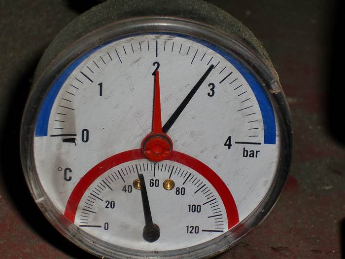

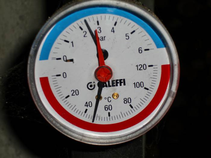

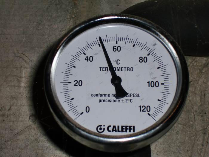

Voltei a confirmar o ganho obtido com o pré-aquecimento do retorno, dependendo do estado de funcionamento pode-se ganhar mais ou menos temperatura, no momento deste registo os valores eram estes:
Saída da agua a 52ºC Retorno da agua antes do pré-aquecimento a 48ºC, uma perda de 4ºC Retorno da agua depois do pré-aquecimento a quase 52ºC, o que dá quase para voltar a entrar á temperatura da saída.
De salientar que estes valores de 1 para 1 nem sempre são atingidos, depende do modo de funcionamento, como estava com o regulador ainda muito aberto a entrada de ar para a camara de combustão é maior e por sua vez a combustão também é mais elevada, isto faz com que a temperatura no cano seja maior também.

Se a água sai a 52º e regressa a 48º, estamos a falar de uma casa bem isolada e não muitos elementos de irradiador, certo?

Isso é que é um borralhador!!!
30 Kgs? Isso é ferro de construção de quê? 25mm? 32mm?
Que loucura!
Vamos lá a ver quantos anos demora o lume a comer isso!
Que loucura!

O isolamento poderia ser melhor, estou até a pensar em aceder á caixa de ar para retirar o que tem e injetar poliuretano.Celestino Escreveu:Se a água sai a 52º e regressa a 48º, estamos a falar de uma casa bem isolada e não muitos elementos de irradiador, certo?
Tenho um total de 162 elementos, no entanto não estão todos a funcionar ao mesmo tempo, neste caso estavam 100 ligados.

É carril!, esta era uma zona mineira.sugarstorm Escreveu:Isso é que é um borralhador!!!
Que loucura!

Mesmo assim com 100, ou os irradiadores dissipam pouco ou a casa tem que estar bem quentinha.visitante1 Escreveu:O isolamento poderia ser melhor, estou até a pensar em aceder á caixa de ar para retirar o que tem e injetar poliuretano.Celestino Escreveu:Se a água sai a 52º e regressa a 48º, estamos a falar de uma casa bem isolada e não muitos elementos de irradiador, certo?
Estava tentado a apostar mais na segunda.

tens razão nos 2 pontos!Celestino Escreveu:Mesmo assim com 100, ou os irradiadores dissipam pouco ou a casa tem que estar bem quentinha.visitante1 Escreveu:O isolamento poderia ser melhor, estou até a pensar em aceder á caixa de ar para retirar o que tem e injetar poliuretano.Celestino Escreveu:Se a água sai a 52º e regressa a 48º, estamos a falar de uma casa bem isolada e não muitos elementos de irradiador, certo?
Estava tentado a apostar mais na segunda.Muito bom...
os radiadores são da roca mas daqueles que só tem 2 saídas frontais, não sei agora o modelo, dubal qq coisa...
a casa já estava quentinha...

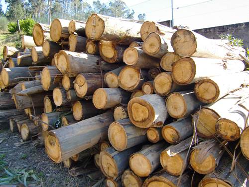

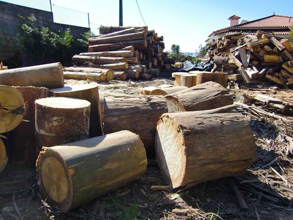

o stock para o proximo ano já chegou, aliás desta vez acho vai sobrar...
- lenha.JPG (41.1 KiB) Visto 28065 vezes
- lenha1.JPG (53.8 KiB) Visto 28065 vezes

Belo stock!
Esta ano ainda me sobrou bastante lenha. Mas, para repor o stock, ainda devo arranjar alguma durante o verão.

Epa isso vai dar um bom trabalho. Eucalipto é bom.
Excelente stok.
Eu ainda tenho bastante lenha rachada e arrumada. Penso ter material para mais 2 anos. No entanto quando secam alguns pinheiros tenho de os ir buscar.
Excelente stok.

Ena ena... grande stock...
Estou a ponderar essa situação tambem, mas depois faço um tópico sobre tal, pois para armazenar convem estar resguardada e "apanhar" no verão!
