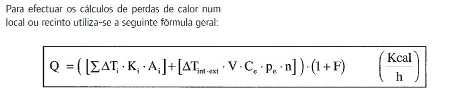

A casa não precisa de estar em estado "normal". O estudo é feito com base no projecto que define dimensões, tipos de material, incluindo os de isolamento, e sua espessura, orientação, tipo de janelas e portas, suas dimensões...
Estudo - dados.jpg (80.13 KiB) Visto 18326 vezes
Perdas de calor - formula.jpg (21.75 KiB) Visto 18326 vezes
Caso não encontrar ninguém para fazer o estudo, contacte-me por mensagem privada. Ajudo-lhe resolver isso.
