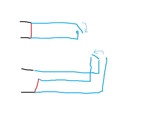

Hoje voltei a andar de volta do shunt/"boost switch" e já percebi o que estava mal:
no (péssimo) desenho tenho shunt a vermelho e a azul o meu interruptor (em cima)
em baixo usei um comutador para alterar entre o circuito com shunt e sem shunt (boost).
Agora já está tudo a funcionar na perfeição.
O que aproveito para perguntar é qual é o material de que é feito o shunt? a minha ideia seria ter um comutador com 2 diferentes shunt com limites diferentes em vez de estar o original (limitando a corrente) 18A e sem Shunt (a fritar a bateria).

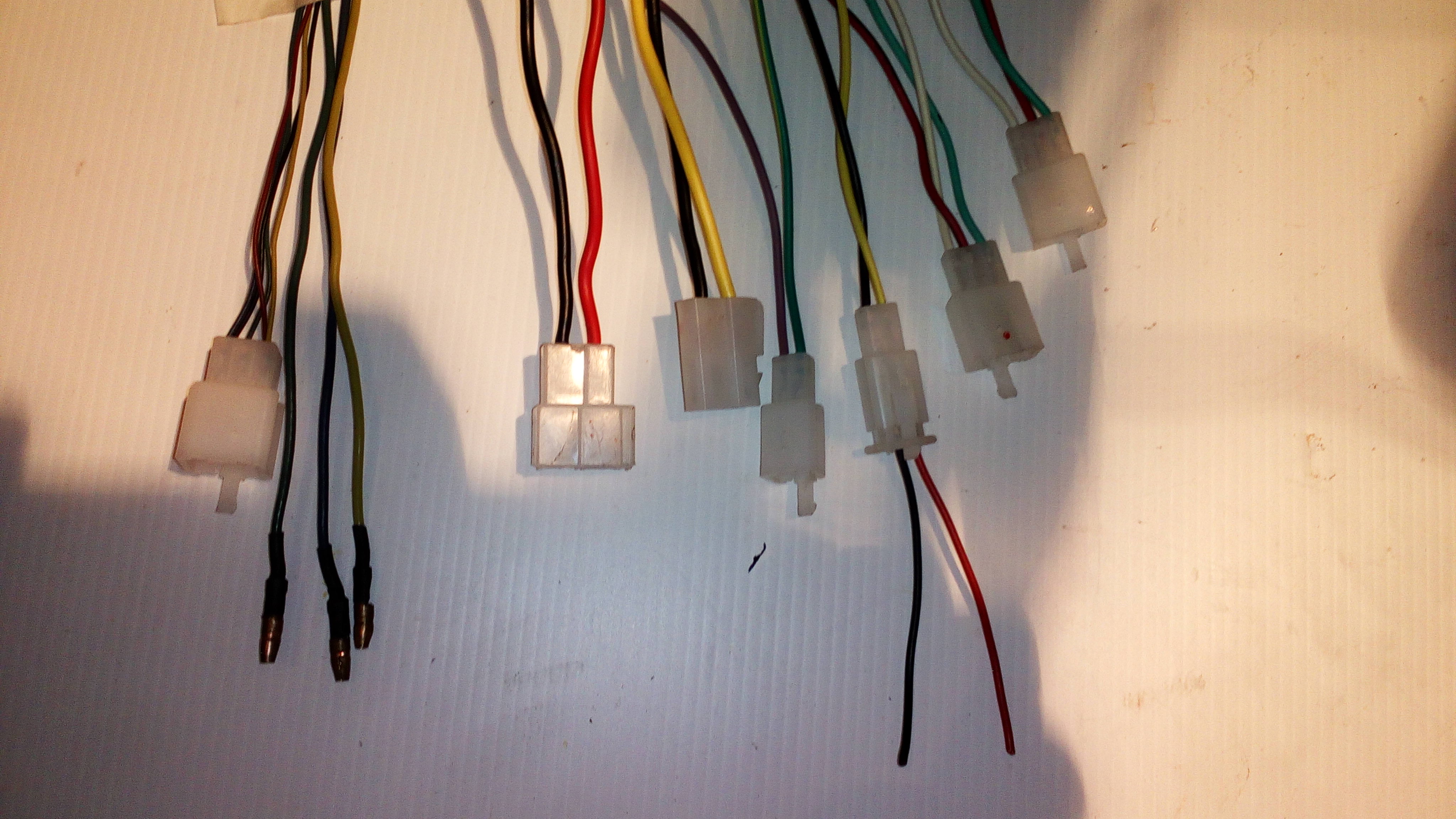

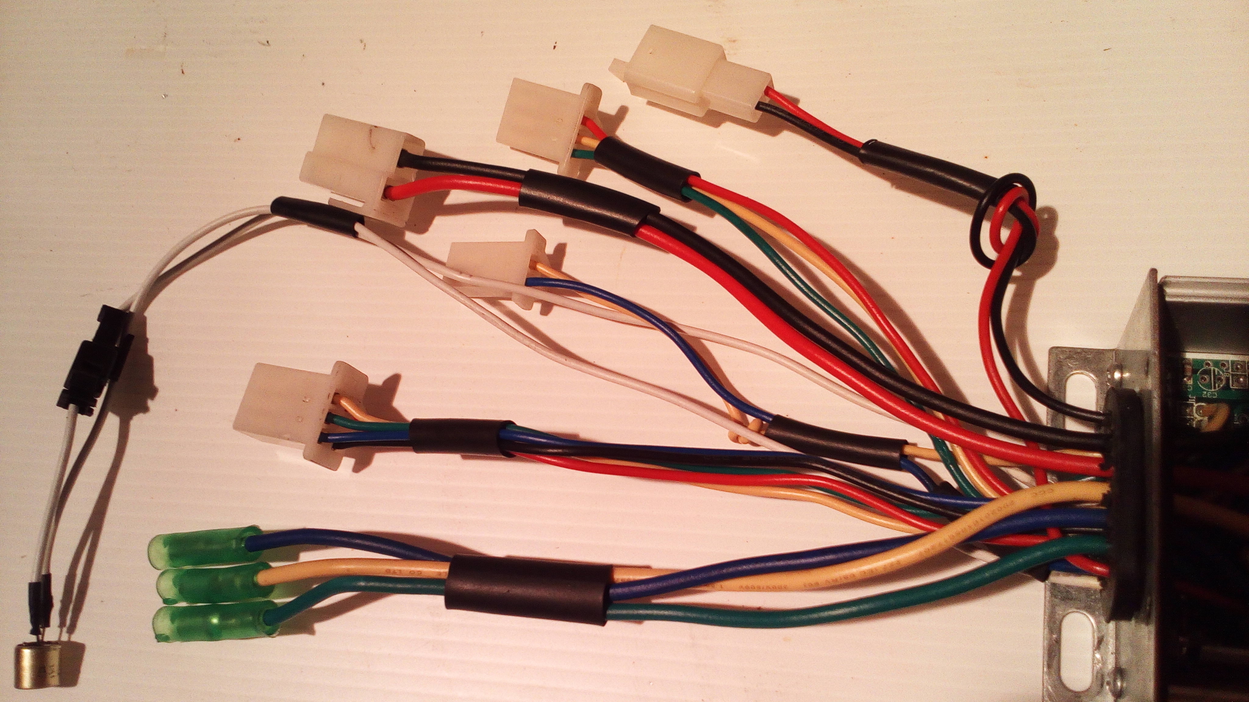

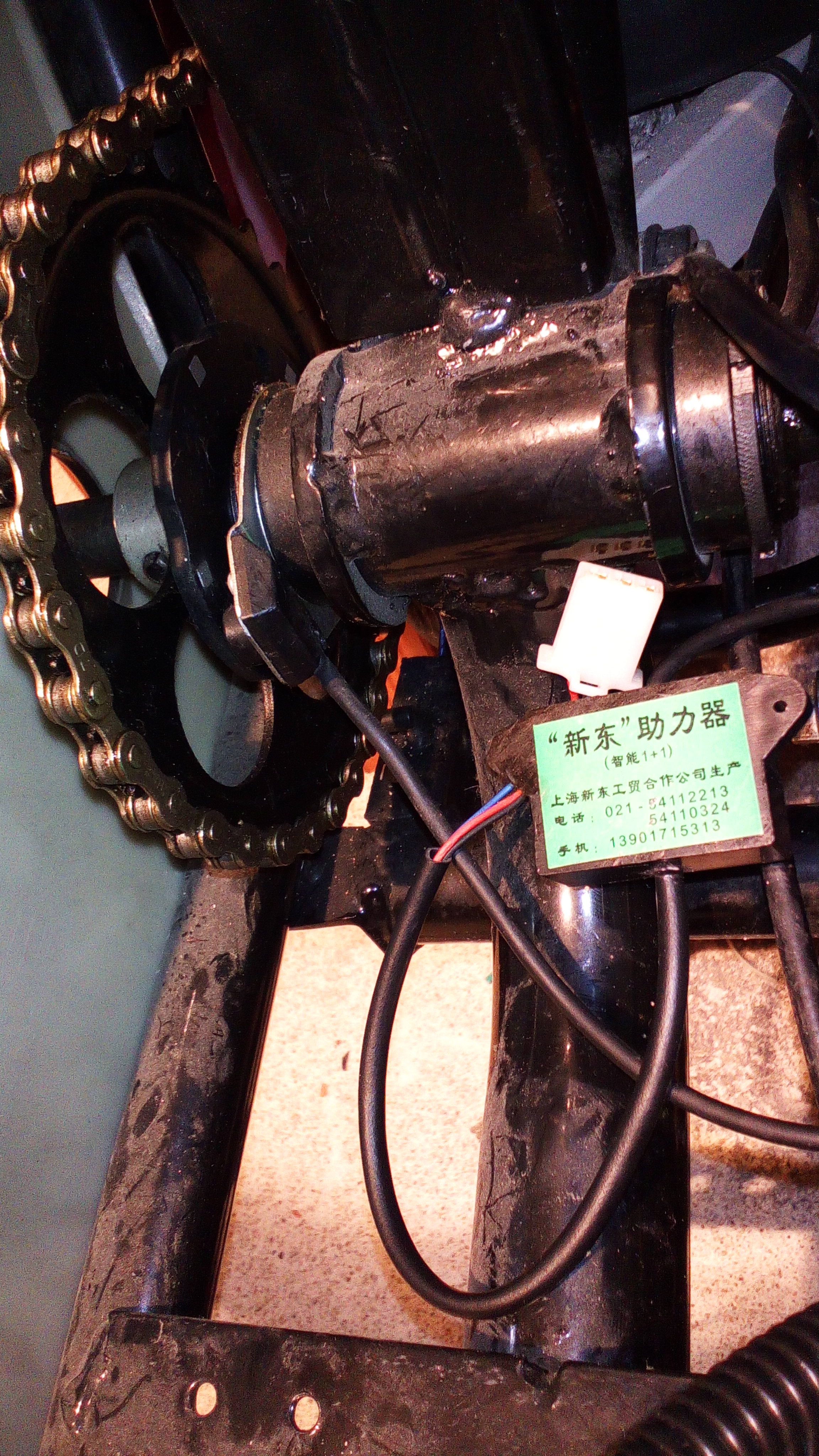

Comprei uma scooter usada que acho ser igual...
GIX com 4 baterias (novas)acido 12V/12ah.
Na primeira viagem com ela fiz cerca de 10 km e tem uma velocidade razoavel não posso dizer qual porque o velocimetro não funciona,e em subidas acentuadas sobe muito devagar.
Junto á roda grande da corrente tem um sensor com algo deve ser um regulador e na ponta do cabo uma ficha tripla (3 fios),que se encontra desligada do controlador.
No controlador não vejo ficha compativel para ligar,o que me leva a supor que este controlador não é o original desta scooter???
Necessitava que alguem me ajudasse como colocar a funcionar o velocimetro a dar mais força ao motor para as subidas.
Cumprimentos
Cumprimentos

Passe um fio condutor de uma das fase do motor, para ligar ao velocímetro, e depois de bem afinado poderá ter uma velocidade parecida ao real.

Fiz a ligação do fio e regolei até uma velocidade proxima do real...ficou na maxima acelaração a debitar 30Kmh.
O ideal era colocar o sensor que traz a a funcionar,mas julgo que este controlador não tem essa função?
Fiz o reforço do xanto com solda e sem duvida ficou com mais força nas sobidas.
