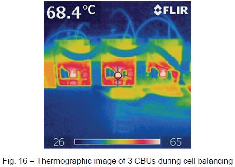

Belo artigo. Escrita direta, explicação simples dos objetivos, e interpretação dos resultados obtidos.
Acho que foi a primeira vez que vi uma foto destas:
