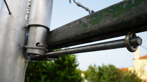

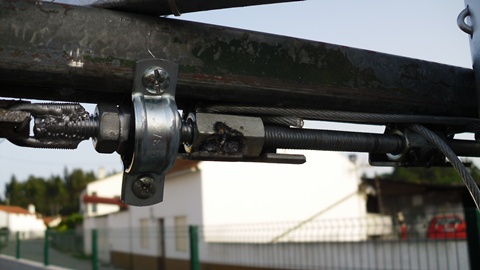

- Vêem-se as porcas soldadas aos roletes que se deslocam na calha. Naqueles estão fixas as extremidades do cabo de aço, o qual está preso e enrolado do mastro principal. Funciona 5*
- 27.JPG (95.9 KiB) Visto 6780 vezes
- Vê-se o suporte final do fim de curso para evitar que o varão roscado abane. Vê-se também o cabo enrolado à volta do mastro que ao enrolar e desenrolar faz girar o mesmo
- 26.JPG (100.38 KiB) Visto 6780 vezes

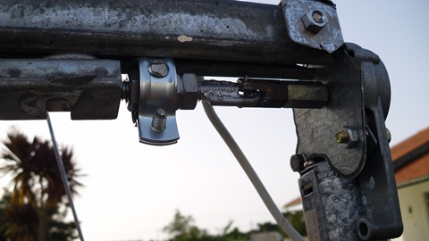

- Vê-se o motor do tecto do fiat, com o sistema de engrenagem. Na abraçadeira está um rolamento sacado duma varinha mágica. Alivia a pressão e a fricção
- 25.JPG (97.75 KiB) Visto 6780 vezes

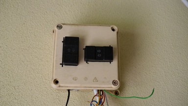

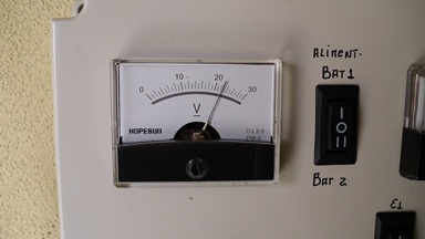

Mais umas fotos, agora que a parte mecânica está pronta
- Às 13horas, a carga da bateria estava completa. Desliguei manualmente, já que o controlador ainda não está acabado. Os painéis estãlo a gerar +- 23V. vou ter que os abrir e sacar uma série de células que estão em série e metê-las em paralelo. Baixo a tenção, mas aumento a corrente. Basta estarem a cerca de 18V em vazio

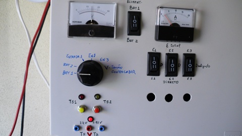

- Caixa de controlo de rotação dos painéis
- 28.JPG (79.58 KiB) Visto 6723 vezes

Sim senhora está no bom caminho, estou a gostar de ver o desenvolvimento deste projecto.
No caso dos 23V é puxadito coisa que o regulador toma conta, mas os 17V a 18V é o mais aconselhável.

Tem é que me dizer onde arranjou esse voltímetro e amperímetro que também desejo.

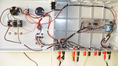

Finalmente, já acabei o controlador de carga, só falta a afinação final. Já testei e está a funcionar para tensões um pouco baixas. entretanto anoiteceu e não chegou à carga máxima.
Chegou aos 14V, supostamente chegaria aos 14,5V, que é a tensão recomendada nos fóruns, mas o sol foi-se. Amanha vou meter um carregador automático, para confirmar o valor da tensão com a carga completa, sem danificar a bateria. Vou afinar o controlador para essa tensão.

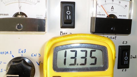

- Aqui com o multímetro digital, tem-se uma ideia mais rigorosa da tensão na bateria
- 33.JPG (99.1 KiB) Visto 6195 vezes
- Em carga, perto dos 14V e 2A. Acarga está a chegar ao máximo e a corrente já está a baixar.
Vê-se também o comutador que permite analizar as tensões individualmente, dos dois blocos de baterial, das três entradas e controlar a tensão do controlador.
Vêem.se os led de controlo os terminais de teste de tensões e os botões de pressão de teste de carga e do relé para a segunda saída - 32.JPG (89.14 KiB) Visto 6195 vezes

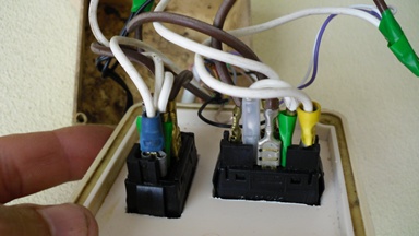

- Aui podemos ver o miolo. a placa está fixa na caixa, já arrumei a fialhada eheheheheheheheh
- 31.JPG (91.59 KiB) Visto 6195 vezes

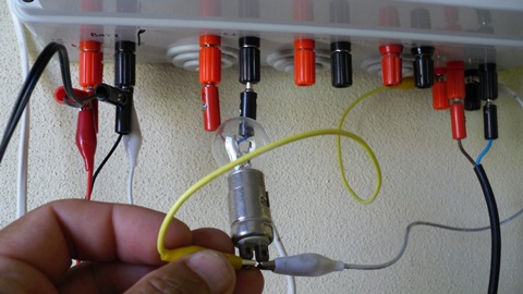

- Lãmpada de 12V 21W a servir como carga para a segunda saída do relé, quando ele disparar após a bateria atingir a carga máxima
- 34.JPG (101.54 KiB) Visto 6195 vezes
