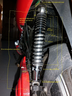

entretanto, para refêrencia futura, fui fazer umas medições no amortecedor traseiro, quando colocada a mota no descando central
aparelhos de medição caseiros, tomem atenção, nada de profissional
nao sei se estas são as medições usuais, mas cá vao elas
6,5 mm de espessura da verginha de aço de que é feita a mola
5 cm de largura (diametro) da espiral da mola
6 cm de curso maximo do amortecedor
9,5 curso aparente do amortecedor (porque há um batende de borracha que nao se vê bem na foto, mas está lá, ao perto, na mota vê-se bem)
22,5 altura da mola
7,5 cm de tubo, no fundo , sem mola
30 cm total de tubo+mola
35 cm de centro a centro de parafuso de fixação
segue uma foto exemplificativa, e um link para uma maior, em que se vêm bem as medições
22,5 altura da mola
http://dl.dropbox.com/u/4213389/mota/amortecedor.jpg

Essa foto está muito bem definida! Através dela facilmente, num importador de peças para motos, consegue verificar se tem alguma solução para tornar a mota menos dura. Esses amortecedores são muito parecidos (penso que iguais), com os das Predatores, o que é uma ajuda importantissima para quem as tem e também as queira tornar mais suaves.
Obrigado pela partilha.
