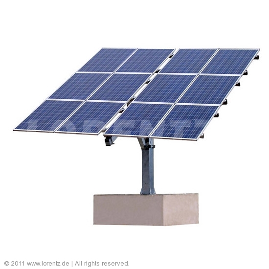

eu tenho a sensação que o painel anda um pedaço atrasado em relação ao sol...
o sol deve incidir directamente no painel?
PaulOL
Mensagens: 1157
Re: Micro Produção Com seguidor - Viseu
Mensagem por PaulOL »
profsoeiro Escreveu:eu tenho a sensação que o painel anda um pedaço atrasado em relação ao sol...
É isso mesmo!!! :mrgreen:
A incidência do sol deve ser o mais directo e perpendicular possível, no seu caso como é um seguidor de apenas 1 eixo e tem predefinido 33º de inclinação fixo (ideal para todo o ano), devem os paineis estarem plenamente direccionados para o sol, como o sistema é de programação astronómica pode haver ai algo erro de quem instalou a programação. :twisted:
A acontecer já não era o primeiro caso, pois já vi um seguidor (programação astronómica) na minha zona, completamente desfasado em relação ao sol, quer em orientação, quer em inclinação visto que este era de 2 eixos. :evil:
Já basta perder um pouquinho com a inclinação nesta altura do ano (nada de alarmante), mas perder também com a orientação e "um pedaço atrasado" pode estar aqui um grave erro :shock: que não faz qualquer sentido, chame o técnico para verificar essa sua "sensação" e corrigir se for caso disso.

Faça o seguinte exercício, às 12:00 alinhe com o sol por debaixo do seguidor se a essa hora o tabuleiro do seguidor não estiver horizontal (veja o alinhamento da sombra - não pode estar inclinado nem para a esquerda nem para a direita) é sinal que a programação está errada.
Cmps,
Cmps,
n me trate por vc!;) o que quer dizer que a sombra deve estar exactamente por baixo do tabuleiro e não desviado é isso? Jduarte?
obrigado
JDuarte
Mensagens: 1081
Mensagem por JDuarte »
Viva,
Sim quando o sol está a sul a sombra deve estar alinhada com o limite dos painéis.
O seguidor fica orientado para sul, quando um painel à esquerda do eixo está exactamente à mesma altura do que o correspondente à direita do eixo.
Se te imaginares debaixo do seguidor orientado para sul, de manhã os painéis à esquerda do eixo estão mais baixos, os painéis à direita estão mais altos, ao longo do dia vão virando estando na posição oposta no final da tarde. Deverão estar à mesma altura quando o sol está a sul.
Se pensarmos no eixo do seguidor como sendo o fiel de uma balança de pratos, estará a sul quando o peso em cada um dos pratos for igual.
Se bem me recordo do manual do Etatrack, a posição de descanso (durante a noite) é precisamente a sul.
Se a instalação fosse no solo, poderia confirmar que quando está a sul a linha inferior dos painéis é paralela à base de suporte (se esta for quadrada e estiver nivelada).
Cmps,
profsoeiro

não consegui chegar lá as 12h certas, eram aproximadamente 12h20m e aqui ficam 3 fotos! entretanto liguei à empresa para lá passar pois parece-me que o painel n tá a seguir o sol como devia!

De facto o seguidor parece-me estar um pouco atrasado em relação ao sol. A perspectiva das fotos não é a melhor porque não está exactamente de frente, mas o alinhamento das sombras dá a entender que o tabuleiro ainda não tinha atingido o ponto de equilíbrio (sul posicional).
Mas a existir desfasamento não será significativo, a questão está mesmo é nos 33º do eixo fixo. Não é por acaso que os seguidores de 2 eixos são 10% mais eficazes e no inverno quando todos os watts contam é mais notório.

O ângulo da foto não é o ideal para este tipo de análise, devia estar alinhado com o eixo do seguidor e o mastro, mesmo assim e olhando para o eixo do seguidor e o ângulo dos painéis formado com este parece-me que não existe um desfasamento relevante, visto que praticamente forma um ângulo recto e ainda não é o meio-dia solar, falta pouco... :lol:
Parece-me sim, que existe um desfasamento com o SUL, ou seja, o seguidor parece estar mal ORIENTADO e daí a sombra estar mais projectada para nascente, mas atenção que o meio-dia solar, atendendo que o sol hoje nasce 07:58 e o põe-se às 17:28. é só por volta das 12:44 horas. A estar tudo bem orientado, a sombra devia estar projectada de forma uniforme ou seja tanto para a esquerda do mastro como para a direita, penso eu de que… :mrgreen:

Ai está a razão da minha pergunta anterior a este post, sobre o seguidor, pelas fotos dava a entender que é de um só eixo e como diz o @JDuarte 2 eixos tem sempre mais rendimento.
O meu seguidor feito por mim é misto, um eixo é motorizado mas na elevação é manual o sendo tem 4 posições de 20º a 45º agora está a 45º, mais tarde talvez ponha mais um motor.
Bem quanto ao seguidor do @profsoeiro também me parece não estar acompanhar o sol, outra coisa esse seguidor segue o sol só pelo sensor? Eu digo isto porque há por ai alguns que trabalham com o sistema sensor e com o sistema horário.
