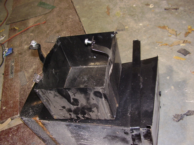

Alguém já viu assim algum controlador... que funciona com água :o :shock: :P :lol: :P
Isto deve-se, muito provavelmente, à boa eficiencia do profissionalismo dos chinocas... assim também se garantem que continuam a vender material :lol:
A poça de água...
A minha sorte em ainda não ter ficado a pé!
Ainda me valeu a minha curiosidade :mrgreen: ;) :D

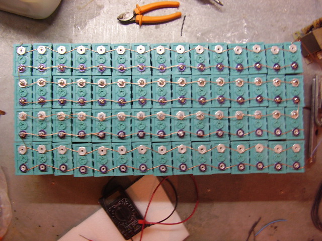

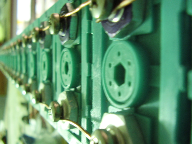

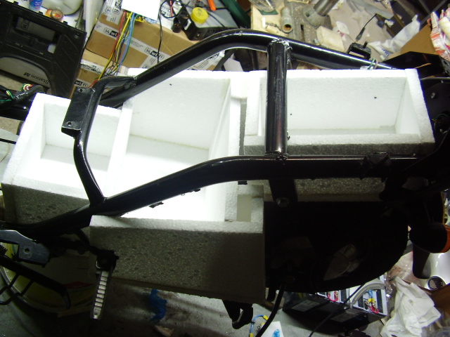

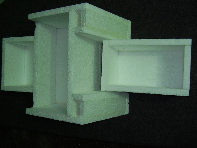

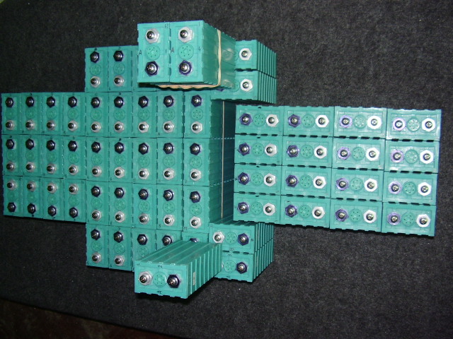

Enquanto ficam as baterias de litio à carga e em balanceamento, só me resta prepararlhes a cama... :?como vou colucar tantas baterias numa scooter pequena :?:
Posso começar por retirar as caixas das baterias de origem, que não estão nada dimencionadas a estas novas!
E agora, medições e mais medições, é como montar Legos :D

Consegues meter 60 baterias dentro da mota ??? ficas com 15 em série e 4 em paralelo ou 48v 80 ah, isso dará para uma autonomia de quase 200 kms.

Marcopns, inicialmente era para fazer uma série de 20 em paralelos de 3, (sim, estão atentos :) ) mas depois de muito matutar no assunto fiquei pela série de 15, sei que vou perder uns 2 km/h em velocidade máxima (relativamente à actual 52 Km/h) mas desta forma consigo tirar partido da regeneração!
Em compensação irei colocar um suplemento de 4 em série das “cilíndricas” de lítio (Headway 38120S 10ah*4) para elevar a tensão lá para os 60V, que o accionarei apenas durante uma ultrapassagem mais exigente.
A autonomia será boa, mas não sei se chegará aos 200 Kms :roll: , pelas minhas contas, se fosse sempre a 50 km/h, considerando 3840W, daria para uns bons 125 Kms 8-), mas logo se verá! :)

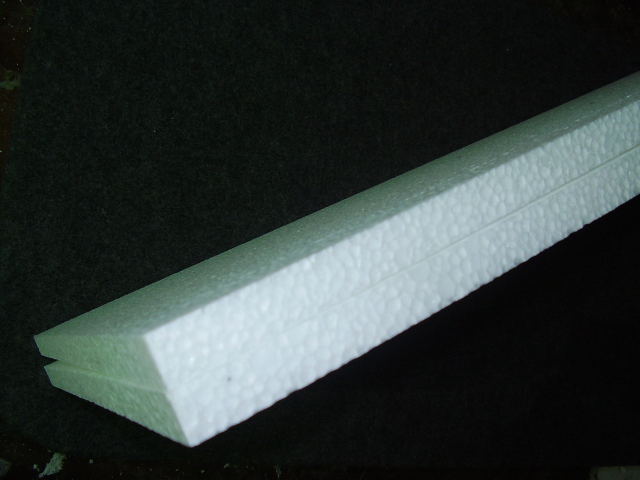

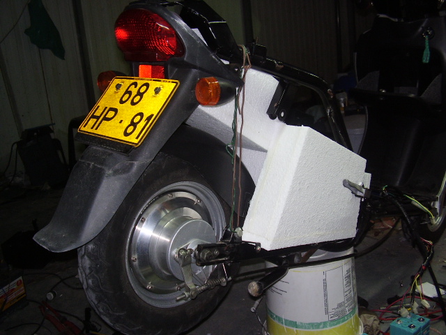

Depois de algumas medições, espasso da mota/baterias de litio...
Pega-se em duas placas de esferovite...
Voilá...
Re: Flash 2000 40Ah Gel
Enviado: sexta dez 16, 2011 7:03 pm
por Jorge Rocha
Fazendo o teste...
Dando mais dois cm de curso ao amortecedor, comparativo à origem!
Sim, porque já afinei os amortecedores para compensar os 13 kg de menor peso das novas baterias 8-)

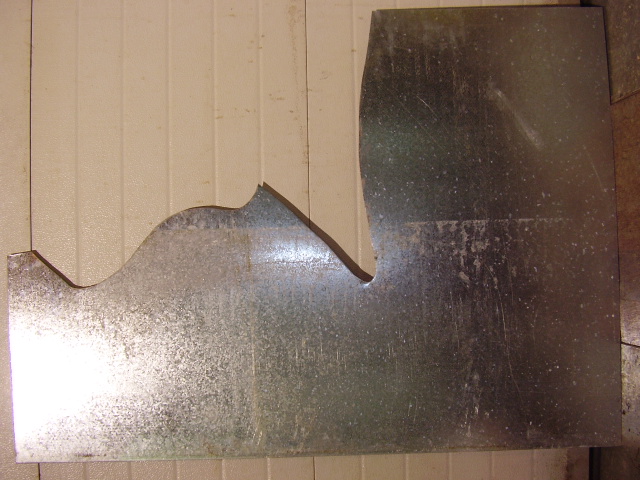

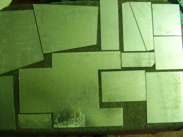

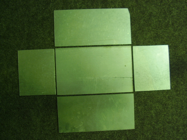

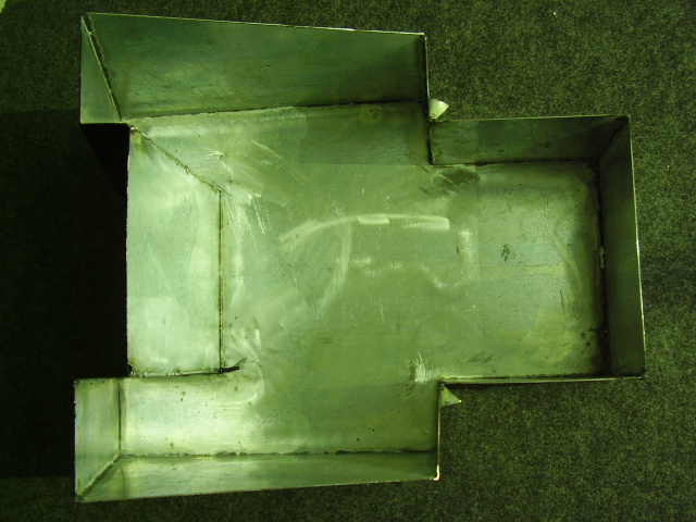

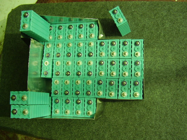

Por descargo de consiencia fui pedir um orçamento numa serrelharia, para envolver as caixas de esferovite com chapa de 1,5mm. Disseram-me que ficaria por volta de uns 200€ mais IVA, e que só para o ano que vem é que lhe pegavam. :x
Foi então que lhe perguntei quanto custava a chapa, e que ele respondeu que era a 1,50€ o Kg. Compreilhe logo um retalho que ele lá tinha por apenas 10€...
Aqui se apresenta :D
Depois de cortada...

200€+IVA dá para muita chapa, sem dúvida. E que belos recortes esses! Com certeza que irão ficar bem revestidas e isoladas do frio e da chuva.
Quantos aos senhores serralheiros, mais valia terem dito logo que não lhes apetecia fazer as caixas. Ai Portugal, Portugal...

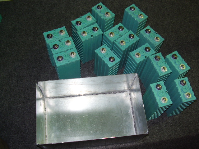

Alguns electrodos depois...
e mais uns poucos...
Enviado: domingo dez 18, 2011 8:15 am
por Jorge Rocha

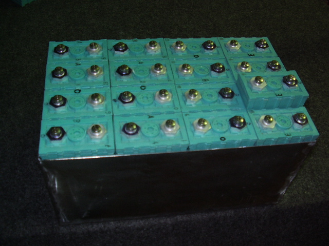

Verificação  e ensaio :)
Até parece que foram feitas para a minha flash... e foram mesmo :)

Essas caixas são a mostra de como isto anda. Mais valia terem dito que faziam e apresentassem um preço dentro do razoável e tinham um serviço (imagino a paciência e o cuidado para essas esquadrias ficariam todas certinhas... não faltam dobras). Essa empresa facturava com essa encomenda. Mas não, toca a exigir um valor espatafúrdio para secamente dizerem que não querem fazer o trabalho. Não percebo como pode uma empresa recusar trabalhos e consequentemente recusar receita. Quantas horas estiveste de volta disso? Será que isso iria ocupar um serralheiro profissional o mesmo tempo que tu investiste? Certamente que não! Farto-me de dar horas extra, porque o meu horário diurno não chega, e o trabalho tem que aparecer feito, custe o que custar. E não sou serralheiro. Mas ao recusar fazer as caixas era a mesma coisa que estar a afirmar que não queria ganhar o dia.
Desculpa o desabafo offtopic, mas antes de ver a tua dedicação e o resultado espectacular que conseguiste estive a ler mais um artigo sobre o fim do euro e da UE, etc... e se há coisa que as pessoas têm que fazer é... trabalhar!
Vendo a coisa de outro prisma, se houvesse uma serralharia que quisesse agarrar-se aos teus moldes (que estão feitos e testados numa mota real) não seria uma oportunidade de negócio produzir essas caixas e vendê-las bonitinhas e pintadinhas para que outros proprietários como tu optassem por fazer melhorias de baterias sem gastar muito dinheiro? Utopias não é!?
Para terminar. Mesmo ficando as baterias todas juntinhas como já estão, ainda vais colocar daquela espuma expansiva para isso ficar tudo sem folga nenhuma, certo?

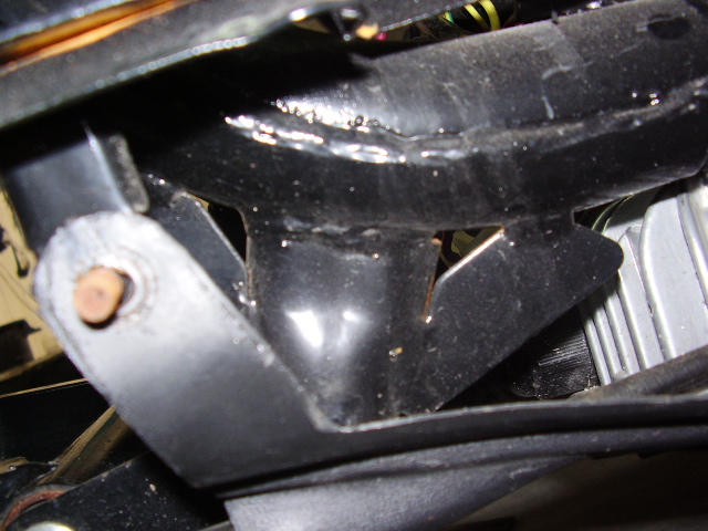

Os meus parabens, mas antes de mais que tal reforcar um cadito o quadro da mota, nao gosto daquelas soldaduras e areas menos fortes, mesmo com menos peso.... Convem ver a coisa...

pafi Escreveu:...Mesmo ficando as baterias todas juntinhas como já estão, ainda vais colocar daquela espuma expansiva para isso ficar tudo sem folga nenhuma, certo?
A espuma de poliuretano, se é isso que te referes, poderia facilitar, por um lado, mas dificultar por outro! Vou colocar uma fita, que é um misto entre borracha e esponja, entre a chapa e as baterias, mas que não impeça, de alguma água que entre, que saia pelas respectivas saidas de drenagem das caixas aos cantos.

serges Escreveu:Os meus parabens, mas antes de mais que tal reforcar um cadito o quadro da mota, nao gosto daquelas soldaduras e areas menos fortes, mesmo com menos peso.... Convem ver a coisa...
Forca... Mega abraco...
Serges, eu acho que todos têm razão quando me dizem para reforçar o quadro da mota, e eu até já estive a ver noutros diarios de bordo onde é que elas se têm dado, mas verifico que a minha já veio reforçada de origem. Ela tem nas curvas uns reforços muito bem feitos, que não me deixam preocupado nesse aspecto.
Ainda assim agradeço a todos os que já me avisaram!

por Jorge Rocha
Não sei se dá para ter uma ideia do que eu disse, quando referi que este quadro já vinha reforçado... mas ainda assim já foi revisto com pormenor e dado uns pequenos ajustes :)
