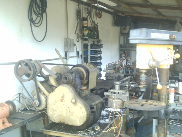

josenir,
esse aparelho na minha opinião, não tem força suficiente para caracterizares um dual rotor axial flux directamente.
quando começar a produzir, ele vai abrandar muito e o sistema de segurança da cabeça da broca vai actuar (caso tenha..senão para mesmo até queimar o motor) deixando de rodar o gerador.
outra ideia seria usar um torno mecânico que é muito mais potente.
para saberes a que rpm te encontras quando estiveres a medir, podes usar um velocímetro de bicicleta, são muito baratos e com a devida alteração da circunferência da roda (166.66cm) é possivel ver rpm em vez de km/h
goahead
Josenir
- Colaborador
- Mensagens: 1473
Re: Projeto de Aerogerador VAWT.
por um acaso, o meu torno mecânico está bem ao lado da furadeira de bancada. no torno posso ajustar 6 velocidades de diferentes, e uma certa dificuldade para fixar o gerador, mas na furadeira tenho 12 velocidades e mais facilidade de suporte. na prática uso mesmo o inversor de frequência com um motor trifásico para fazer o acionamento do gerador em bancada, mas às vezes uso a furadeira. esta possui um motor de 2 cv x 1750rpm, e das 12 velocidades, apenas uma amplia a rotação do motor, as demais reduzem. assim, tenho disponível no gerador (alternador) um torque equivalente a mais que 2 cv. como em bancada meu gerador fornece em torno de 300w, e como 2 cv equivalem a aproximadamente 1400w, então jamais vai faltar potência para acionar o gerador, e é o que acontece na prática. o problema que eu tenho às vezes é que se não apertar bem a correia, com o peso, ela patina.goahead Escreveu:josenir,
goahead

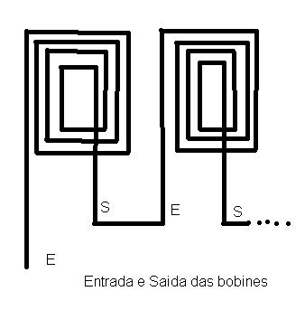

smarley,
como disse anteriormente, não te esqueças de verificar o nº de voltas das bobines.
deves ter o mesmo nº de voltas por fase.
vê quantas gramas pesam uma volta de fio...depois pesas as bobines e a diferença não deve ser maior que o peso de uma volta.
outro pormenor é a disposição de entrada e saída do fio da bobine (as pontas).
não importa qual a perna que usas, desde que uses sempre as mesmas..
exemplo: entra pela esquerda e sai da bobine pelo meio. de seguida, esse fio que saiu pelo meio deve ligar a esquerda da bobine que pertence a mesma fase.. não baralhares pondo esse fio a entrar pelo meio da bobine seguinte.
desculpa os meus skills de paint..mas deve dar para perceber como deves ligar as bobines.
não sei como vais ligar as bobines, mas sugeria-te caso consigas, deixares também o ponto central das 3 fases disponível no exterior do estator para que possas escolher entre ligação estrela ou delta durante os testes de bancada.
vai postando progresso
goahead
goahead
- Bobine-Pernas.JPG (14.75 KiB) Visto 7470 vezes
