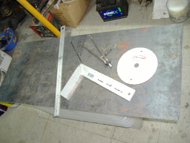

após algum tempo de estudo e procura de material e fornecedores , oficialmente comecei hoje a construir o motor, comecei pelos rotores que são construidos a partir de uma chapa de ferro com 3mm de espessura , o diametro dos rotores é de 366 mm , sendo que o rotor secundário é flutuante.
- chapa de 3mm e ferramentas
- motor 003.JPG (124.33 KiB) Visto 9102 vezes
- os circulos cortados grosseiramente com rebarbadora
- motor 004.JPG (113.75 KiB) Visto 9102 vezes

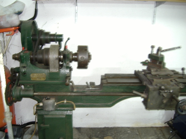

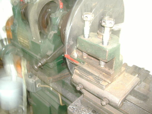

- O meu torno de 60 anos para fazer os circulos
- motor 006.JPG (107.78 KiB) Visto 9102 vezes

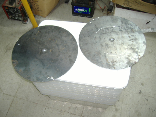

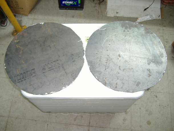

- um disco em torneamento
- motor 008.JPG (127.74 KiB) Visto 9101 vezes
- Agora sim , sãO DISCOS

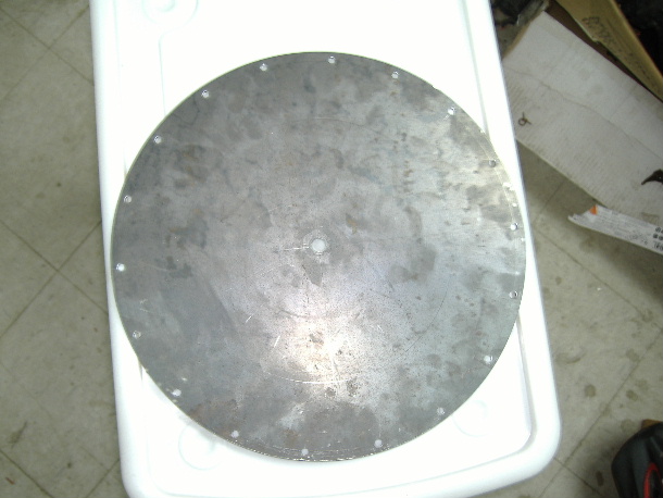

- motor 009.JPG (111.9 KiB) Visto 9101 vezes
- o rotor principal já perfurado
- motor 014.JPG (98.67 KiB) Visto 9102 vezes
