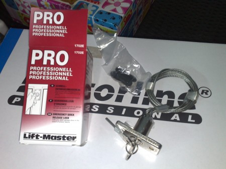

em anexo, foto de desembraidor exterior.as aventuras continuam quando chego a casa e tento coloca-la à carga e reparo que o disjuntor da minha garagem que é de apenas 5amp começa a vibrar que nem um louco quando a ligo, depois passado algum tempo e com as luzes da garagem acesas o disjuntor dispara , o portão como é eléctrico só funciona com o quadro ligado e eu tenho receio que se a deixar a carregar com o portão fechado o tenha de arrombar para entrar.. bonito ! claro que quem quer consegue e já estou a tratar de arranjar um método de segurança para abrir o portão , para já só carrega com o portão destrancado (ai a segurança !)

boas, obgdo pela dica, esse sistema é igual ao que tenho montado na garagem, mas a chave desapareceu durante a mudança. já procurei em vários sítios por um canhão novo mas não sabia o nome, e sempre que pedia as pessoas olhavam para mim como se fosse um e.t.
sabes onde se vende este tipo de material (estou na margem sul), tenho procurado em casas de chaves e o instalador do portão faliu.
abraços,
fica bem.
abraços,
fica bem.

o mais barato que deves arranjar deve ser aqui:zointz Escreveu:boas, obgdo pela dica, esse sistema é igual ao que tenho montado na garagem, mas a chave desapareceu durante a mudança. já procurei em vários sítios por um canhão novo mas não sabia o nome, e sempre que pedia as pessoas olhavam para mim como se fosse um e.t.
abraços,
fica bem.
http://automatismos.webnode.com.pt/tecto/
se tiveres dificuldade avisa que eu mando-te daqui.

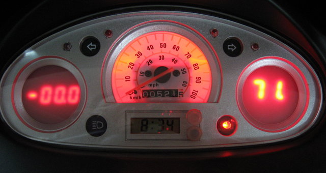

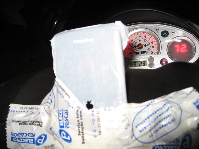

ora bem, novidades... o amperímetro finalmente funciona, a iluminação do painel tb foi mudada para led, e acho que por agora é tudo, ela anda, eu carrego.
ah! é verdade está um frio que tira o gozo todo de andar de mota.
entretanto deixo aqui um vídeo de uma pequena viagem com os dados fornecidos pelo painel personalizado da chica.
vejam os picos de uma pequena viagem.
a qualidade é a que se espera de um blackberry ou seja medíocre e aproveito para deixar o inteligente e tecnologicamente avançado sistema de fixação usado nas filmagens infelizmente não está bem fotografado, mas é melhor que nada (atenção não façam isto em casa)
o blackberry foi enfiado num saco para que a cola da fita usada não fica-se agarrada ao bb, depois um furo para a câmara e alguma coragem e já está
aqui uma foto mais detalhada do painel fiquem bem!

muito bem esgalhado...
gostei da ideia! mas os dados é que não percebi bem... os entendidos que digam algo!!!
eheheh a ideia ta louca... perdi-me foi com os dados e com tanta luz a acender e piscar
explica explica la isso tudinho

mumia Escreveu: explica explica la isso tudinho
pois....
bem muito simples, o mostrador da esquerda é o voltímetro, eu sei que a uma boa parte das scooters eléctricas têm um ponteiro que dizem que é o indicador de carga, que na verdade é um voltímetro analógico, as thunder de origem já o trazem digital o que facilita muito a vida. ex. quando a tensão em repouso está nos 70v significa que tenho de começar a pensar em procurar uma tomada.
o da esquerda é uma amperímetro, para os menos conhecedores é o equivalente nos automóveis que nos diz qual é o consumo instantaneo, claro que no automóvel diz x litros/100, e aqui diz amperes, basicamente é a corrente que está a ser drenada na bateria naquele instante.
uma coisa fixe é que em determinado momento se multiplicarmos o valor da tensão pela corrente vamos obter a potência consumida naquele instante, por exemplo, na imagem inicial do vídeo, apresenta 4,5ax72v = 324w, mas noutra parte do vídeo apresenta 77ax66v=5082w, com a experiência vamos apreendendo melhor que podemos fazer para reduzir o consumo.
mais um exemplo, ao subir a garagem no emprego tentando acompanhar uma pessoa que estava a pé, reparei que consumia cerca de 25ax71v=1775w, o que mostra claramente a importância que as subidas têm no consumo, se fosse a direito deveria andar pelos 1,5ax72= 108w.
a chata da luz azul no canto superior esquerdo é do travão.... tb não me agrada mim.
fiquem bem !
eheheh percebi trocaste-te com a esquerda, direita, mas percebi perfeitamente..
ya sem duvida que em digital dá mais "precisão" a coisa e o amperimetro tb ajuda... a luz azul realmente é "chata" eheheh mas presumo que quando acende a da esquerda seja travão de tras... a da direita seja travão da frente certo??
zointz
- Mensagens: 952
- Contacto:
pois, esquerda ..direita, da forma que a politica anda já não sei o que é a esquerda e o que é a direitamumia Escreveu: esquerda seja travão de tras... a da direita seja travão da frente certo??
esquerda - amperímetro
direita - voltímetro
a luz azul da esquerda acende quando estou a travar ou tenho o descanso posto (inibe o acelerador), a da direita é o limitador de velocidade a 45km/h, e neste caso serviu ara medir o consumo com velocidade constante, embora a recta fosse muito curta.
já agora, para quem ainda discute as questões de protecção da bateria principalmente enquanto estão no estado de "rodagem", posso afirmar que qualquer arranque normal na minha que é de 4kw, facilmente chega aos 60 amp (1,5c), sendo o máximo por volta dos 80amp (2c), porque esta história de dos motores electricos terem grandes binários vêm com o custo de grandes consumos no arranque, é claro que é por períodos curtos... enfim estes são os dados!
fiquem bem !

pensas retirar o filtro fosco dos mostradores digitais, para se verem mais nitidamente os valores? podes deixar aplicado apenas o filtro vermelho... ou um fumado, como vinha de origem no voltimetro.
zointz
- Mensagens: 952
- Contacto:
barrocas Escreveu:um verdadeiro artista da bricolage
oi,
ainda estou a pensar, apesar de não ter uma leitura perfeita durante o dia, dá para ler bem, por isso... vamos ver..
abraços.
