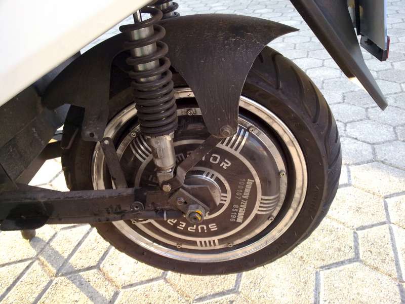

renateves
- Mensagens: 503
Re: SW Predator GTI 40Ah - Aveiro
que eu tenha reparado não existia/existe qualquer vestígio de óleo!
mas vamos talvez esclarecer um pouco... a jante está ligeiramente empenada, até que eu ao olho visto ainda não consegui reparar que esteja!
no entanto, essa pequenina "pancada" faz com que tenha um furo lento.
ainda não tive oportunidade de ir tratar desta situação e com esta chuva/vento é que nem pensar sair de casa com ela. lol
a ver se o tempo melhora para ver se coloco uma câmara de ar com este pneu. é que este ainda está como novo. é mal empregue deixar já encostado.
agora surge a questão se o aquecimento do motor não afectará a câmara de ar!!
renateves
- Mensagens: 503
bem, hoje o tempo melhorou por estes lados e aproveitei a manhã para tentar tratar da roda...
... mas não está fácil, mesmo nada!! fui a uma loja/oficina que me recomendaram também e surgiram duas limitações:
1ª) arranjar uma camara de ar para o pneu em causa! aparentemente não é fácil, visto que o pneu é mais baixo que o normal.
2º) como o pneu está "colado" à jante, tem que ir à máquina para descolar. só que aqui surge a questão do cabo... como é curto não dá "espaço" para poderem trabalhar.
ficam as questões: o cabo liga onde?! é complicado retirar o cabo?
sinceramente isto já me está a dar dores de cabeça...chiça!
começo a pensar em despejar um raio de um frasco de antifuro para dentro do pneu a ver se resolve.
hp78
- Mensagens: 438
- Localização: Matosinhos
ora eu já troquei o pneu traseiro da minha predator (como podes ler no meu diario de bordo).
o pneu foi desmontado e o fio que alimenta o motor está do lado esquerdo, dá para cortar algumas abraçadeiras plásticas, para ficar mais distante da mota, de seguida colocaram a maquina que faz o pneu descolar da jante, junto da mota, e voilá, descolou, depois tudo o resto foi feito à mão, tirar o pneu da jante e colocar o novo e depois montar tudo novamente.
eu por experiência, aconselho-te e colocar um pneu novo atrás, e se pretenderes gastar o que estás a tirar da mota, volta a usa-lo na jante da frente, quando for necessário. porque se não notas nada visualmente, o empeno é de facto pequeno, e como já te disse a borracha do pneu que fica dentro da jante, no pneu de origem é muito pequeno, enquanto no michelin que coloquei é seguramente o dobro.
