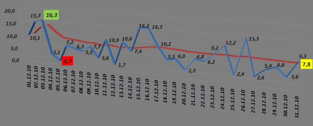

boas pessoal,
eis os dados de dezembro: 243 kw.
no comments .

flag21
- Mensagens: 80
- Registado: terça abr 13, 2010 10:47 am
Re: MP 4.6Kw - Ribatejo
dezembro foi mau em todo o lado
mesmo no algarve . pela primeira vez a produção ficou abaixo do previsto
e o janeiro por este andar tambem não está famoso

alexjp4
- Mensagens: 1280
- Localização: cartaxo
boasbubas Escreveu:boas, flag21,
sim tens razão. não sei como estão os resultados por aí, mas a título de exemplo, aqui na zona (antiga scalabis ), para os primeiros dias de janeiro e posso já incluir o dia de hoje , uns poderosos 17 a 18 kw. e acrescento, pelo dados meteo, para os próximos dias, singing in the rain.
fica bem,
bubas
"se vem chuva e depois vento
põe-te em guarda e toma tento.
se tens vento e depois água,
deixa andar que não faz mágoa".
o tempo está mesmo mau no mês de dezembro produzi 255,22kw e houve um dia que houve um corte da edp por volta das 10,30h e só voltou por volta das 15,30h produziu 500w quando a electricidade voltou havia tão pouca luminozidade que o inversor nem ligou! e desde o principio de janeiro 10,46kw e realmente parece que se vai manter assim por mais uns dias.
como consolo as estimativas anuais apontam para os 5621kw e no inversor já tenho 5638kw e no contador 5524kw e ainda faltam 66 dias para fazer 1 ano, era um grande não conseguir produzir 97kw em 66 dias.
haja sol!

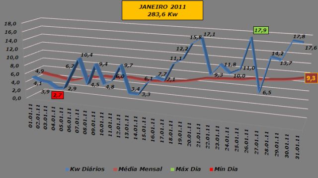

fora de tempo, mas aqui estão os resultados de janeiro . tristes? pois, o nevoeiro tratou de me estragar o mês. fevereiro, por enquanto vai bem...
fiquem bem e boas produções.
