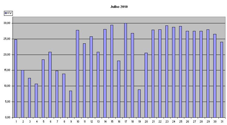

JDuarte
Mensagens: 1081
Mensagem por JDuarte »
boas,
terminado mês de julho, fica o gráfico com a produção obtida.
a estimativa do pvsyst para o mês era de 696kw, o que dava uma média de 22,4kw/dia. conseguiu-se 702,7kw com média de 22,7kw/dia.
como até 9/julho estive com o inversor a desligar por causa da tensão de rede, fiquei muito satisfeito em conseguir a estimativa prevista, pois a média até dia 9 era de 15,5kw/dia e de 10 em diante foi de 25,6kw/dia.
para agosto fica como meta os 699kw previstos pelo pvsyst.
votos de muito sol.
