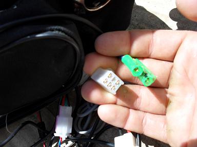

conforme as indicaçoes fui verificar os sensores hall,dos três apenas um funciona
fica a rodar com 33% da potencia
na foto mostra os 5 fios
-positivo
-negativo
-sensor
-sensor
-sensor
o fio azul perde os 5v en contacto com os imans ao rodar-funciona ao contrario dos outros que mantem 5v
os fios grossos sao 3 fases do motor
peço um conhecido ucraniano que troque os sensores porque as oficinas se recusaram
depois ainda tenho que resolver o problema de raspar ferro com ferro

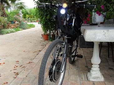

já tem mais coisas
carregador interno
ficha tripla para não ocupar a tomada
4 led de 12v faz um conjunto de 48v
led laranja para não ferir ninguem
e mais km feitos
carregador interno
e mais km feitos
