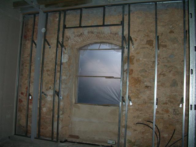

para quem não quiser fazer o trabalho exteriormente, também é possível fazer pelo interior. neste caso vamos engrossar a parede pelo lado de dentro, com pladur e o isolamento será a lã rocha.
método de aplicação:
o perfil do pladur será aplicado directamente sobre a parede (com bucha e parafuso), os vãos serão preenchidos com a lã rocha e por fim fecha-se com as placas de pladur.
não é a melhor solução pois se a parede deixa entrar humidade, ela chegará atá à lã rocha e ao perfil, mas se o caso é só condensação resolve muito bem ao problema e fica muito mais económico e o acabamento será igual ao estuque, que bastará ser pintado com uma tinta de água lavável.
