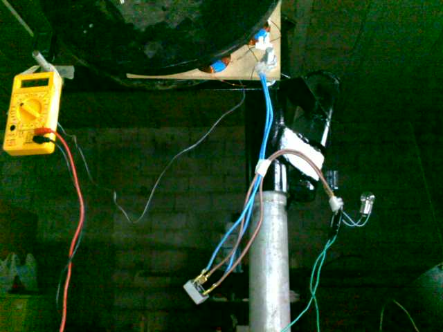

de seguida montei o esquema seguinte:
- Circuito.jpg (35.87 KiB) Visto 11068 vezes
Nunca é tarde...PARAR É MORRER, a minha mulher apoia-me a 100%

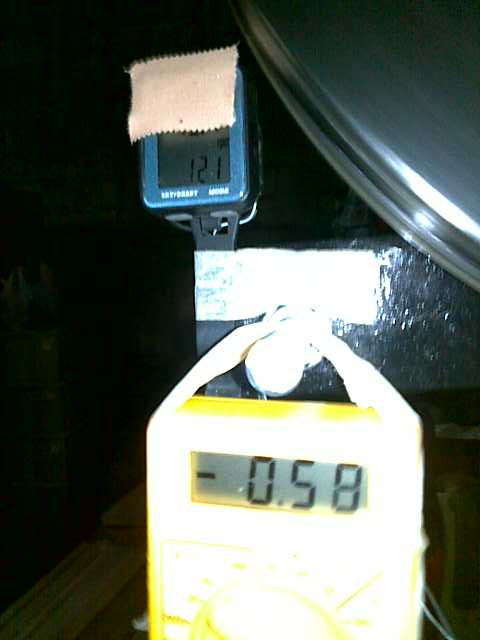

e para minha curiosidade quando juntei em serie as duas bobines obtive resultados para mim surpreendentes, ou seja :
a 60 rpm - 4,0 volt
a 120 rpm - 9,64 volt
a 60 rpm - 0,35 amp
a 120 rpm - 0,58 amp
o que é certo é que a lampada tinha um brilho enorme, a resistência apenas com uma pequena rotação começava logo a brilhar, e com mais um pouco de retação atingia um brilho enorme.
a 60 rpm - 4,0 volt
a 60 rpm - 0,35 amp
- Amp 2 bobines em serie 60RPM.jpg (23.62 KiB) Visto 11065 vezes

Re: O 2ª do Silva
estou a postar os amperes 1º
- Amp 2 bobines em serie120RPM.jpg (25.77 KiB) Visto 11063 vezes

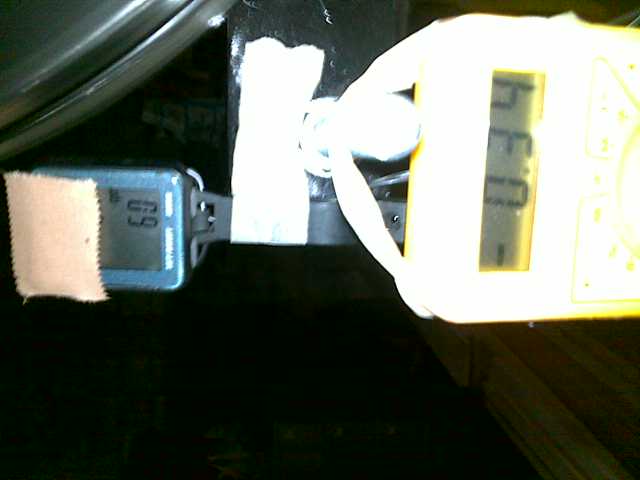

Re: O 2ª do Silva
os voltes agora
- Volts 2 bobines em serie60RPM (1).jpg (30.34 KiB) Visto 11062 vezes

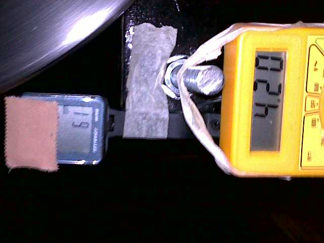

Re: O 2ª do Silva
nunca pensei que ao colocar as bobines em serie o rendimento iria aumentar desta forma, pois passou para mais do dobro.
agora acho interessante e que claro que vou optar pela bobine que ocupa menor espaço e de acordo com o espaço que disponho dara para aumentar o numero de voltas em mais um pouco.
agora nunca penssei que o disco prendesse tanto ao rodar, tambem foi novidade para mim, pois se so com duas bobines prende um pouco com outras tantas vamo ver o que vai dar.
goatava que comentassem os meus dados se possivel.
- Volts 2 bobines em serie120RPM (2).jpg (24.26 KiB) Visto 11061 vezes
Re: O 2ª do Silva

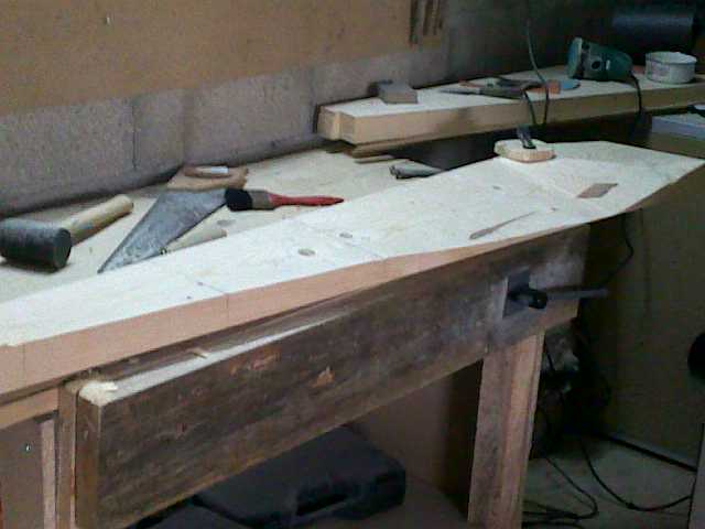

boas a todos, aki vão mais um progressos mas pequenos, pois o tempo é pouco.
- 12042010256.jpg (29.47 KiB) Visto 10781 vezes
