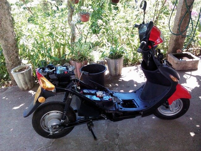

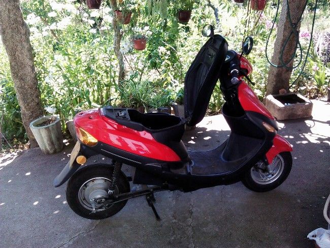

Buenas, vamos la actualizar isto...
Esta Huasha teve uma vida dificil, queimada pelo sol, regada pela chuva...
ainda teve um transplante de baterias usadas, para se manter em funcionamento, mas depois acabou por sofrer uma especie de AVC no controlador, e com a scooter parada as baterias tambem se foram abaixo... teve uma morte anunciada.
Acabei por ficar com a Huasha defunta para mexericar à vontade... assim veio parar à minha garagem em Vilar de Mouros (mudem la o nome do topico...

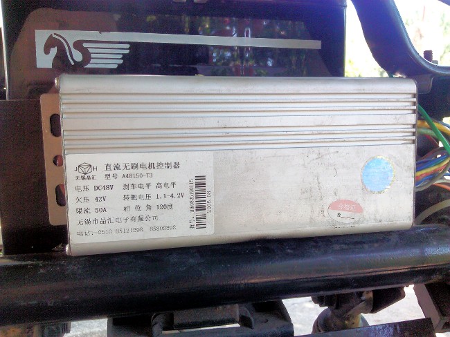

Comecei por desmantelar a ver o que se podia aproveitar, abri o controlador, e após analisar a desgraça, com algumas peças de transplante, e algumas horas de paciencia e cirurgia bem sucedida, fez-se luz!
- Eina pá, esta ainda vai dar para rolar!
as baterias mortas, ainda as consegui reanimar do além com o desfribilador, estão mesmo muuuito cansadas, mas com jeitinho ainda consegue fazer uns... 10km
Esta Huasha é uma zombie!
Aos poucos vai levando mais uns acertos e melhorias, vamos ver o que sai daqui...

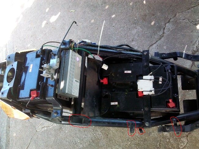

Esta Huasha esteve parada uns tempos, entretanto as baterias GreenSaver foram para a reciclagem.
Meti-lhe um pack de baterias Tianma 35Ah(10H) usadas, que sobraram duma Evader... esta pequena zombie nunca teve baterias em condições, so se aproveita dos restos mortais que sobram de outras
A estrutura ja apresentava alguma ferrugem superficial, dos tempos em que dormia à chuva e ao sol, por isso despiu-se dos plasticos para tratar dos "ossos"
Ja que estava despida, aproveitei para a limpar de alguns pedaços que sobram e que nao fazem falta, como cintas metalicas ferrugentas soldadas ao quadro, ou apoios que nao sao usados.
Tambem se pode ver a posição original do controlador, que depois fica encaixotado com os plasticos envolventes, isso contribui para o seu aquecimento, e falta de refrigeração, depois quando se aperta com ele nas subidas, puff..
Vou procurar outro spot para o fixar, provavelmente na zona lateral da scooter.

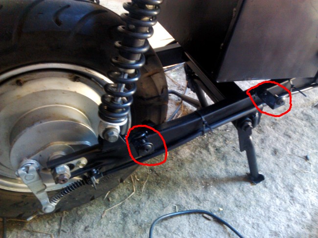

Barrocas
- Mensagens: 1163
Re: HUASHA em Vilar de Mouros (ex-HUASHA em Lisboa)

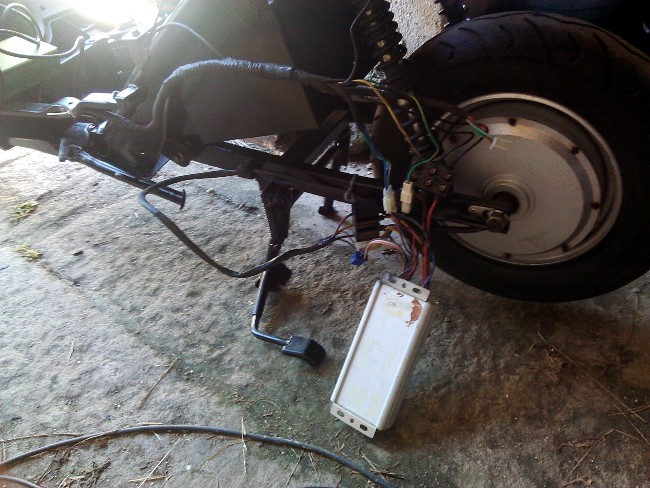

O controlador na sua posição original
Estes apoios também vão à vida... e os plásticos a enfeitar a roda traseira seguem o mesmo caminho. Desnecessário, sai fora.
A verificar e a modificar a cablagem, e a estudar o reposicionamento do controlador... parece-me que ali ja deve apanhar algum ar fresco
