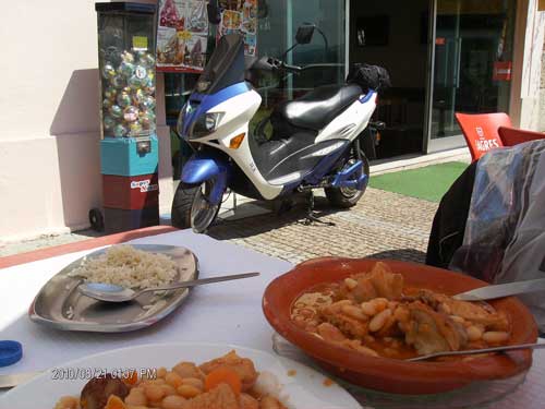

pelas 12h30 já estava lá, tendo indo sempre em velocidade ciclomotor, pois senão não teria carga para lá chegar.
quando cheguei o contakilometros marcava 7442, uma viagem de 73 kilometros.
durante o almoço, lá estava ela a carregar no simpático snackbar "conforto" para dar conforto à mota no regresso foram 85km pois cheguei a casa com 7527, andei por lá perdido nas rotundas antes de encontrar a estrada de volta, que me fez fazer mais kilometros na volta do que na ida.
na ida, fiz os 73 kilometros apenas com a carga inicial.
enquanto almocei esteve a carregar 2 horas ao sol, mas pelos vistos esteve longe de ser suficiente pois após andar um pouco no caminho para casa, ficou logo sem carga e tive de fazer duas paragens de 30 minutos uma nos bombeiros e outra num stand automóvel para conseguir fazer os 85 de regresso.
ás tantas como estava muito calor e a mota estava a carregar ao sol, o carregamento não foi muito eficiente.

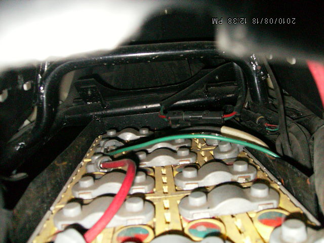

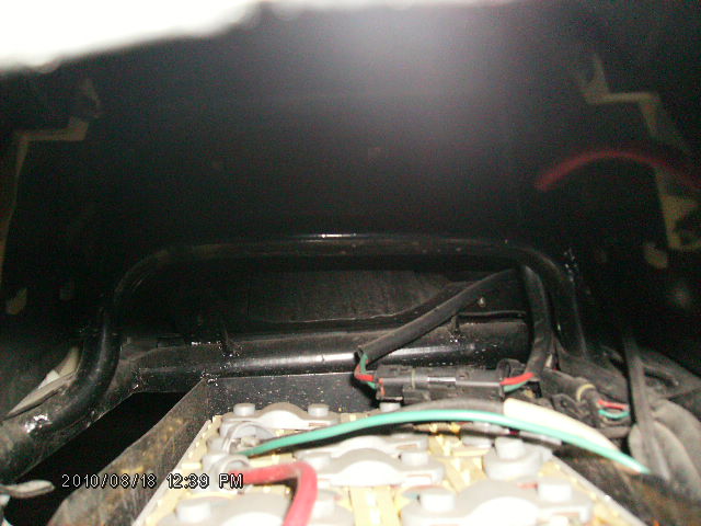

Re: VESPINO 4 Kw
pela abertura de baixo, consegue-se ver que ainda existe muito mas muito espaço dentro da mota que não está aproveitado.
nestas motas ainda existe muito espaço que está sub aproveitado, e poderia ter sido aproveitado das duas uma:
- ou para colocar algumas baterias mais, embora não deva ser conseguido duplicar o pack sem sacrificar a "mala" de baixo do banco, e obrigar a soldaduras novas.
- ou para triplicar a "mala" de baixo do banco. para pessoas que usem muita bagagem, se for aproveitado o espaço todo, acho que daria para colocar dois capacetes integrais.
