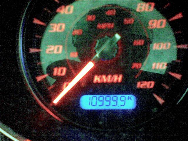

entretanto, na semana passada tirei uma foto ao mostrador central (para provar que ainda nao tinha feito os 11 mil) e o ponteiro parece um sabre de luz:
Os kms da minha ZEV
Os kms da minha ZEV
21052009 (Small).jpg (66.9 KiB) Visto 7185 vezes
Re: A minha ZEV...
Enviado: quinta mai 28, 2009 3:55 pm
por Barrocas
strong with the force, he is!
