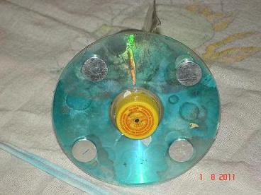

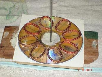

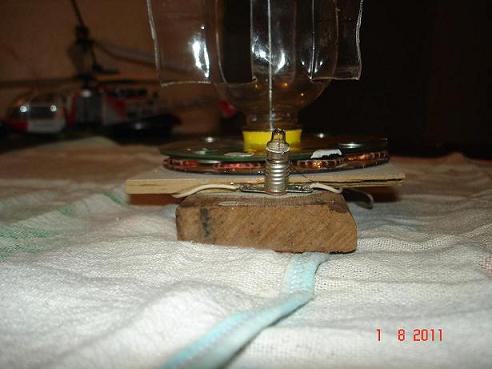

Josenir (ou quem possa me ajudar), Sou novo no forum. Meu filho precisa fazer um trabalho de escola e é um gerador eólico. A intenção é ascender um LED. Então achei na internet um, que consiste em utilizar imã de nedinamo.
Comprei fio esmaltado bitola 35 e fiz oito bobinas(circulares) de aproximadamente 3cm de diametro com 100 voltas cada, coloquei 4 imãs, liguei as bobinas da seguinte forma final da 1º com com inicio da 2º , final da 2º com inicio da 3º e assim por diante, sobrou então para alimentar o led o inicio da 1º e o final da 8º. Ainda utilizei garafa PET " fiz 3 helices na mesma "para fazer o papel de moinho. Como fonte de vento estou utilizando um secador de cabelo para por em movimento as helices
Estas oito bobinas colei em um CD. Em outro CD “que será a parte girante” colei os 4 imãs. Só que não estou conseguindo tensão suficiente para acender o LED o máximo que consegui foi 320 milivolts AC.
Será que Alguem pode me informar como aumentar esta tensão e ascender o LED, ainda será possível conseguir uma tensão razoavel com menor rotação? Esta tensão gerada é em AC o LED vai ascender?

Oito bobinas com 100 espiras deveriam dar uma tensão altíssima. Acredito que o problema deve estar nos ímãs.
À primeira vista poderia ser o seguinte:
Ou eles estão muito longe das bobinas, ou não cobrem a área dos pólos das bobinas, ou estão posicionados incorretamente em relação aos polos das bobinas. Seria interesante se você postasse alguma foto da montagem.
A distância do disco de imãs para o disco de bobinas deve ser de no máximo uns 2mm. O comprimento dos ímãs deve ser de aproximadamente a altura das bobinas. E cada ímã deve estar posicionado sobre um pólo do bobinamento.
Analisando com mais cuidado observa-se que o problema é que você tem16 pólos no bobinamento mas possui apenas 4 imãs. Você deveria ter um ímã para cada polo do bobinamento. Assim os ímãs estão fora de fase com as bobinas.
Dê uma estudada melhor sobre o correto posicionamento dos ímãs em relação às bobinas, o que já foi discutido páginas atrás neste tópico.

por edsoncr
Bom dia. Por enquanto obrigado pela atenção.
Postei 3 fotos como o Josenir sugeriu, com relação ao site que fgsouza68 indicou dei uma olhada e vou tentar para ver o que vai dar. Neste caso devo aumentar a bitola do enrolamento? e a quantidade de voltas aumento também?
Agora qual seria a melhor configuração que Eu poderia fazer com o material que tenho ou seja 8 imãs.
Fico no aguardo. :P

Veja algumas páginas atrás, neste mesmo tópico, a ligação e a disposição das bobinas para o gerador bifásico de 8 pólos (com 8 imãs). Vai ver que as suas bobinas não estão corretamente posicionadas, e também não estão com o formato adequado.
Para o gerador bifásico de 8 pólos, você deve ligar 4 bobinas em casa fase.
