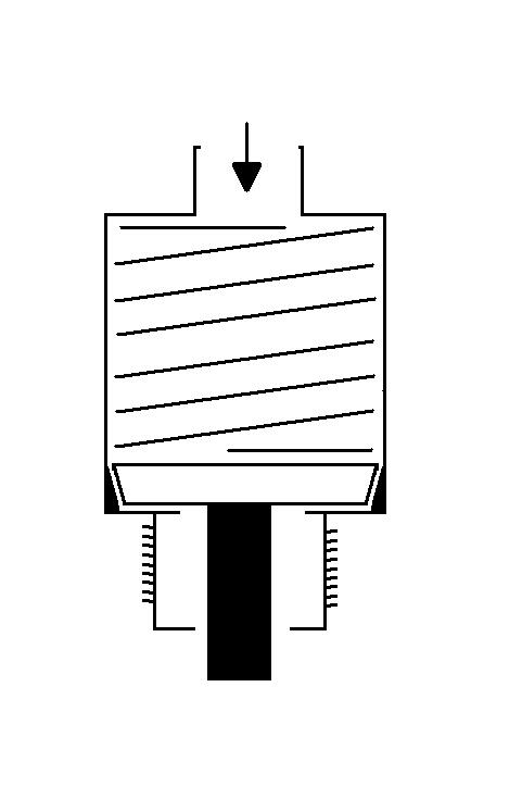

eu até já pensei como seria a válvula do austríaco. seria mais ou menos uma válvula comum trabalhando dentro de um pedaço de tubo, pressionada por uma mola e com uma rosca externa igual à da vela de ignição. e neste caso ela estaria trabalhando numa posição favorável à vedação. e agora eu entendi os 3m antes e depois do pms. os 3mm são a medida da abertura máxima da válvula.
eu garanto fazer ela aqui sem a menor dificuldade, mas penso que não seria uma boa solução. eu pago para ver, mas penso que a nossa solução ainda está mais acessível e com mais possibilidades práticas.
uma válvula com tão pouca abertura deve exigir uma caldeira com alta pressão, e neste caso os custos aumentam.

josenir Escreveu:eu até já pensei como seria a válvula do austríaco. seria mais ou menos uma válvula comum trabalhando dentro de um pedaço de tubo, pressionada por uma mola e com uma rosca externa igual à da vela de ignição. e neste caso ela estaria trabalhando numa posição favorável à vedação. e agora eu entendi os 3m antes e depois do pms. os 3mm são a medida da abertura máxima da válvula.

não creio que seja boa ideia qualquer comando por contacto com o topo do piston..nem com o topo nem com qualquer outro ponto..

josenir, a vazão pode ser maior(gostei do desenho), e nem precisa de mola de retorno a propria pressão empurraria a valvula pro lugar(a gravidade tambem), para a vazão ser maior basta a valvula ser maior.
mais a valvula ser comandada dando cabeçada no pistão é completamente fora de senso...chega ser ridiculo...um improviso.
eu faria assim...
usando essa mesma valvula só que ao invés de usar a cabeça do pistão...he he he...eu usaria o came do eixo de comando para abrir a valvula e o vapor entraria por cima como está no desenho e sairia pela lateral, no lugar onde o josenir desenhou a rosca e seria direcionado para a abertura da vela ou pela admissão sem a valvula original.

sandro_ventania Escreveu:josenir, a vazão pode ser maior(gostei do desenho), e nem precisa de mola de retorno a propria pressão empurraria a valvula pro lugar(a gravidade tambem), para a vazão ser maior basta a valvula ser maior.
eu faria assim...
entenderam?
