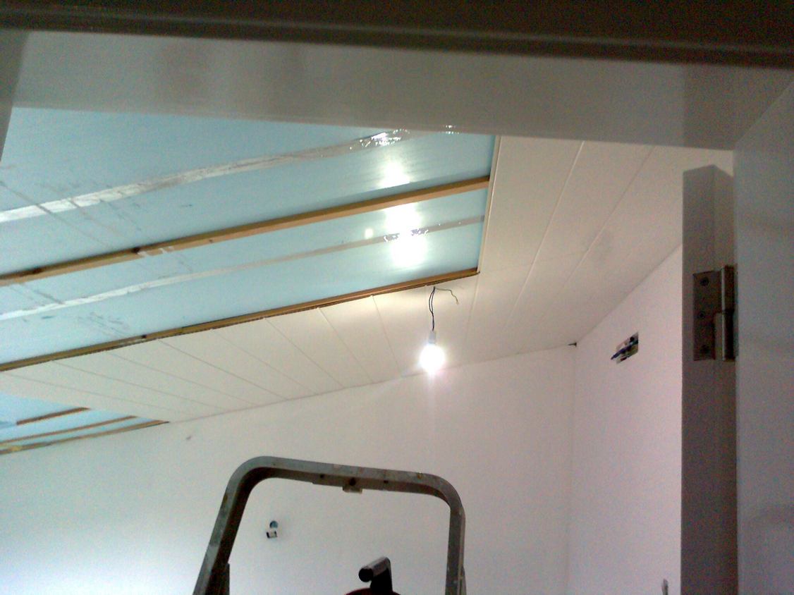

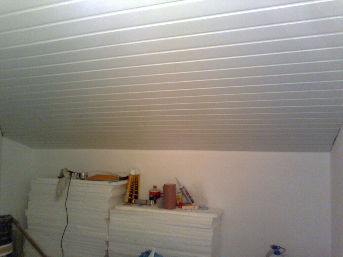

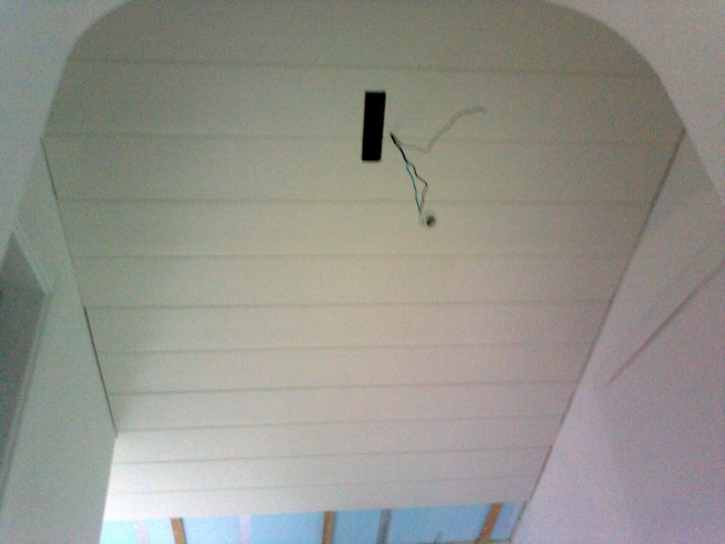

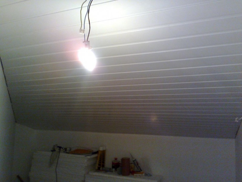

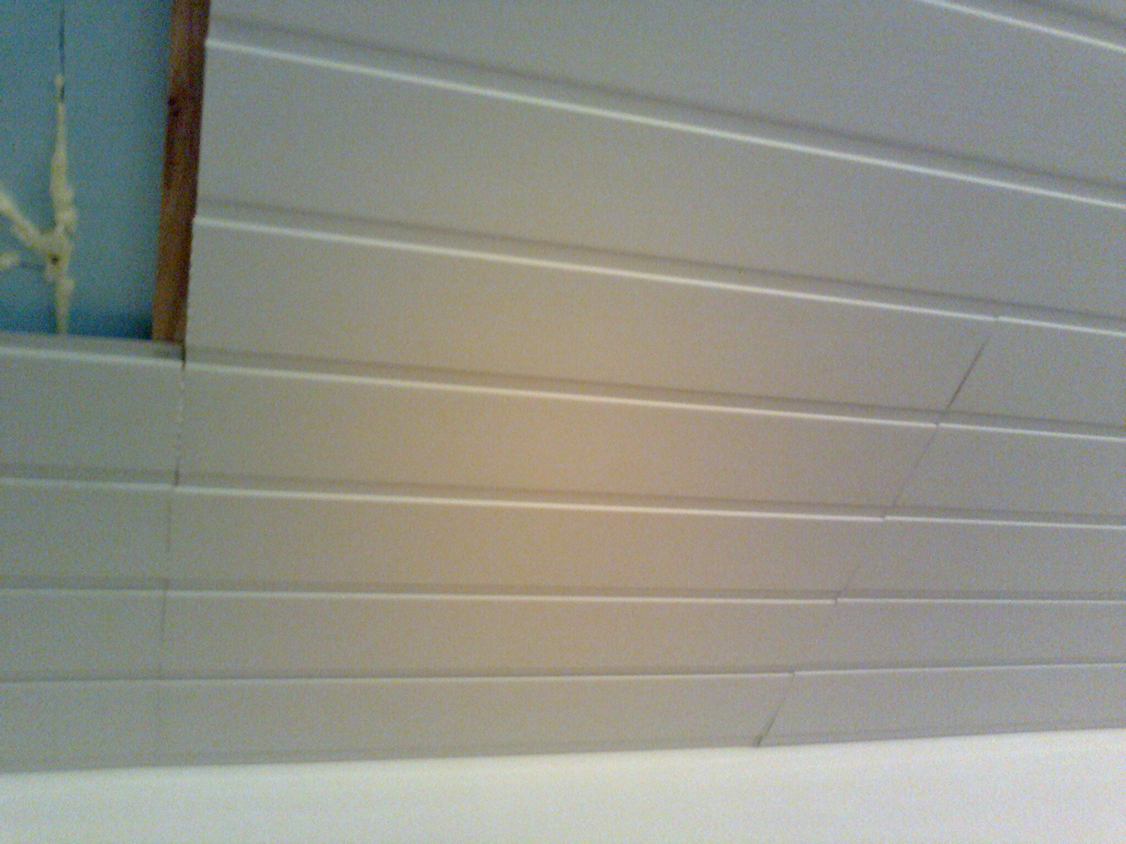

olá a todos,

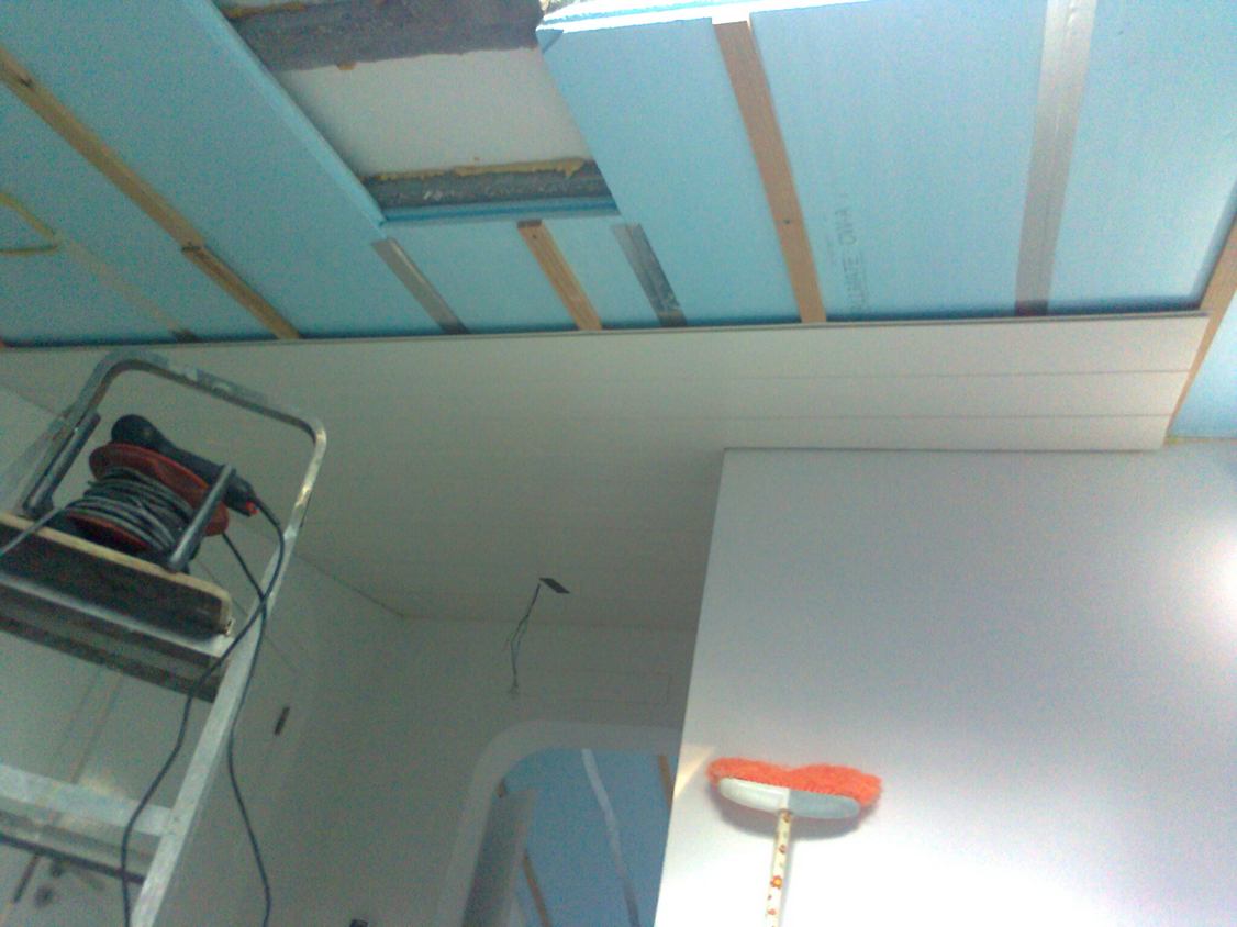

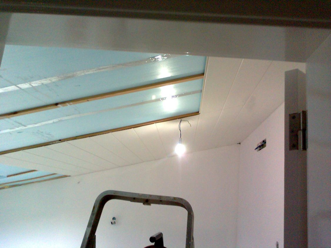

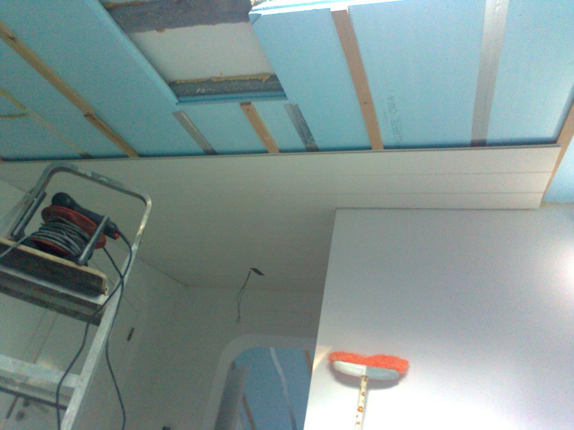

acabei(sem contar com as sancas) o tecto de mais uma divisão (para além da casa de banho), foi o closet mais pequeno.
continuo com o mesmo problema relativamente ao remate da junção das ripas (ver foto), estou farto de pensar e não consigo encontrar melhor solução que a aplicação posterior de silicone branco anti fungos, e como não me posso dar ao luxo de estar parado, resolvi avançar mesmo assim...

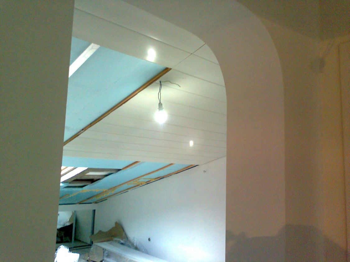

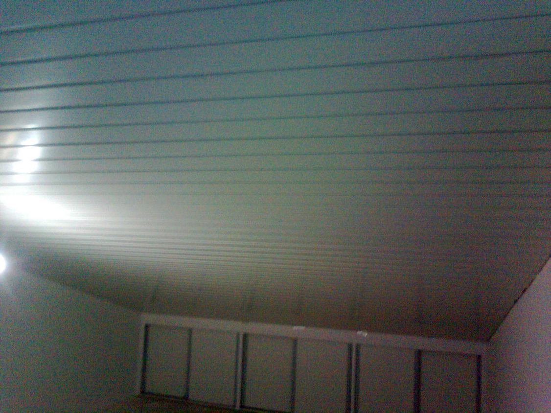

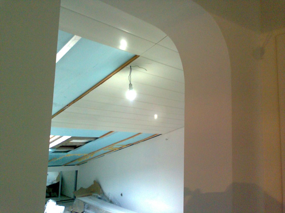

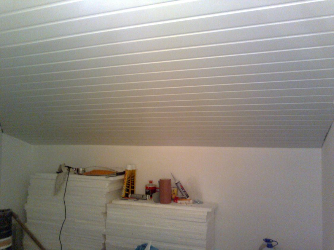

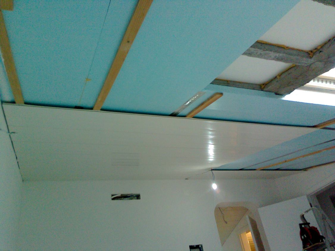

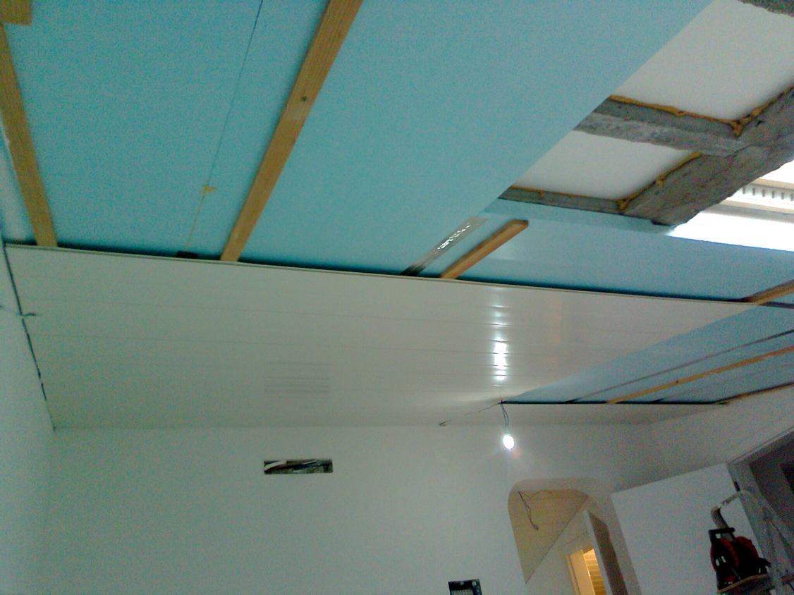

cá venho eu para mais uma actualização.
acabei os quartos e closets e passei para os opens, já adquiri o lambrim que vai forrar estas áreas, é mais largo que o dos quartos, medindo 37,5cm contra os 10 cm.
como é mais largo e pesado, tive que voltar a usar os meus atributos de contorcionista sem desfazer claro, da ajuda da minha companheira vassoura.
o próprio pvc é mais rijo o que dificulta bastante mais os cortes do mesmo. vou avançando até às janelas dado que tenho de arranjar as mesmas oportunamente pois continuam a pingar água quando chove fortemente.

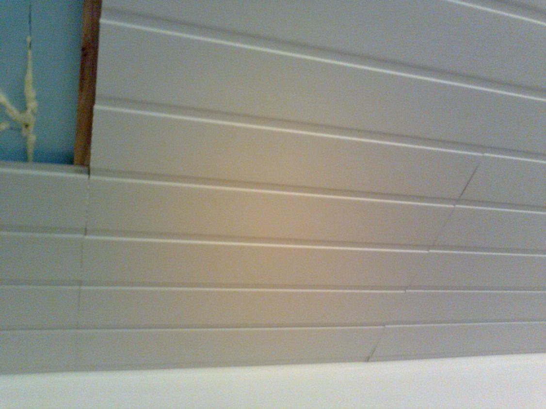

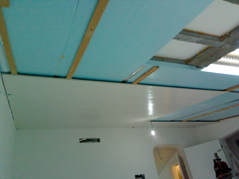

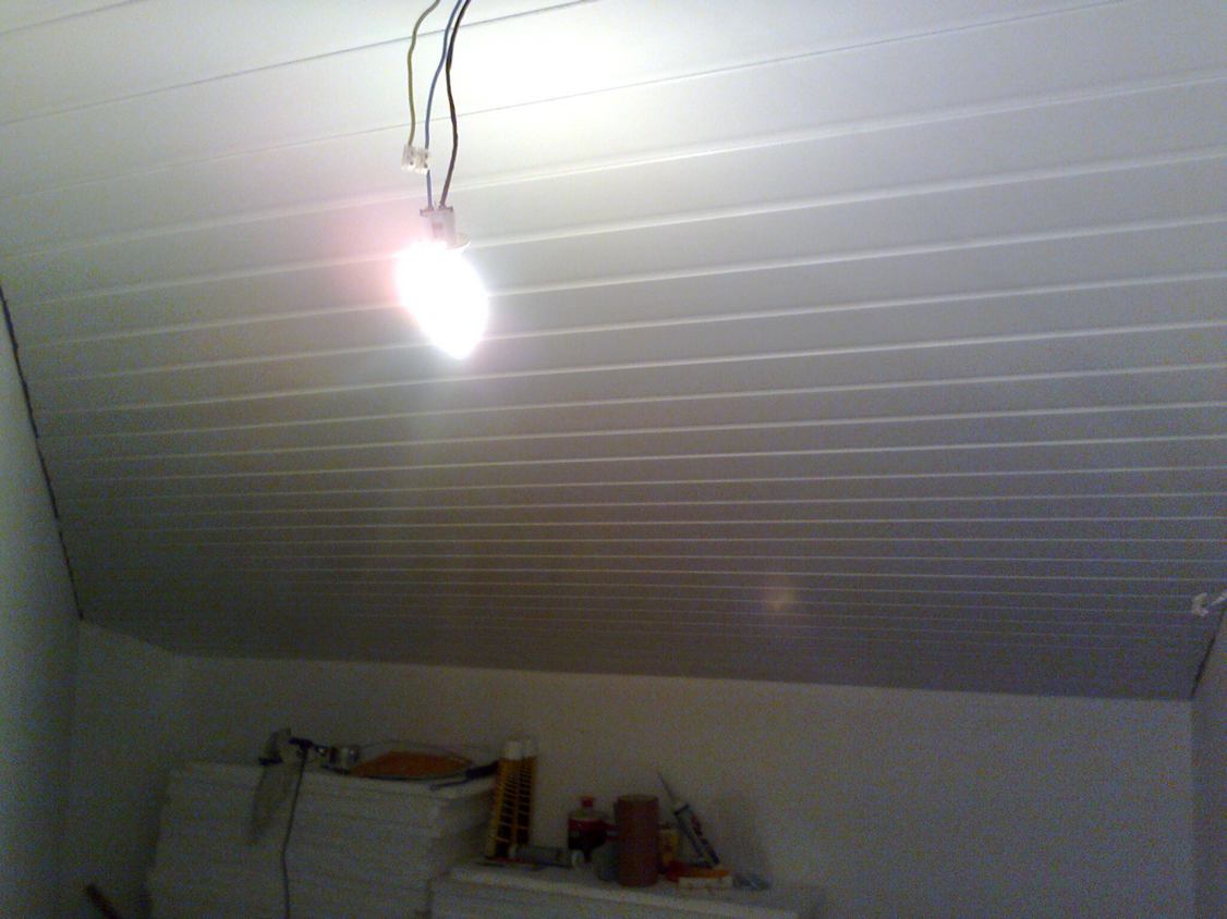

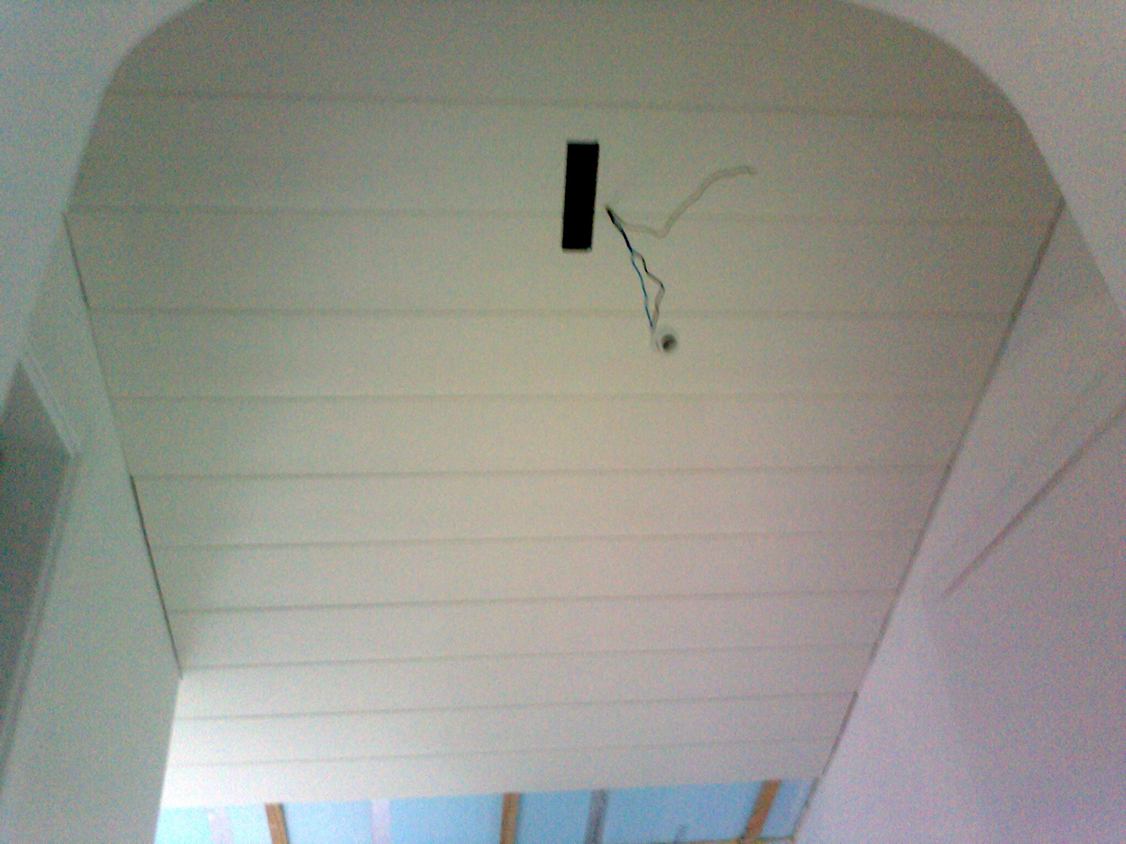

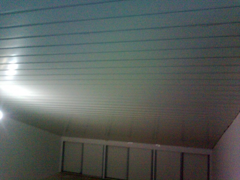

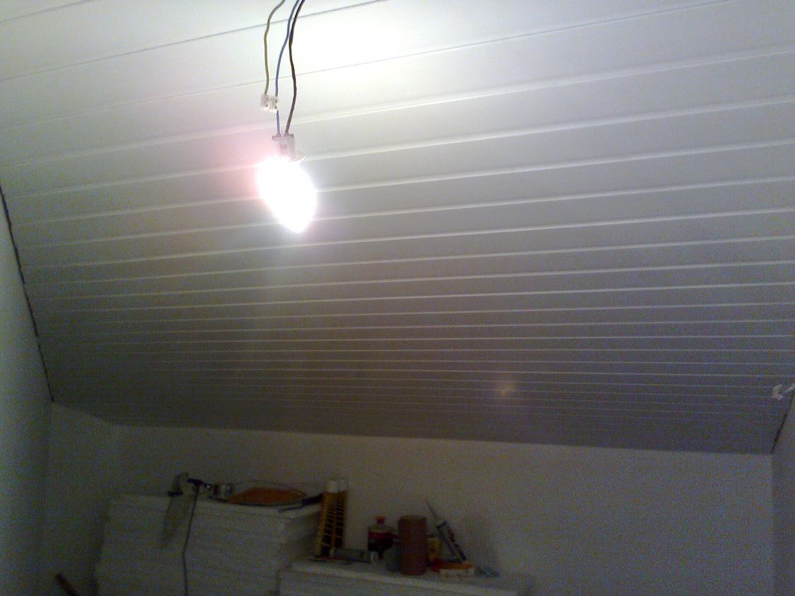

cá estou eu outra vez para o meu relatório semanal
iniciei o tecto do open grande, estou com alguns problemas nas juntas dado que há situações em que a junta é algo larga.

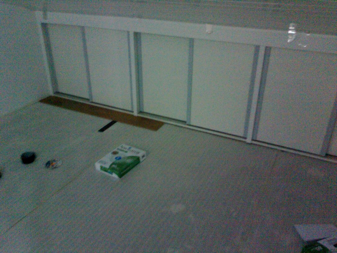

este fim de semana avancei o tecto até onde pude, daqui para a frente só posso avançar com o tecto após reparar as janelas. agendei esta reparação para este fim de semana que vem caso não chova. não me parece que vá ser um processo muito fácil, dado que vou aplicar manta asfáltica (nunca trabalhei com este material) de forma a criar um sub-rufo e escoar os pingos que passam pelo rufo principal, de qualquer forma a ver vamos...
entretanto fui comprar a base para o flutuante, e optei também por comprar uma serra meia esquadria. ainda pensei em colocar o chão com recurso à serra tico tico mas ainda tenho alguns cortes em esquadria para fazer e assim nunca mais era sábado!o valor da serra também não foi nada do outro mundo e vai dar bastante jeito para pôr as sancas e os rodapés.
durante esta semana devo comprar o chão, após medições e com o avanço dos móveis, fiquei com 100 m2 + 3,88 m2 da casa de banho.
tenho dois materias eleitos (ambos ac3):
aki : chão flutuante branco 7mm (parece-me efeito 3 réguas) » 6,95€/m2
izi : chão flutuante escuro (não é wengue) 7mm base hdf » 6,50€/m2
inicialmente tínhamos falado em pôr chão branco, contudo chegámos à conclusão que ficaria tudo muito branco (chão branco+paredes brancas+tecto branco), então optámos por colocar mais escuro de forma a criar contraste com o branco já existente, no entanto apareceu este branco a um preço bastante acessível pelo que vai ser estudado.
a esposa é que vai ter a palavra final (mas parece-me que vamos para o chão escuro).

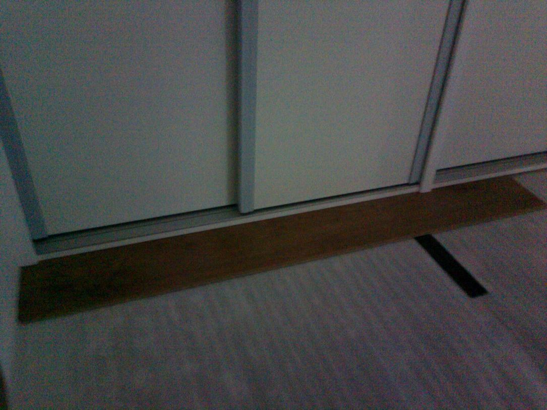

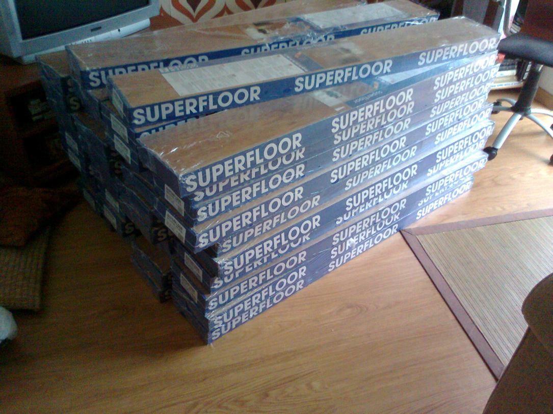

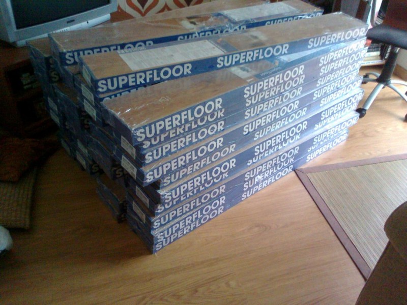

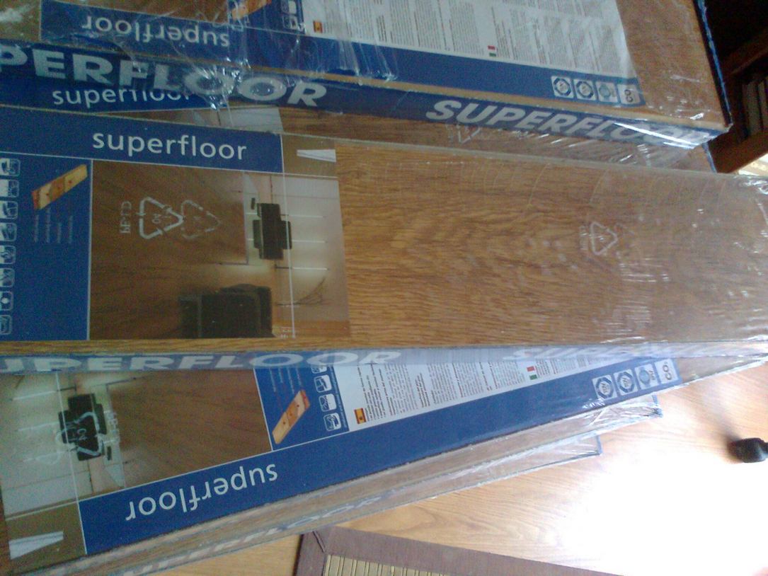

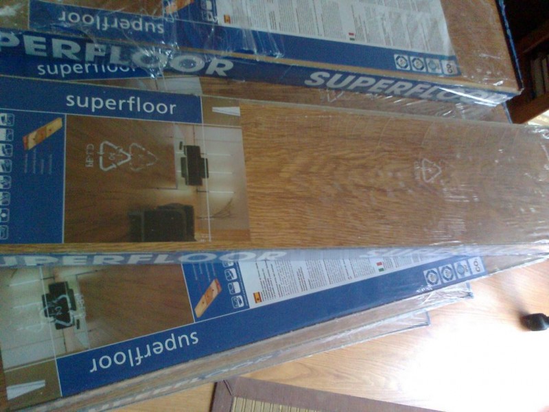

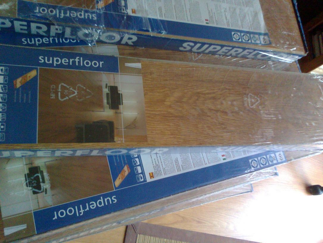

já recebi o chão!
entre telefonema para a esquerda e para a direita, lá se dignaram a entregar-me o material (combinei com a urbanos/izi para sábado de manhã, só apareceram às 17 e porque me fartei de fazer barulho, alguém deu barraca...)
42 pacotes a carregar lá para cima sozinho, vai lá vai:( vou ter que levar aos poucos ).

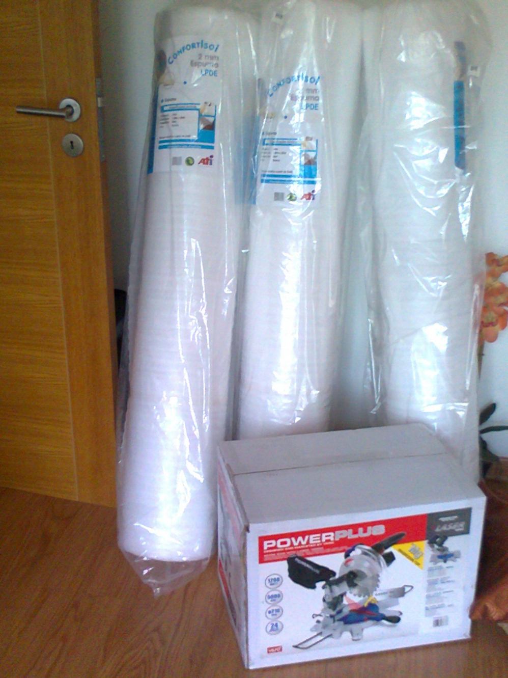

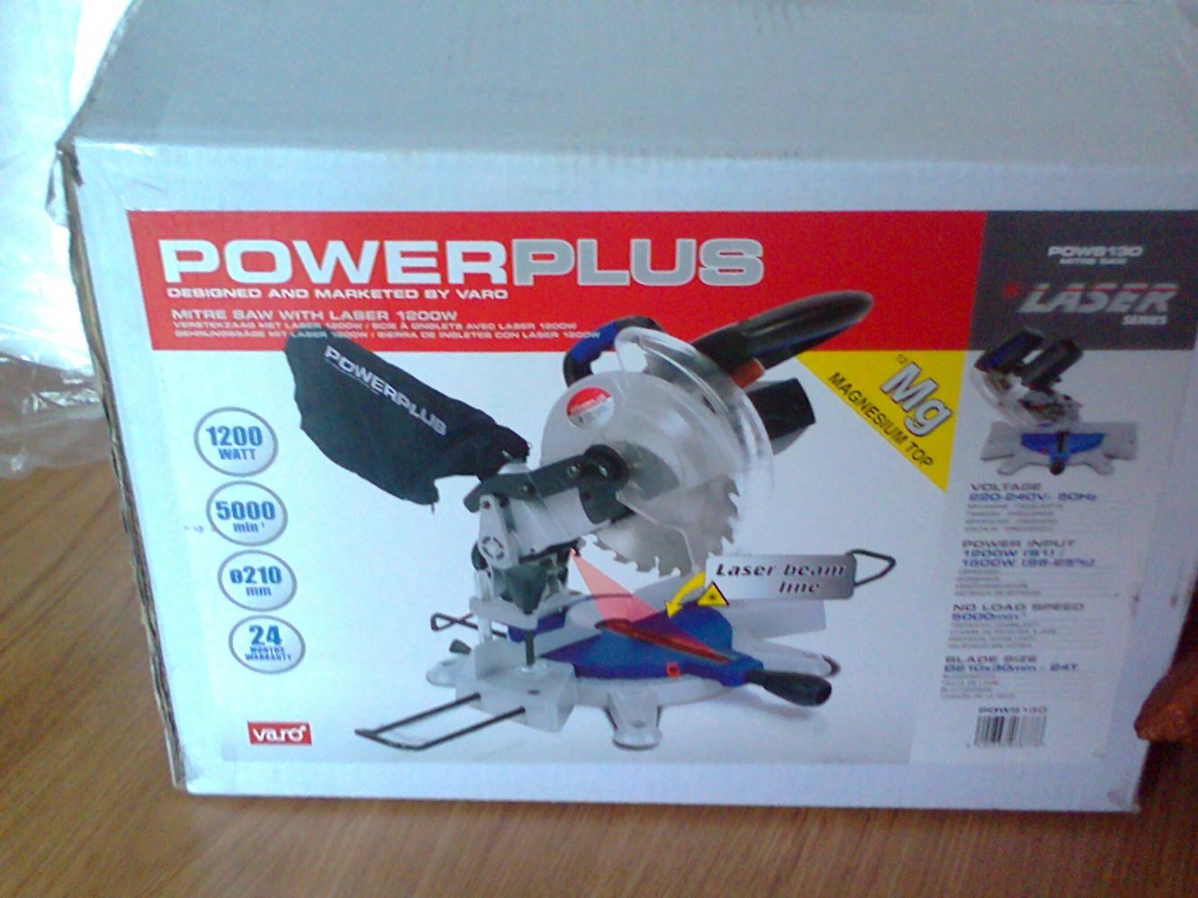

já coloquei a espuma, montei a serra e testei, não reparei mas esta serra (assim com a maior parte delas deste preço) têm a largura de corte com alguma limitação, neste caso são 12 cm e as ripas têm 19,3cm, pelo que vou ter que cortar em duas vezes.
o problema nem é o corte mas sim o barulho que ela faz:( é que a zona onde vou trabalhar no sótão é mesmo por cima do quarto dos meus filhos, e como só posso ir lá para cima quando eles vão fazer a sesta da tarde, estou a ver o caso mal parado...

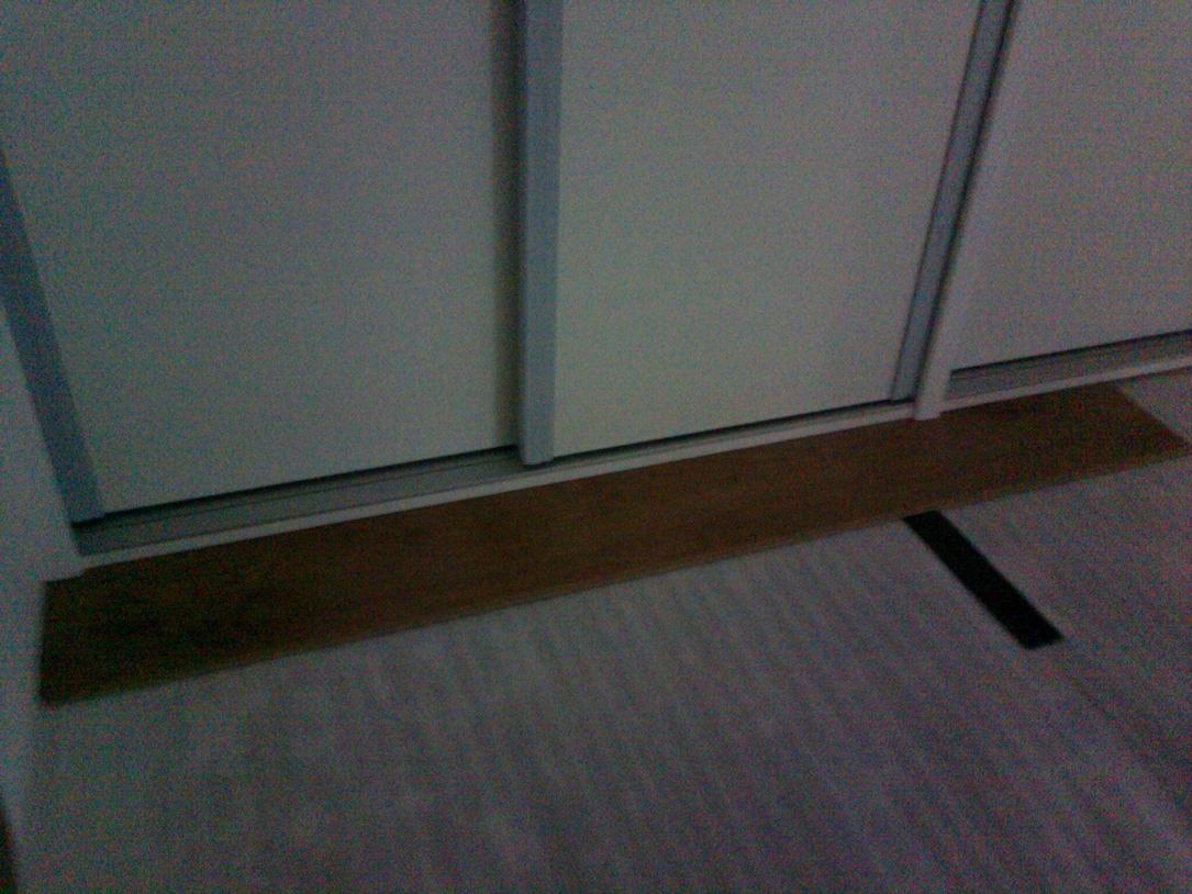

já estive a fazer um teste junto dos armários baixos, o carpinteiro deixou uma folga junto ao chão, para que o mesmo pudesse entrar por baixo do armário, pelos vistos funcionou bem;)

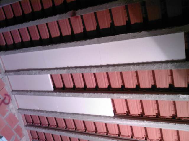

mas como o aplico nas vigas de betão? (têm 30cm entre cada uma) e as placas têm 60 cm, ou seja não cabe entre as vigas.
será que dá para colar as placas de roofmate com silicone ou com espuma de poliuretano?
agradeço desde já qualquer resposta e boas festas.
pretendo começar por isolar o sótão da casa, e usa-lo para arrumações, sendo que o mesmo se encontra conforme foto em anexo (não é uma imagem do meu sótão, mas é exactamente igual, ou seja, telhas à mostra e vigas de betão)(esta foto foi tirada deste fórum).
após ter lido várias páginas deste deste tópico verifiquei que uma das mais utilizadas e bem classificadas soluções é aplicar roofmate.

Re: Isolar sótão.
olá filipe24
não aconselho a isolar só entre as vigotas pois vai originar pontes térmicas, se ainda assim o pretender fazer, tem que cortar o wallmate/roofmate.

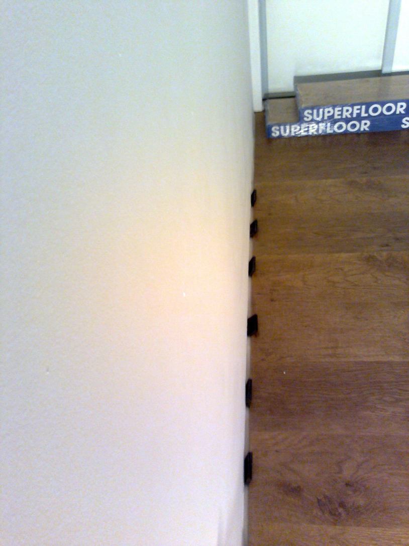

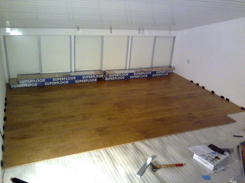

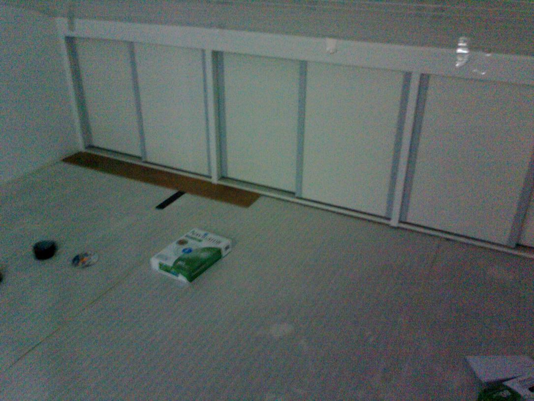

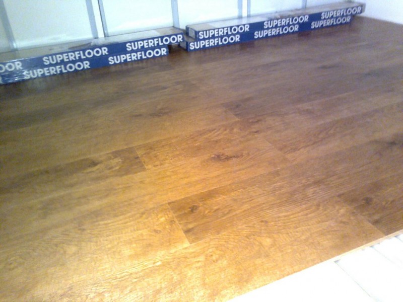

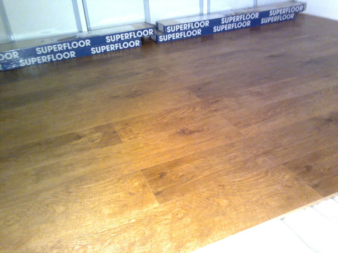

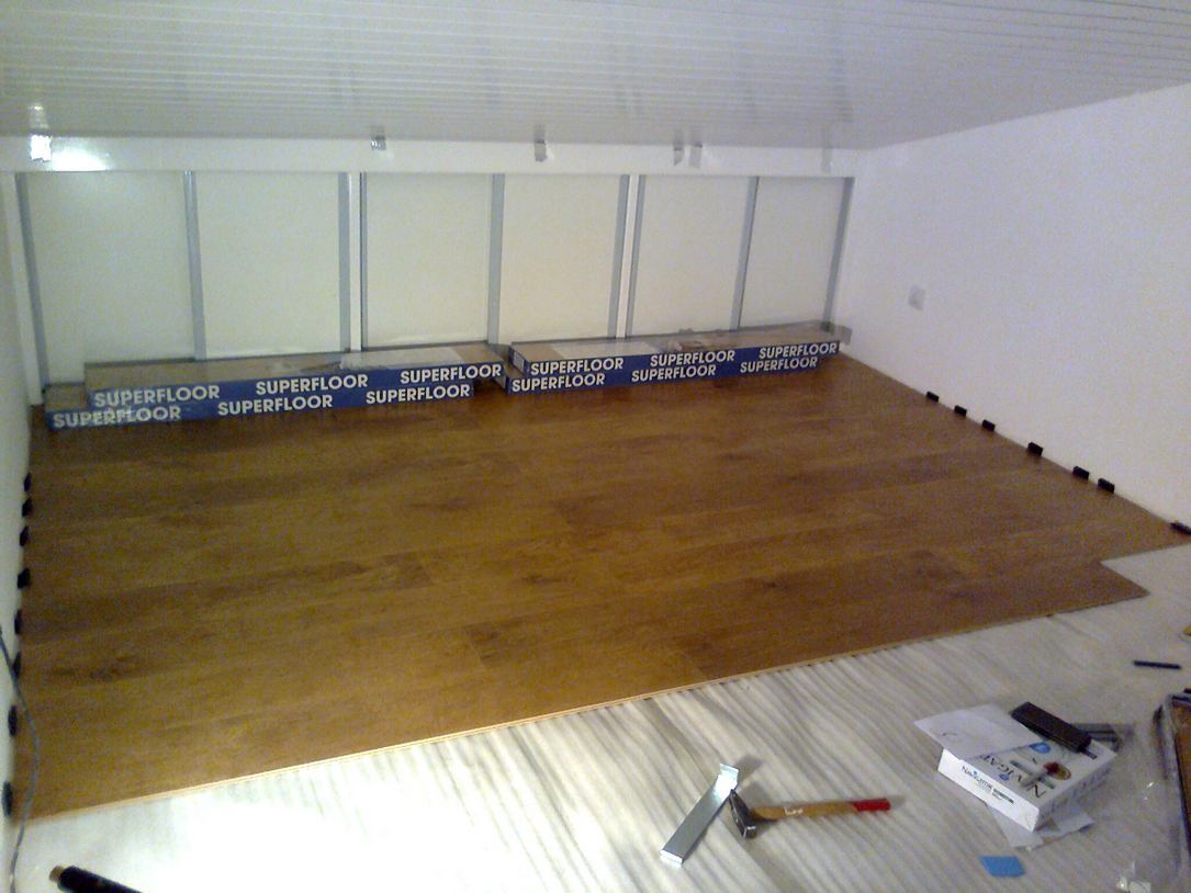

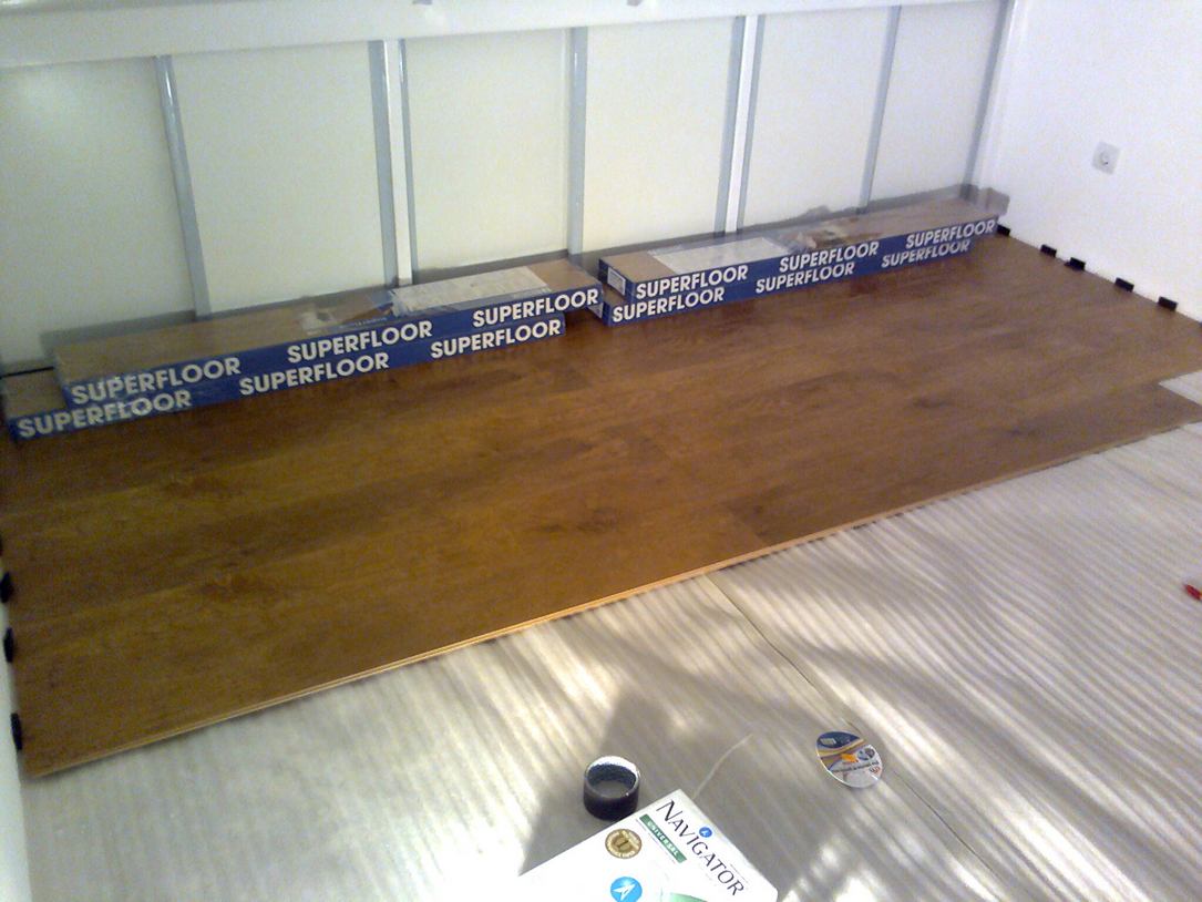

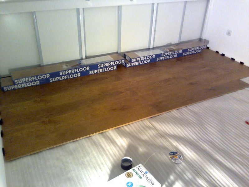

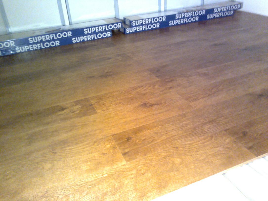

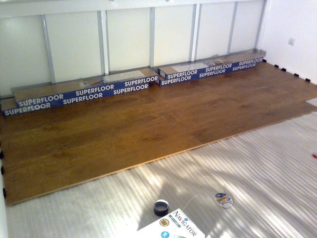

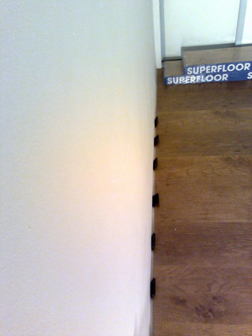

entretanto comecei a colocar o chão.
até agora foi pacífico e nada de especial, a não ser uma medida que me enganei e fiquei com uma folga de +10mm (+-20mm).
o sistema click é realmente prático. a máquina portou-se bem e facilita imenso.

cimento Escreveu:olá filipe24
boas, eu não pretendo isolar apenas entre as vigas. aliás nem o pretendia fazer. é conveniente?
a minha questão é não saber qual a melhor maneira de fixar o roofmate às vigas que são de betão. é que pretendo fazer as coisas eu mesmo e andar a fazer buracos em tantas vigas e para tantos painéis de roofmate é complicado e muito demorado.
CIMENTO
- Mensagens: 164
- Registado: segunda fev 02, 2009 12:18 pm
Re: Isolar sótão.
eu fiz assim (furei as vigotas) e realmente deu trabalho, não tanto pelos furos mas pelo facto de fazer sozinho e custar a pôr as placas no tecto.se tiver ajuda é bem mais fácil.filipe24 Escreveu:cimento Escreveu:olá filipe24
outra forma não sei, é uma questão de puxar pela imaginação e googlar um pouco

cimento Escreveu: eu fiz assim (furei as vigotas) e realmente deu trabalho, não tanto pelos furos mas pelo facto de fazer sozinho e custar a pôr as placas no tecto.se tiver ajuda é bem mais fácil.
pois, tenho andado a pesquisar e não encontro grandes alternativas. provavelmente é mesmo isso que irei fazer. obrigado pelo tempo disponibilizado e bons trabalhos.
e entao quantos buracos apanhou cada vigota? nao teria causado uma fragilidade com tantos buracos?
entao, teve de por em cada parafuso uma anilha para ele nao entrar muito para dentro das placas?
uma sugestao . paçar uma barra com rosca por cima das vigotas e aparafusar à tubua fina e tratada .(atençao utilizar madeira tratada e garantida).

depende, o máximo de furos que cada vigota levou, foram 4 num vão de 4mt, o diâmetro do furo foi apenas 6mm e com profundidade de 2/3 cm.ventoinhas Escreveu:eu fiz assim (furei as vigotas) e realmente deu trabalho, não tanto pelos furos mas pelo facto de fazer sozinho e custar a pôr as placas no tecto.se tiver ajuda é bem mais fácil.
não necessitei de anilha, porque as ripas fizeram essa função.

que tal usar cola própria que tenha aderência ao esferovite e ao betão e fazer uma colagem cuidadosa.filipe24 Escreveu:cimento Escreveu:olá filipe24
cumps
