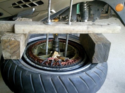

Então cá está a predator de volta....
Depois dos dissabores, volta à estrada com nova alma e com fome de km's...
Mas vamos dar aqui mais alguns pormenores do sucedido com algumas fotos para ilustrar :P
Tudo começou com uns barulhos "roçadores" quando o motor estava em esforço. Mudou-se a ficha dos hall's e o barulho passou durante algum tempo. Depois voltou a acontecer... :twisted:
Foi então que resolvemos substituir os hall's do motor para ver se resolvia o problema. :?
Foto0207 (Custom) (Custom) (Mobile).jpg (124.26 KiB) Visto 5054 vezes
Foto0209 (Custom) (Custom) (Mobile).jpg (136.8 KiB) Visto 5054 vezes
Foto0210 (Custom) (Custom) (Mobile).jpg (137.3 KiB) Visto 5054 vezes
O estado do motor, já não inspirava muita confiança, e o cheiro falava por si. :cry:

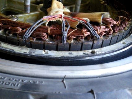

Mas lá substituimos os Hall's e até foi instalado um termistor, afinal havia a esperança de que a intervenção desse bom resultado. :)
Foto0212 (Custom) (Custom) (Mobile).jpg (120.13 KiB) Visto 5048 vezes
Foto0213 (Custom) (Custom) (Mobile).jpg (149.58 KiB) Visto 5048 vezes
Termoinou-se a intervenção e fez-se a montagem. As primeiras impressões não foram muito animadoras e o barulho veio logo de seguida, prova de que nada tinha mudado. :cry:
Foi altura de regressar a casa e a predator chegou a casa, mas já não iria andar mais com o mesmo motor. :cry:

Havia fios partidos, partes queimadas e os imans ficaram em muito mau estado, tendo-se posteriormente constatado que muitos deles estavam desmagnetizados.

Eu até fiquei admirado por ter visto as imagens da configuração do controlador a 90% e não ter havido problemas, mas afinal houve.
A do ogadiv estava com 70% e mesmo assim já fritava o motor, não fosse ter a sonda de temperatura e podia ter queimado também. Esses motores são muito fraquinhos.
Deviam todos vir com sonda de temperatura. O motor novo tem?
