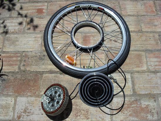

isso já me aconteceu,o ferro dilactou e raspa nos imãs
resolvi abri-lo e com uma rebarbadora e um torno mecanico tirei o empeno

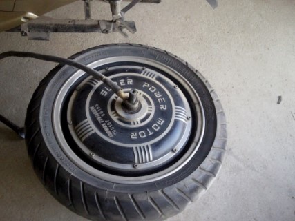

Então cá está a predator de volta....
Depois dos dissabores, volta à estrada com nova alma e com fome de km's...
Mas vamos dar aqui mais alguns pormenores do sucedido com algumas fotos para ilustrar
Tudo começou com uns barulhos "roçadores" quando o motor estava em esforço. Mudou-se a ficha dos hall's e o barulho passou durante algum tempo. Depois voltou a acontecer...
Foi então que resolvemos substituir os hall's do motor para ver se resolvia o problema.
O estado do motor, já não inspirava muita confiança, e o cheiro falava por si.

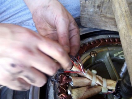

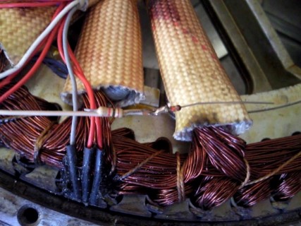

Mas lá substituimos os Hall's e até foi instalado um termistor, afinal havia a esperança de que a intervenção desse bom resultado.
Termoinou-se a intervenção e fez-se a montagem. As primeiras impressões não foram muito animadoras e o barulho veio logo de seguida, prova de que nada tinha mudado.
Foi altura de regressar a casa e a predator chegou a casa, mas já não iria andar mais com o mesmo motor.

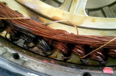

Re: Predador Murteirense

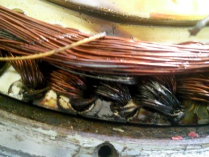

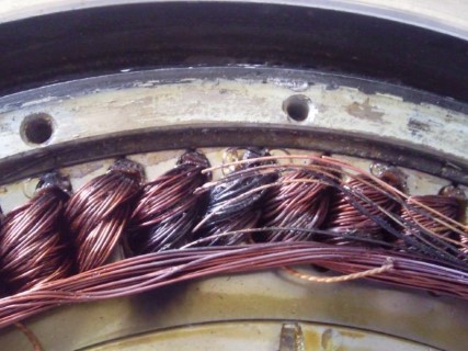

E aqui estão algumas fotos do motor depois de 20 km's.
Havia fios partidos, partes queimadas e os imans ficaram em muito mau estado, tendo-se posteriormente constatado que muitos deles estavam desmagnetizados.
- Mensagens: 2374
Eu até fiquei admirado por ter visto as imagens da configuração do controlador a 90% e não ter havido problemas, mas afinal houve.
A do ogadiv estava com 70% e mesmo assim já fritava o motor, não fosse ter a sonda de temperatura e podia ter queimado também. Esses motores são muito fraquinhos.
Deviam todos vir com sonda de temperatura. O motor novo tem?
